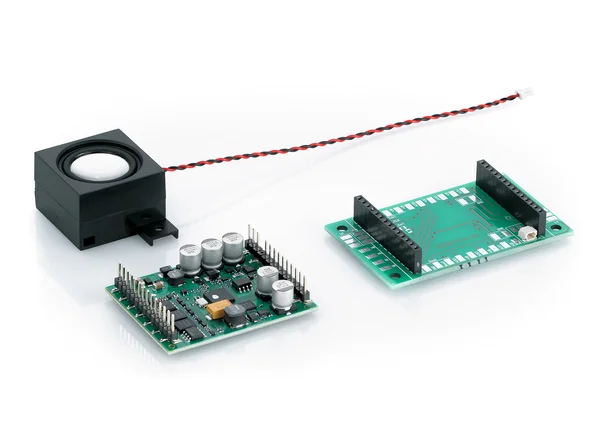

1. Funktionsbeschreibung
Dieser Decoder eignet sich für den Einsatz im Digitalbetrieb (DCC, mfx) sowie im Analogbetrieb (DC). Es können damit alle LGB Triebfahrzeuge ab Baujahr 2014 mit der 28-poligen Schnittstelle umgerüstet werden.
Viele Fahrzeuge mit der alten 10-poligen Schnittstelle können mittels des Schnittstellenadapters 55529 umgerüstet werden. Fahrzeuge ohne Schnittstelle können mittels der beiliegenden Schnittstellenplatine umgebaut werden ( Größe der Schnittstellenplatine ca. 65 mm x 40 mm). Zusätzlich liegt eine Lautsprecherbox bei, es können aber auch andere von den elektrischen Werten her passende Lautsprecher (Impedanz zwischen 4 und 8 Ohm) angeschlossen werden.
Erwähnenswert sind auch der 64-Megabit Soundspeicher und die unglaubliche Audioleistung von 6,7 Watt, welche dem dreifachen Wert der bisherigen Modelle entspricht!!!
Insgesamt acht unabhängige Soundkanäle ermöglichen ein fantastisches Parallel-Konzert unterschiedlicher Soundelemente.
Dieser Dekoder kann auf Wunsch auch mit dem Energiespeicher 55429 ergänzt werden.

3. Programmierung
Der Dekoder lässt sich unter anderem mit der Märklin-Zentrale CS 2 und CS 3 sowie der Märklin Mobile-Station programmieren. Eine neue und zudem sehr bequeme Art der Programmierung ist die Verwendung des Decoder Programmers 60971 und der Adapterplatine 55129 :
Der Sounddekoder wird einfach auf die Adapterplatine gesteckt, welche wiederum an den Decoder Programmer angedockt wird. Dieser wird nun mittels USB-Schnittstelle mit Ihrem PC (Betriebssystem Windows 10) verbunden.
Mit dem Märklin-Decodertool kann der Decoder programmiert und Ihren individuellen Bedürfnissen angepasst werden. Durch diese Software haben Sie unter anderem Zugriff auf die umfangreiche LGB-Soundbibliothek, die bereits viele fertige Soundprojekte enthält und stetig ergänzt wird. Natürlich ist es auch möglich, eigene Projekte zu zu erschaffen, was erstmals eine freie und absolut individuelle Soundgestaltung ermöglicht!
