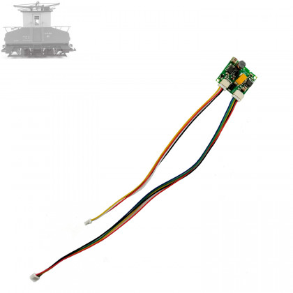

Das SX6 Soundmodul E1 Mixnitz lässt Ihre LGB-E1 nach Strom klingen: Schaltwerk, Hauptschalter, Bügel heben und senken, Glocke, Pfeifen, Drucklufthorn und knisternde Abrissfunken, alles fertig aufgespielt. Seit 1913 fährt die steirische Lokalbahn von Mixnitz nach St. Erhard elektrisch, auf 760 mm Spur und mit Steigungen bis 30 Promille; die AEG lieferte dafür zwei kleine Zweiachser mit Führerhaus in der Mitte, E 1 und E 2. Bei LGB ist die Kleinellok seit 1971 dabei und damit die älteste Elektrolok des Programms – von der 2030 über die „Breitenau“ 22300 bis zur „Stadtwerke“ 20301. Wie im Video ist der Lokdecoder DRIVE-S eingeplant.
Die Technik hinter dem Klang
Der DRIVE-S braucht kaum Platz, schafft 1,5 A (Spitze 2 A) und wird mit Lötschuhen am LGB-Getriebe befestigt. Spitzenlicht und Zusatzfunktionen hängen an seinen Ausgängen. Der DRIVE-S hat einen SUSI-Lötkontakt; dort wird das SX6 per Kabel angeschlossen. Am SX6-Kabel hängt der Lautsprecher mit 4 bis 8 Ohm. Damit die Zusatzgeräusche kommen, braucht das SX6 parallel gesendete Funktionen statt einer LGB-Impulskette.
Was die E1 im Stand und in Fahrt hören lässt
Steht die E1, laufen Luftpresser und Druckluft von selbst, dazwischen kommt ein kurzer Pfiff. Sanden, Puffer, Kupplung, Handbremse, Türen, Funk und Durchsagen liegen auf den Tasten; Pfeife, Glocke und Drucklufthorn sind mehrfach vorhanden, zum Teil mit Hall. Funken am Stromabnehmer gibt es nur während der Fahrt. Welche Taste was auslöst, bestimmen die CVs 903–931.
Freie Wahl beim Lautsprecher
Oben steht der Lautsprecher mit Schallbox: 28 × 28 × 14 mm klein, 4 Ohm und 5 W stark. Das SX6 gibt 3,2 W an 4 bis 8 Ohm ab, Sie können also frei wählen; stöbern Sie in Lautsprecher und Regler. Mit CV 902 legen Sie die Lautstärke fest; F21 dämpft den Sound bei Bedarf. Wer lieber direkt an der E1 dreht, baut einen Lautstärkeregler liegend oder Lautstärkeregler stehend ein; das SX6 hat dafür eine eigene Schnittstelle.
Einbauen und bequem einstellen
In der E1 werden die Platinen mit den Platinenhaltern mit Klebepad befestigt. Die Funk-Digitalzentrale mit WLANmaus bringt 8 A für Motor, Licht und Sound und kann CVs lesen und schreiben. Neue Sounds und Einstellungen bringt der Dekoder-Programmer auf das SX6.
Die E1 im Video
Im Video (11:07 Min.) wird eine LGB-E1 „Breitenau“ digitalisiert: DRIVE-S, dieses SX6-Soundmodul mit dem passenden 16-Bit-Sound und für die Pufferung ein miniCap-Spannungspuffer. Der Puffer hält mehrere Sekunden die Fahrspannung und bringt die kleine Lok so über Weichen und schmutzige Stellen. Alle Produkte aus dem Video finden Sie oben in dieser Kategorie.
Analog unterwegs mit Klang
Wer die E1 analog fährt, nimmt das analoge SX6 Sound-Set E1 Mixnitz. Drei Bausteine gehören dazu: Anfahrverzögerung, SUSI-Wandler und das SX6 mit dem Lok-Sound. So passt das Anfahren zum Klang: Bewegung erst ab etwa 6 Volt, Geräusche schon vorher. Die Motorregelung wird an das Gewicht der E1 geschraubt; über Reedkontakte lösen Sie auch analog bis zu zwei Geräusche aus.
