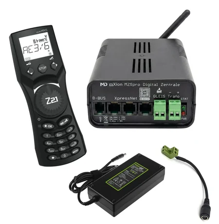

Funk-Digitalzentrale 8A + WLANmaus + 180 Watt Netzteil ML-Train 84006026
84006026
513,95 €
