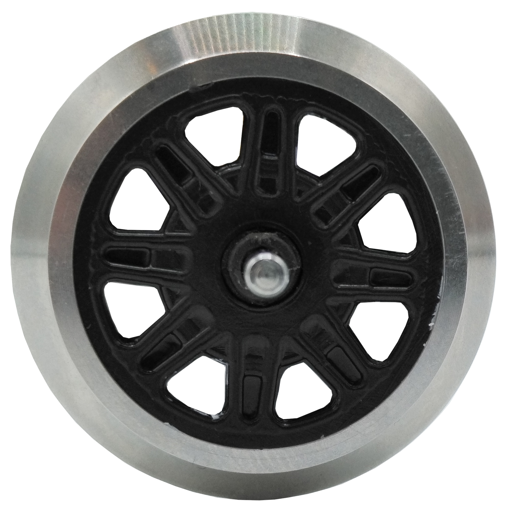

Edelstahl-Radkranz
Gefräster Edelstahl sorgt für maximale Haltbarkeit, glatten Lauf und dauerhaft exakte Rundlaufeigenschaften ohne Korrosion.

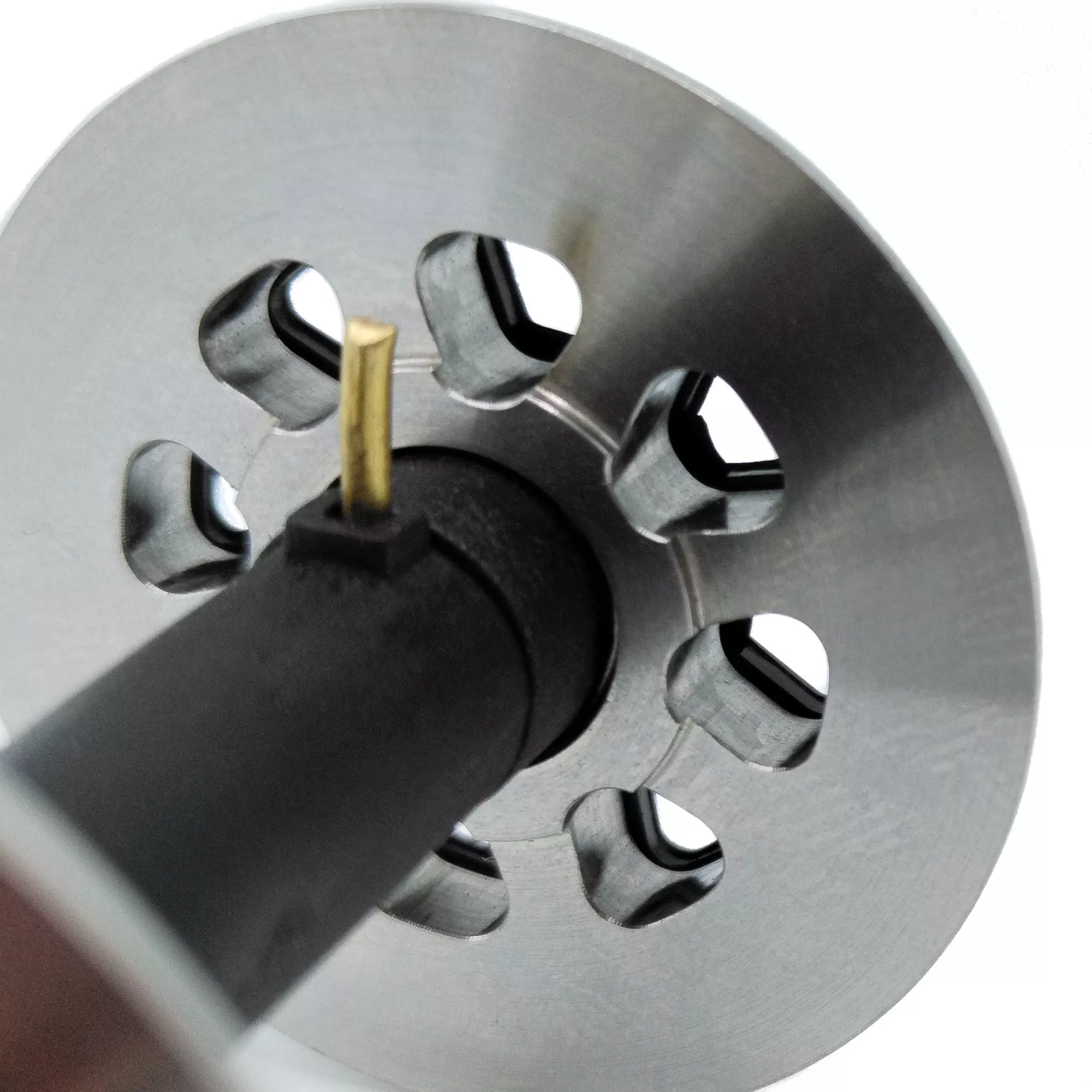

Integrierter Stromabnehmer
Sorgt für zuverlässige Stromübertragung – perfekt für den Anschluss von Innen- oder Schlussbeleuchtungen Ihrer Wagen.

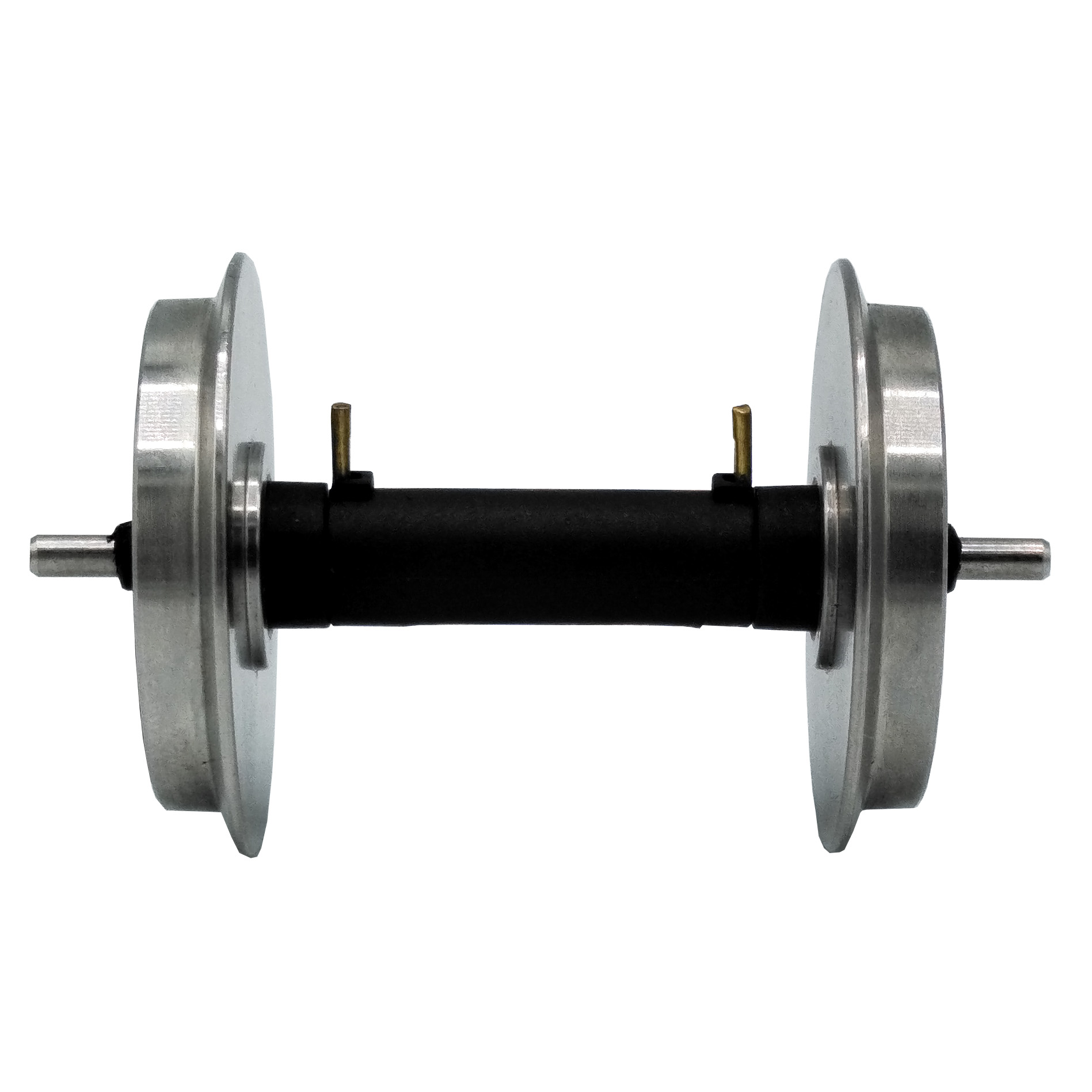

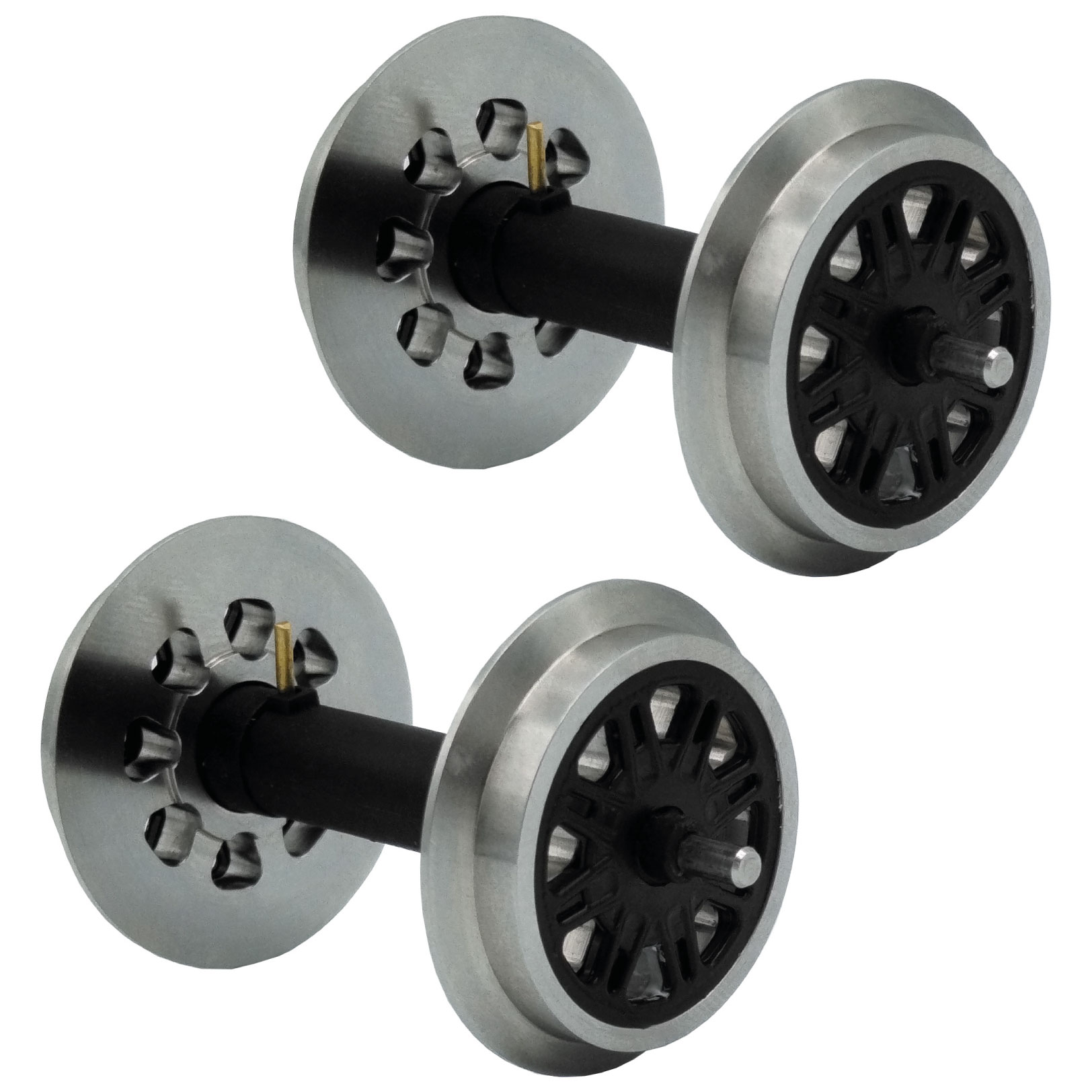

Die beiden V-Speichenräder von ML-Train sind mit Kugellagern und einem Radkranz aus massivem Edelstahl ausgestattet. Durch diese Bauweise wird die Reibung reduziert und Ihre Wagen erhalten eine ausgezeichnete Laufruhe.
Darüber hinaus verfügen die Radsätze über einen integrierten Stromabnehmer, der es Ihnen ermöglicht, Ihre Wagen einfach zu beleuchten. Die passenden Steckschuhe sind unter ML-Train 85201009 erhältlich oder noch einfacher die Radsatzanschluss-Kabel unter ML-Train 85101009.
Die Radsätze sind mit allen führenden Marken in der Spur G kompatibel.
  • Material: Kunststoff/Edelstahl
  • Laufflächen-Durchmesser: 31 mm
  • Raddurchmesser: 37 mm
  • Spurkranzhöhe: 3 mm
  • Achslänge: 70,3 mm
  • Achsdurchmesser: 7 mm
  • Achsstummellänge: 6 mm
  • Achsstummeldurchmesser: 3 mm
  • Stromaufnahmestifte jeweils: Ø 1,1 mm, Länge: 4,7 mm
  • Gewicht: 68 Gramm
