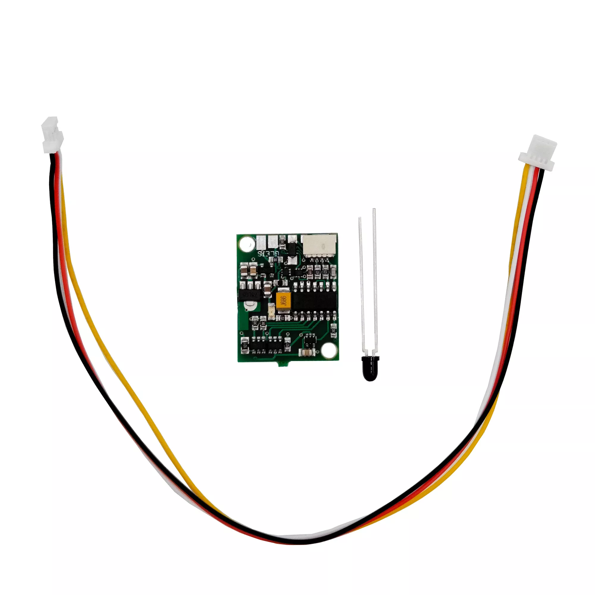

1x PZB-Empfänger mit Infrarotdiode und SUSI-Kabel

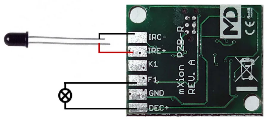

  • Einbau in die Lok: Integrieren Sie die Infrarot-Diode des PZB-Empfängers mittig im Getriebeboden der Lok, um eine optimale Signalübertragung zu gewährleisten. Die korrekte Positionierung der Diode sorgt für zuverlässige Kommunikation mit dem PZB-Sender im Gleis.
  • Verbindung zum Fahrdecoder: Verbinden Sie den PZB-Empfänger über das mitgelieferte SUSI-Kabel mit dem Fahrdecoder der Lokomotive. Stellen Sie sicher, dass die Verbindung korrekt und fest ist, um eine störungsfreie Signalübertragung zu gewährleisten.
  • Anschluss an das digitale Gleis: Um RailCom*-Funktionen zu nutzen, verbinden Sie den PZB-Empfänger zusätzlich direkt mit dem digitalen Gleis. Dies ermöglicht dem Empfänger, als Nachrüstdecoder für RailCom* zu agieren und erweiterte Steuerungsinformationen zu übermitteln.

  • Funktions- und Kontaktausgänge: Bietet zusätzliche Ausgänge für weitere Steuerungsoptionen. Der Kontaktausgang kann zum Beispiel genutzt werden, um dem Lokdecoder Signalzustände wie HALT oder FAHRT zu übermitteln, falls dieser kein SUSI BiDi unterstützt.
