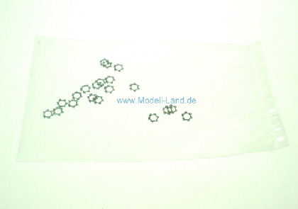

10 Zahnscheiben silber E-Lok RhB Krokodil LGB 22405-M022
22405022
5,95 €

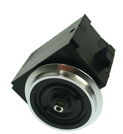

Blindrad auf Achse E-Lok RhB Krokodil LGB 25409-M027
25409027
24,95 €

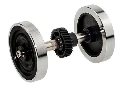

Treibradsatz für Spur-G LGB 22963-M022
NEUHEIT
22963022
Getriebeanbau mit Schraubachse RhB E-Lok Krokodil LGB 25409-M029
25409029
24,95 €

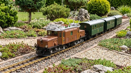

Das Vorbild: die Ge 6/6 I der Rhätischen Bahn
Zwischen 1921 und 1929 beschaffte die Rhätische Bahn 15 Maschinen der Reihe Ge 6/6 I, Betriebsnummern 401 bis 415. Gebaut wurden sie von der SLM in Winterthur, die elektrische Ausrüstung kam von BBC und der MFO. Die Bauart ist C'C': zwei dreiachsige Triebgestelle mit Stangenantrieb, dazwischen ein kurzer Kasten, davor und dahinter je ein langer Vorbau.
Genau diese Form hat der Lok ihren Namen gegeben: die beiden beweglichen Vorbauten erinnerten an den Kopf und den Schwanz eines Krokodils. Die Ge 6/6 I zog die schweren Züge über die Albulalinie und war jahrzehntelang das Rückgrat des RhB-Güterverkehrs. Ab den 1960er-Jahren übernahmen neuere Reihen ihre Aufgaben; bis Mitte der 1980er-Jahre wurden die meisten ausgemustert. Einige Maschinen sind erhalten und kommen bei der RhB noch vor Sonderzügen zum Einsatz – das Krokodil ist heute ein Wahrzeichen der Bahn.
Die LGB-Modelle von 1978 bis 2005
LGB brachte das Krokodil 1978 als 2040 heraus, braun und mit der Betriebsnummer 413. Es blieb bis 2003 im Programm und lief nach der Umstellung auf fünfstellige Nummern ab 1993 als 20400 weiter – dieselbe Lok, nur die Nummer wurde länger. 1990 kam die 2140 in Grün dazu, 1993 die 22400 in der Ausführung der Epoche III.
Ab 2001 folgten die Sound-Modelle: die 24402 in der blauen Alpine-Classic-Lackierung, 2003 die 25402 eXtraPrem und 2005 die 23402 sowie die 27402 in Blau zum 75-jährigen Jubiläum des Glacier Express. Ab 2008 begann mit der 20405 die überarbeitete Generation, die eigene Kategorien hat.
Wichtig für die Ersatzteile: Motor, Elektronik und Schleifkontakte unterscheiden sich je Generation. Die alten Schleifkontakte 63214 passen nur an Loks bis Baujahr 1991 – und sie sind nicht mehr lieferbar. Gehäuse-, Dach- und Führerstandsteile sind dagegen über viele Jahre gleich geblieben.
