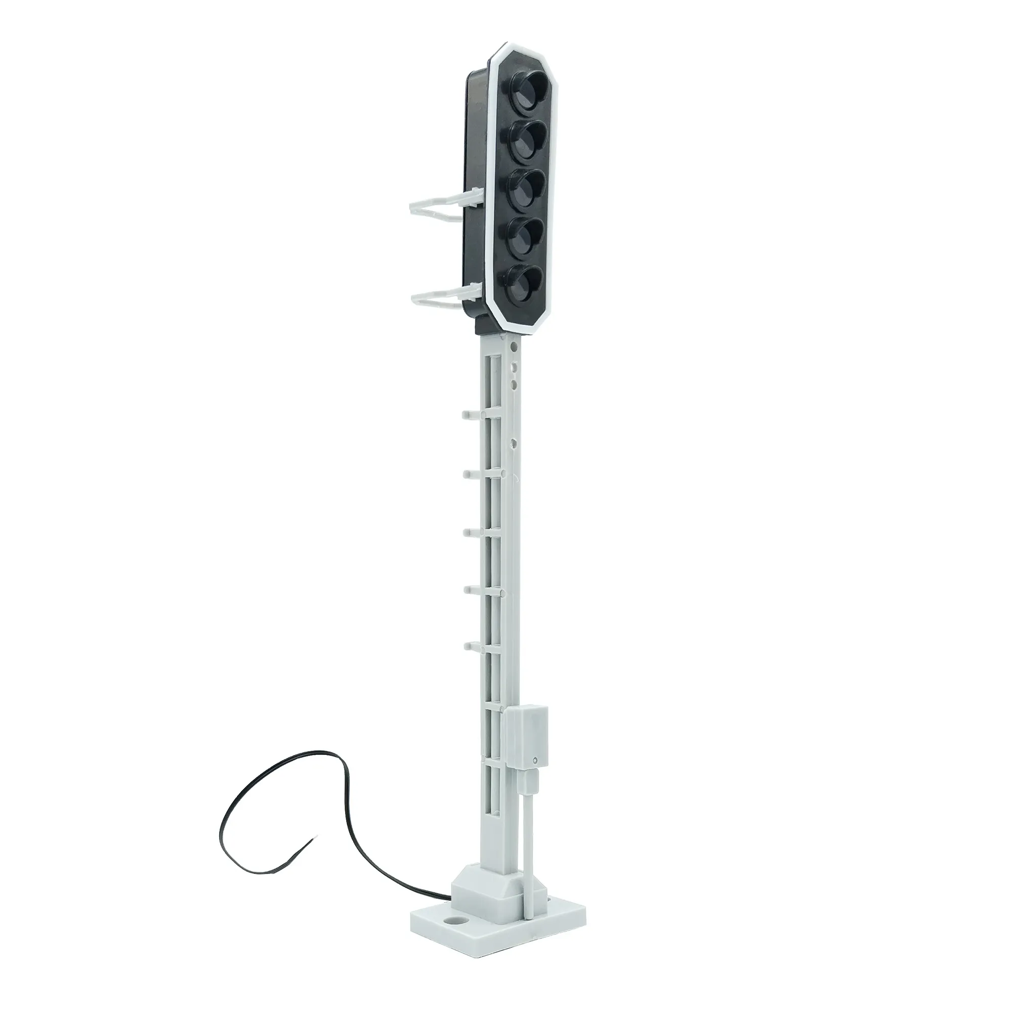

Authentisches RhB-Signal
Exakt nach den Originalsignalen der Rhätischen Bahn gefertigt – sorgt für maßstabsgetreue Signalbilder auf Spur-G-Anlagen.
Integrierter Digitaldecoder
Unterstützt NMRA-DCC für Digitalbetrieb und ist zusätzlich analog mit den Basisfunktionen Rot und Grün einsetzbar.
Robust und beständig
Kombination aus UV-resistentem Kunststoff und lackiertem Stahlrohr gewährleistet eine hohe Stabilität im Innen- und Außeneinsatz.
Erweiterbare Signalfunktionen
5-begriffige Ausführung mit Vorsignaloption, komfortabel programmierbar über CV-Programmierung und Funktionsmapping.
Vorbildgerechtes 4-Licht-System Typ B
Stellt die Signalbilder Freie Fahrt, Reduzierung 50–75 km/h, Warnung 40–55 km/h und Halt realistisch nach RhB-Standard dar.

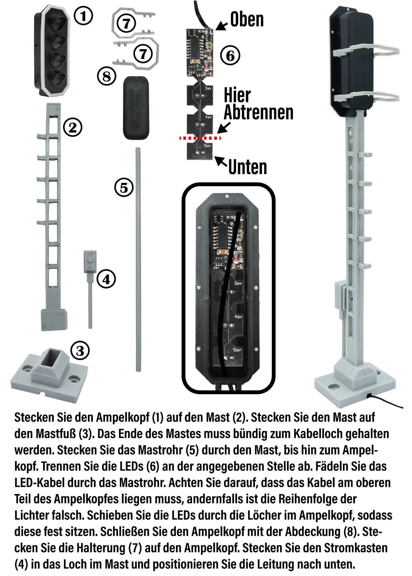

  • Installation:
  • Platzierung: Wählen Sie den Standort für das Signal auf Ihrer Anlage. Berücksichtigen Sie die Sichtbarkeit und die Relevanz für den Zugbetrieb.
  • Montage: Befestigen Sie das Signal mit dem beiliegenden Stahlrohr fest im Untergrund Ihrer Anlage.
  • Anschluss: Verbinden Sie das Signal über den integrierten Decoder direkt mit Ihrer digitalen Steuerzentrale. Bei analogem Betrieb stehen die Grundfunktionen rot und grün zur Verfügung.
  • Eine umfangreiche Erklärung finden Sie in der Bedienungsanleitung.

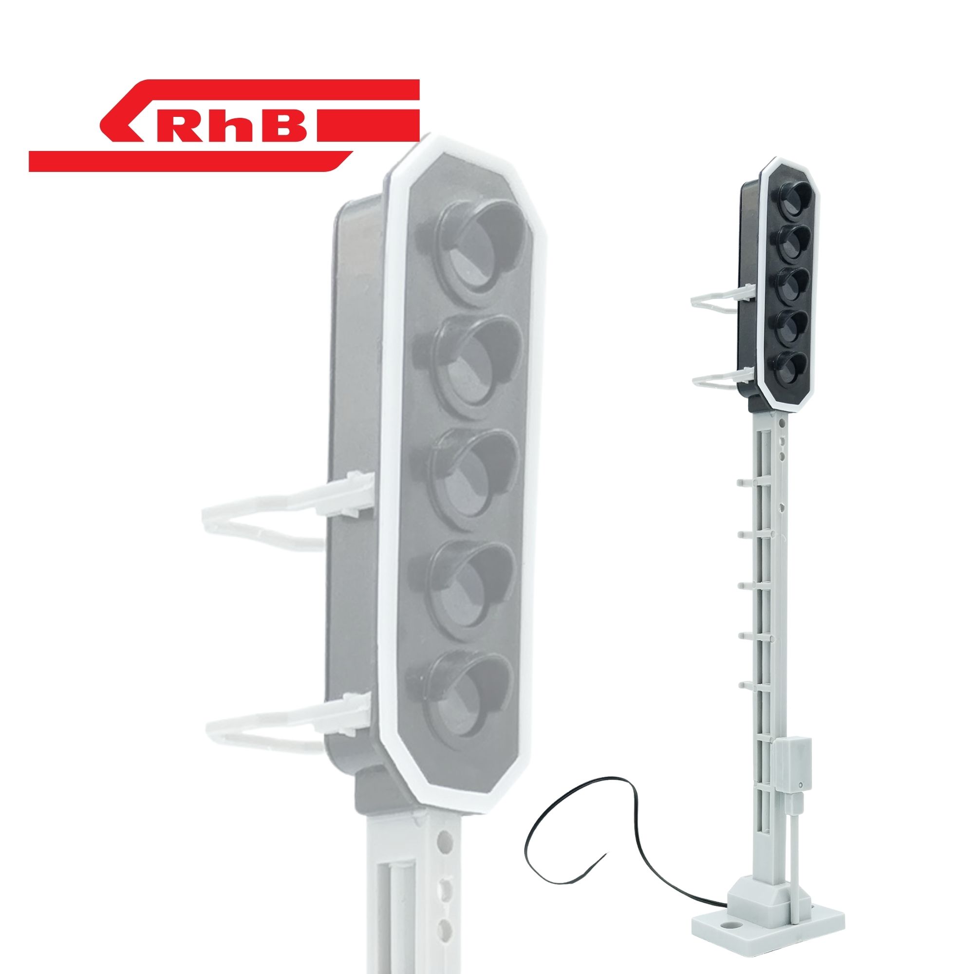

    Das Signal Typ L der Rhätischen Bahn in der Schweiz verfügt über einen integrierten Digitaldecoder und fünf LEDs.
