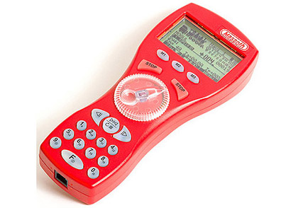

Genießen Sie die grenzenlose Freiheit bei der Bedienung Ihrer Modellbahn-Anlage mit dem neuen DiMAX Navigator. Erstmals bietet ein (Funk-) Handregler einen Funktionsumfang, der weit über die bisherigen Bedienmöglichkeiten von Handgeräten hinausgeht, so können z. B. Lokomotiven gesteuert und gleichzeitig Weichen geschaltet werden.
Echtgrafik mit feiner Auflösung
Das große und übersichtliche Grafikdisplay bietet umfassende Informationen zur aktuell gesteuerten Lok sowie Systemeigenschaften und der zweiten Funktion, die wahlweise geändert werden kann. Das Besondere: Im DiMAX Navigator sind alle* Lokmodelle der Garten- Grossbahnhersteller abgelegt. So wird jede Lok mit dem echten Bild auf dem LCD dargestellt. Zusätzlich wird jede Lok mit einem individuellen Namen gekennzeichnet, so können die verschiedenen Loks der gleichen Baureihe eindeutig erkannt werden. Natürlich zeigt das Display auch die einzelnen Funktionen der gewählten Lok von F1 bis F16, Lichtsymbol, aktuelle Fahrstufe als Wert und grafischer Aussteuerungsanzeige sowie die Fahrtrichtung.
Ergonomisch geformt
Das Gehäuse wurde nach ergonomischen Gesichtspunkten optimal geformt und der Schwerpunkt perfekt ausbalanciert, so dass es perfekt in der Hand liegt. Mit dem symetrischen Querschnitt des Gehäuses ist der DiMAX Navigator für Links- und Rechtshänder gleichermaßen gut geeignet und optimal bedienbar.
Beleuchtung
Als einer der weniger Handregler ist das Grafikdisplay mit einer weißen Hintergrundbeleuchtung ausgestattet. Damit ist der Fahrbetrieb rund um die Uhr sichergestellt. Zum Stromsparen kann die Beleuchtung während des Funkbetriebs natürlich auch ausgeschaltet werden. Zudem ist der Drehknopf (Geschwindigkeitsregelung) in verschiedenen Farben funktionsabhängig beleuchtet. Zusätzlich sind die STOP-Tasten bei ausgelöster STOP-Funktion beleuchtet.
