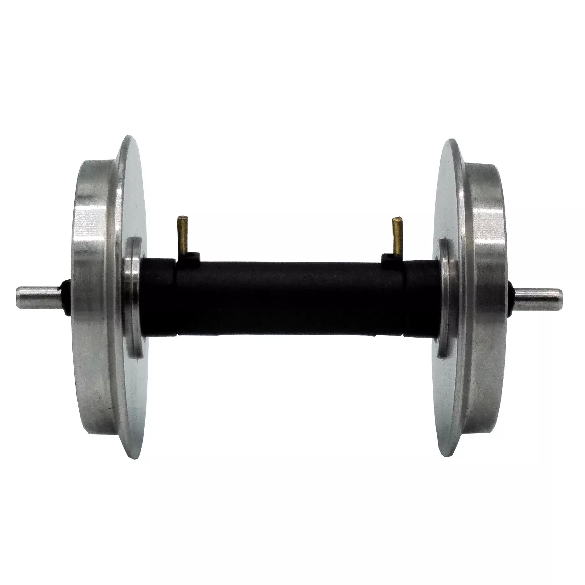

Präzise Kugellager
Minimieren den Rollwiderstand und ermöglichen einen ruhigen, leichten Lauf – selbst bei langen Zügen und hoher Zugkraft. Ideal für Dauerbetrieb auf Spur-G-Anlagen.

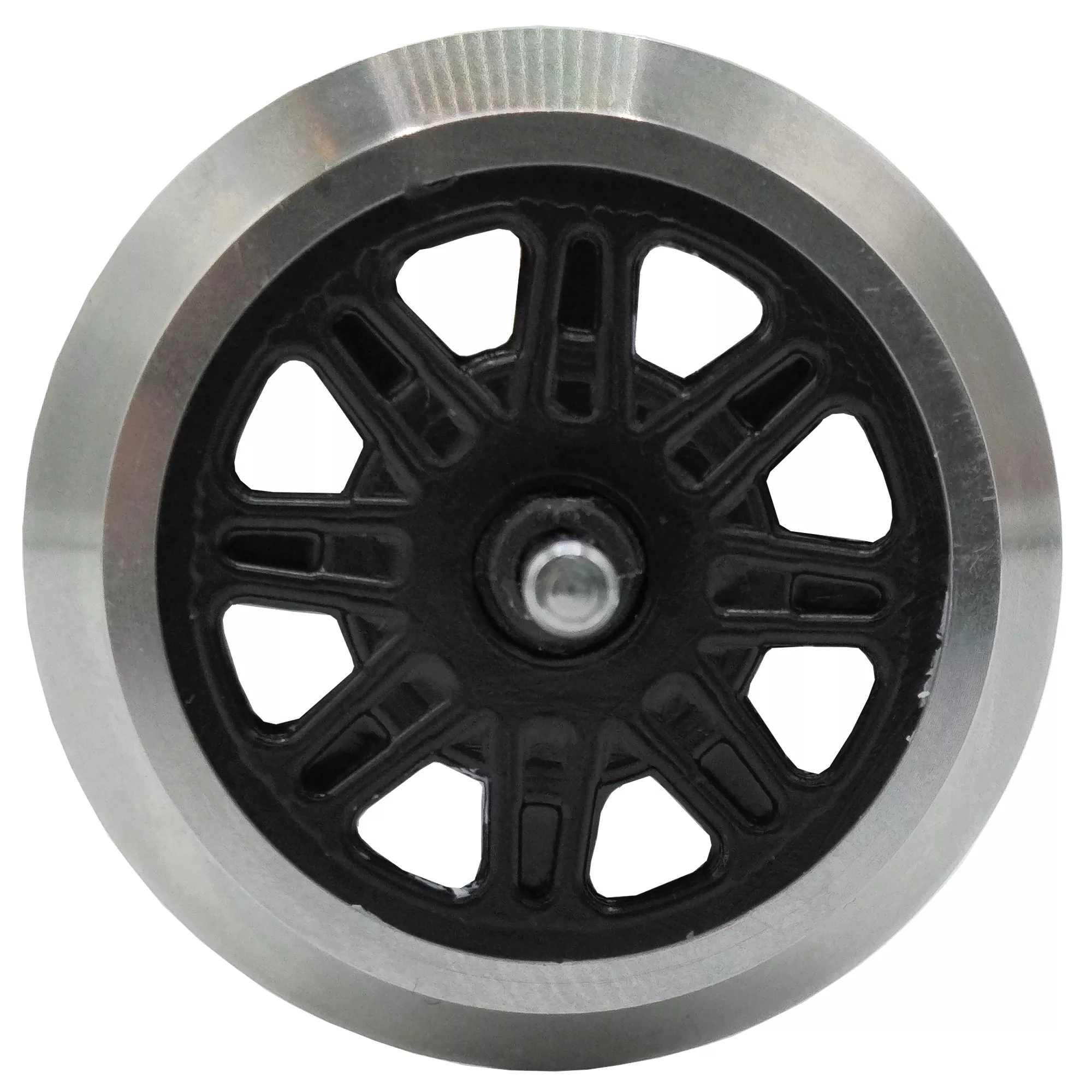

Edelstahl-Radkranz
Gefräster Edelstahl sorgt für maximale Haltbarkeit, glatten Lauf und dauerhaft exakte Rundlaufeigenschaften ohne Korrosion.

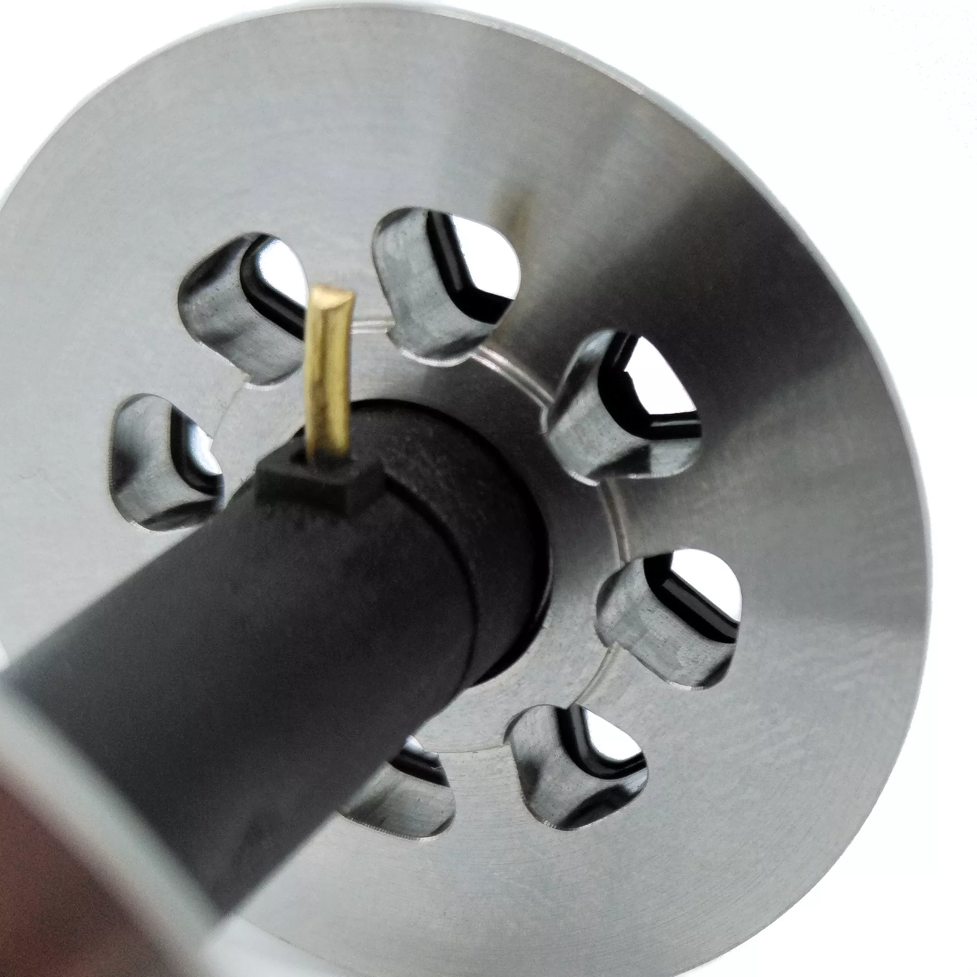

Integrierter Stromabnehmer
Sorgt für zuverlässige Stromübertragung – perfekt für den Anschluss von Innen- oder Schlussbeleuchtungen Ihrer Wagen.
Kompatible Bauweise
Der Radsatz passt zu nahezu allen gängigen Spur-G-Fabrikaten – kompatibel, robust und leicht zu montieren.
Optimierte Laufeigenschaften
Die Kombination aus Edelstahl und Kugellagern reduziert Reibung deutlich und verlängert die Lebensdauer Ihrer Modelle.

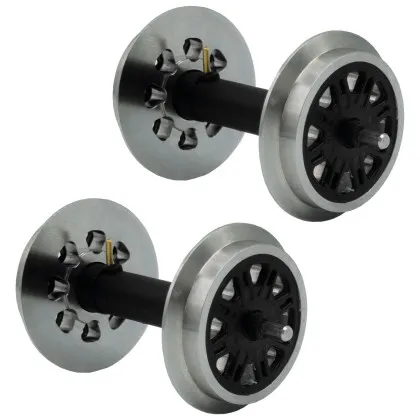

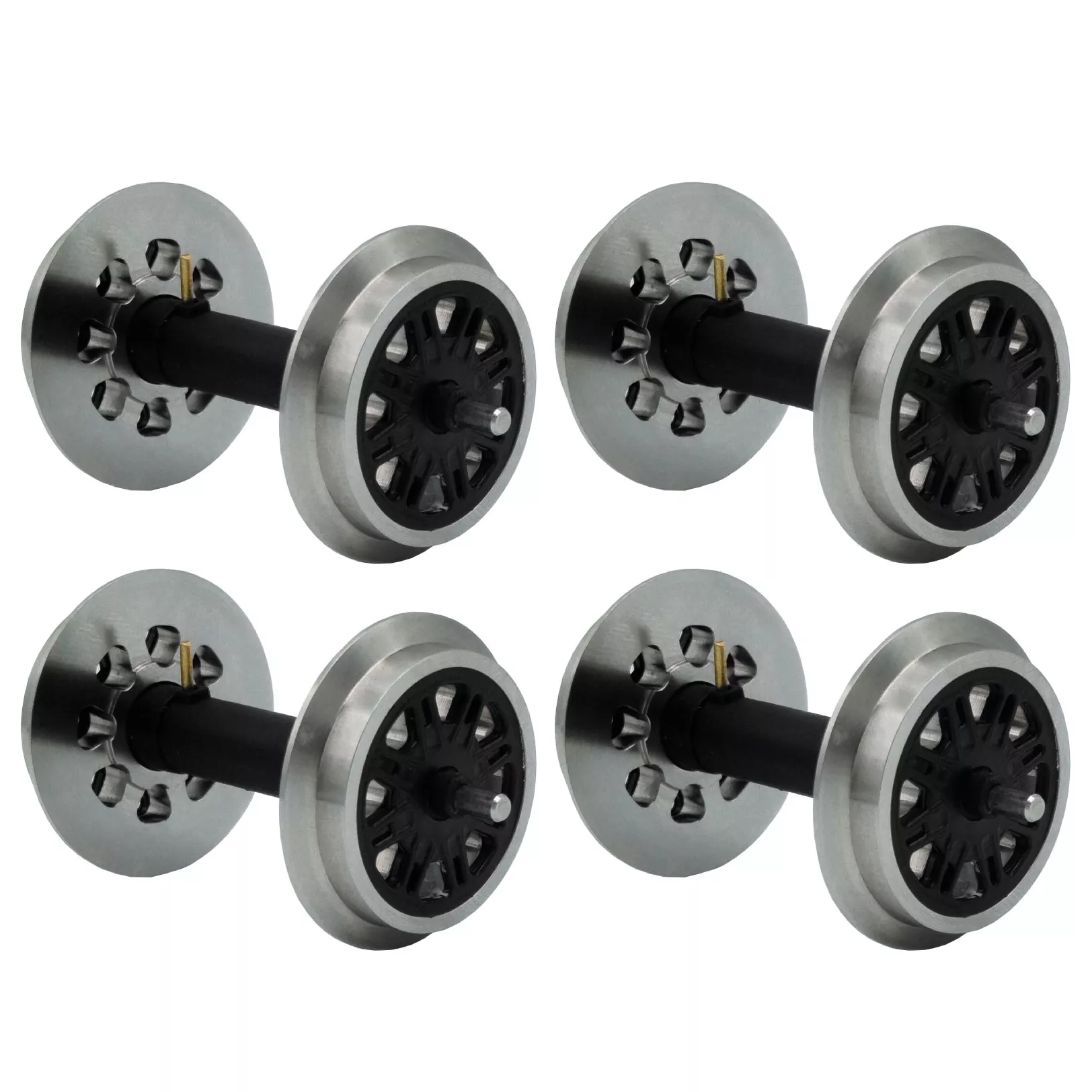

Die vier V-Speichenräder von ML-Train sind mit Kugellagern und einem Radkranz aus massivem Edelstahl ausgestattet. Dank dieser Konstruktion wird die Reibung minimiert und Ihre Wagen können äußerst ruhig rollen.
Des Weiteren verfügen die Radsätze über einen integrierten Stromabnehmer, der es Ihnen ermöglicht, Ihre Wagen unkompliziert zu beleuchten. Die entsprechenden Steckschuhe sind unter ML-Train 85201009 erhältlich oder noch einfacher sind die Radsatzanschluss-Kabel unter ML-Train 85101009 zu finden.
Die Radsätze sind mit allen führenden Marken in der Spur G kompatibel.
  • Material: Kunststoff/Edelstahl
  • Laufflächen-Durchmesser: 31 mm
  • Raddurchmesser: 37 mm
  • Spurkranzhöhe: 3 mm
  • Achslänge: 70,3 mm
  • Achsdurchmesser: 7 mm
  • Achsstummellänge: 6 mm
  • Achsstummeldurchmesser: 3 mm
  • Stromaufnahmestifte jeweils: Ø 1,1 mm, Länge: 4,7 mm
  • Gewicht: 68 Gramm

    Die vier reibungsarmen V-Speichen Radachsen aus Edelstahl sind alle mit einem integrierten Stromabnehmer ausgestattet. Jede Lauffläche hat einen Durchmesser von 31 mm.
