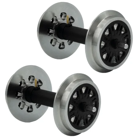

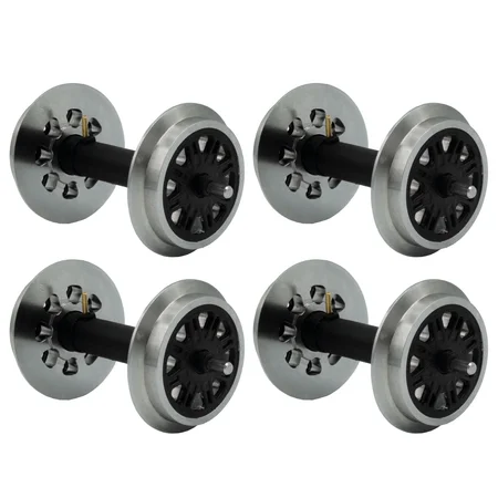

Der wesentliche Unterschied zwischen einem Standard-Radsatz und einem Kugellager-Radsatz liegt in der Lagerung der Achse. Standardachsen rotieren meist direkt in den Achslagerführungen der Drehgestelle oder Fahrwerke. Dies führt zu Gleitreibung, die insbesondere bei schweren Waggons oder langen Zügen den Gesamtwiderstand der Garnitur massiv erhöht. Kugellager-Radsätze hingegen nutzen präzise gefertigte Rillenkugellager, die die Gleitreibung in Rollreibung umwandeln.
  • Reduzierung des Anlaufwiderstands: Züge mit Kugellager-Radsätzen setzen sich bereits bei deutlich geringeren Spannungen ruckfrei in Bewegung.
  • Entlastung der Lokomotivmotoren: Durch den geringeren Rollwiderstand sinkt die Stromaufnahme der Zugmaschine, was die thermische Belastung reduziert.
  • Erhöhung der Anhängelast: Lokomotiven können bei identischer Traktionsleistung längere Züge befördern, da die mechanische Last pro Waggon sinkt.
  • Verschleißminimierung an den Achslagerführungen: Die mechanische Reibung am Kunststoff des Drehgestells entfällt nahezu vollständig.
  • Verbesserte Laufeigenschaften in Kurvenradien: Die Lagerung ermöglicht einen optimalen Ausgleich von Querkräften innerhalb der Spurführung.
Optimierung der elektrischen Leitfähigkeit
Ein kritischer Aspekt bei der Gartenbahn ist die konstante Stromversorgung von Funktionen wie Innenbeleuchtungen, Soundmodulen oder Verdampfern in Waggons. Herkömmliche Stromabnehmer nutzen oft Schleifkontakte, die direkt auf die Achse oder die Radinnenseite drücken. Diese Methode ist anfällig für mechanischen Verschleiß und erzeugt zusätzlichen Reibungswiderstand. Kugellager-Radsätze mit integrierter Stromabnahme lösen dieses Problem technisch elegant.
Die elektrische Verbindung wird hierbei direkt über das Kugellager realisiert. Dies gewährleistet eine dauerhafte und niederohmige Verbindung zwischen der Schiene und dem Verbraucher im Waggon. Da die Kontaktfläche innerhalb des Lagers geschützt liegt, bleibt die Leitfähigkeit auch bei intensiver Nutzung stabil. Dies ist besonders bei digitalen Steuerungssystemen wichtig, da hier bereits kleinste Unterbrechungen zu Flackern oder Funktionsstörungen der Decoder führen können.
Technische Spezifikationen und Kompatibilität
Bei der Umrüstung Ihrer Anlage sollten Sie auf die präzise Einhaltung der technischen Parameter achten. Die bei Modell-Land geführten Radsätze der Eigenmarke ML-Train sind vollumfänglich LGB-kompatibel und für den Einsatz auf allen gängigen Spur G Gleisprofilen (z.B. Messing oder Neusilber) ausgelegt. Ein wichtiger Faktor ist der Raddurchmesser, der in der Regel bei 35 mm liegt, um eine korrekte Pufferhöhe und Kupplungskompatibilität zu gewährleisten.
  • Passgenauigkeit: Direkter Austausch gegen Standard-Kunststoff- oder Metallräder in vorhandenen Spur G Drehgestellen möglich.
  • Stromabnahme-Optionen: Verfügbarkeit von Radsätzen mit einseitiger oder beidseitiger Stromabnahme für flexible Verdrahtung.
  • Spurkranzgeometrie: Normgerechte Ausführung sorgt für Entgleisungssicherheit auch auf Weichenstraßen und Kreuzungen.
  • Wartungsintervalle: Kugellager sind für hohe Laufleistungen ausgelegt und reduzieren den Reinigungsaufwand der elektrischen Kontakte.
