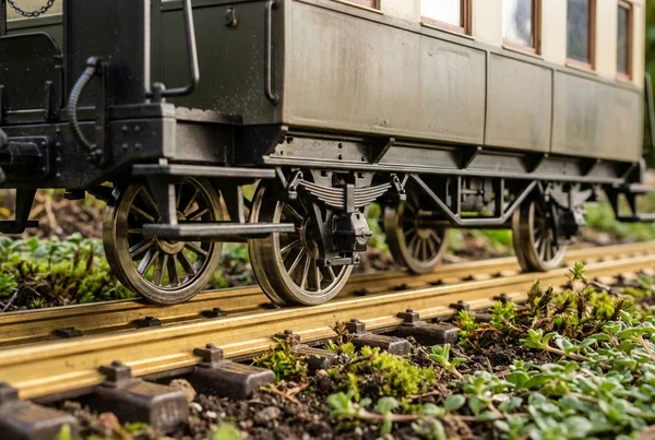

Vorteile der Kugellager-Technik für den Fahrbetrieb
Präzision entscheidet im Gartenbahnbetrieb über Frust oder Fahrspaß. Wer seine Anlage im Außenbereich betreibt, kämpft permanent gegen physikalische Widerstände. Ein Standard-Radsatz stößt hier schnell an seine Grenzen. Die Reibung zwischen Achse und Lagerbuchse zehrt wertvolle Energie der Zugmaschine auf.
Professionelle Modellbahner setzen daher konsequent auf den Kugellager Radsatz. Diese Technik transformiert das Rollverhalten schwerer Zuggarnituren grundlegend. Besonders bei Steigungen oder engen Radien macht sich der technische Vorsprung bemerkbar. Hochwertige Lok- und Wagenteile bilden das Fundament für einen störungsfreien Betrieb.
Ein Kugellager reduziert die mechanische Reibung auf ein Minimum. Während Gleitlager bei zunehmender Last schwergängiger werden, behält das Kugellager seine Leichtgängigkeit. Dies schont die Motoren Ihrer Lokomotiven und verlängert deren Lebensdauer erheblich. Die Investition in moderne Lagertechnik zahlt sich somit doppelt aus.
Rollwiderstand minimieren mit dem Kugellager Radsatz
Der Rollwiderstand ist der natürliche Feind langer Züge. Jede Achse eines Waggons erzeugt Reibungswärme und Widerstand. Bei einem Zug mit zehn Wagen summiert sich dieser Effekt massiv. Ein Kugellager Radsatz eliminiert das klassische Schleifen der Achsen in den Halterungen fast vollständig.
Durch die drastische Reduktion des Widerstands steigt die Zugkraft Ihrer Lokomotiven. Selbst eine kompakte 2020D, 21201, 23201, 25201 bewältigt mit kugelgelagerten Waggons deutlich längere Lasten. Die Lokomotive arbeitet im optimalen Drehzahlbereich und überhitzt seltener. Das Fahrbild wirkt insgesamt ruhiger und realistischer.
Besonders kritisch ist der Anfahrwiderstand bei schweren Zügen. Ein Kugellager Radsatz überwindet das Haftmoment wesentlich leichter als ein Standard-Radsatz. Ruckartige Bewegungen beim Start gehören damit der Vergangenheit an. Dies schützt auch die empfindlichen Kupplungen und Getriebekomponenten Ihrer Modelle.
In Kurvenfahrten zeigt die Technik ihre wahre Stärke. Hier entstehen enorme Querkräfte auf die Achslager. Ein herkömmliches Lager neigt zum Verkanten oder Quietschen. Die Kugellagerung fängt diese Kräfte souverän ab und sorgt für einen stabilen Lauf. Das Entgleisungsrisiko sinkt durch die verbesserte Spurführung spürbar.
Auch die Stromaufnahme profitiert indirekt von der Leichtgängigkeit. Weniger mechanischer Widerstand bedeutet konstanteren Kontakt zum Gleis. Besonders für beleuchtete Einheitswagen 2-achsig 30000 30190 ist dies ein entscheidender Faktor. Die Laufruhe überträgt sich auf die gesamte Anlage.
