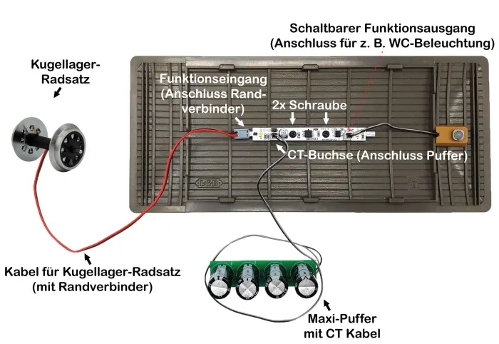

Set mit digitaler-Lichtleiste für die Spur-G, Puffer, Kabel und Schrauben für kurze Personenwagen. Dimmbare LED, viele Lichteffekte sind einstellbar (Neon, Neon defekt, blinken, Petroleum usw.).
1x LED-Lichtleiste digital, 1x V-Speichen Radsatz kugelgelagert stromführend aus Edelstahl, 1x Maxi-Puffer, 1x Kabel für Kugellagerradsatz, 1x Randverbinder-Stecker 2-polig, 2x Schraube
Mit diesem digitalen Beleuchtungs-Set können Sie Ihre kurzen Spur-G Wagen (aber natürlich auch Gebäude usw.) beleuchten.
Das Prinzip ist ganz einfach
Mit den beiliegenden Schrauben wird die Lichtleiste z.B. am Dach eines Wagens befestigt. Dann wird der Randverbinder-Stecker auf das Kabel für den Kugellagerradsatz geklemmt. Der Stecker liegt bei, um das Kabel so individuell kürzen zu können. Ein Video für die Montage der Stecker finden Sie hier:
Ist der Stecker angebracht, wird er auf den Funktionseingang der Lichtleiste geschoben. Das andere Ende wird am Kugellagerradsatz befestigt. Zum Schluss wird der Puffer in den vorgesehenen CT-Anschluss eingesteckt. Dieser sorgt dafür, dass auch im Stillstand (bzw. wenn gerade kein Strom fließt) alles für 10–15 Sekunden nachleuchtet.
Und schon kann das Licht eingeschaltet werden. An diesen Aufbau kann nach Belieben noch weitere Lichtleisten angeschlossen werden, z.B. als Schlusslicht, Tischbeleuchtung oder Bühnenbeleuchtung. Der Anschluss erfolgt über den zusätzlichen Funktionsausgang (Mini-CT Buchse: A2 - DEC+). Ein Beleuchtungsset für lange Wagen finden Sie hier: ML-Train 83802500.
