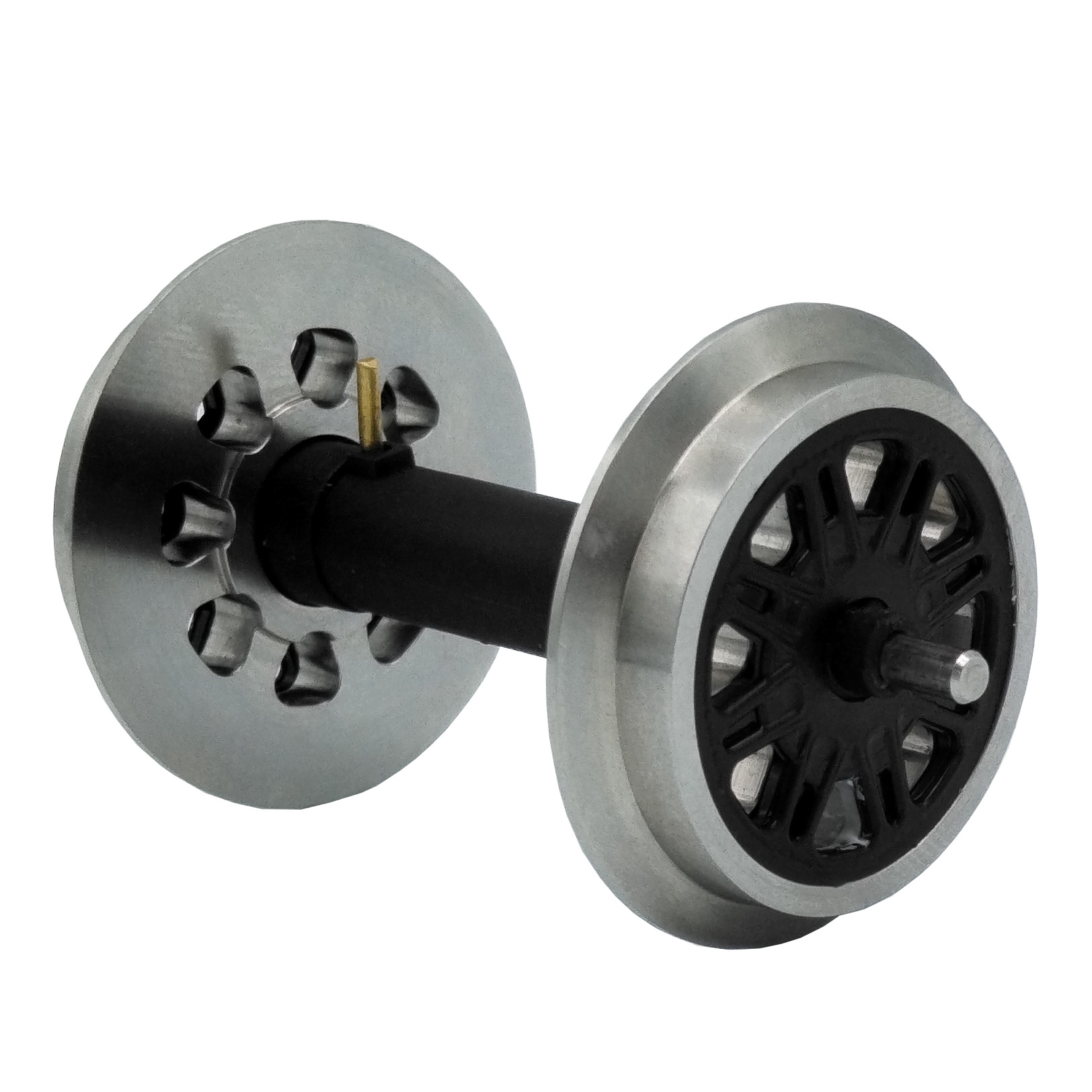

V-Speichen Radsatz kugelgelagert stromführend aus Edelstahl Spur-G ML-Train 88679031
[ca. Lauffläche: 31 mm]
88679031 | EAN: 04251170422734 | SR-04-01
Einzelkomponente
Ideal als Ersatz- oder Nachrüstradsatz. Durch Kugellagertechnik und Edelstahlprofil wird präzises, reibungsarmes Fahren gewährleistet.
Wartungsarm
Langlebige Bauweise mit geschützten Lagern sorgt für zuverlässigen Betrieb ohne häufige Pflege oder Nachschmierung.
Einfacher Einbau
Passt nahtlos in vorhandene Achsaufnahmen gängiger Spur-G-Wagen und ist sofort betriebsbereit nach der Montage.

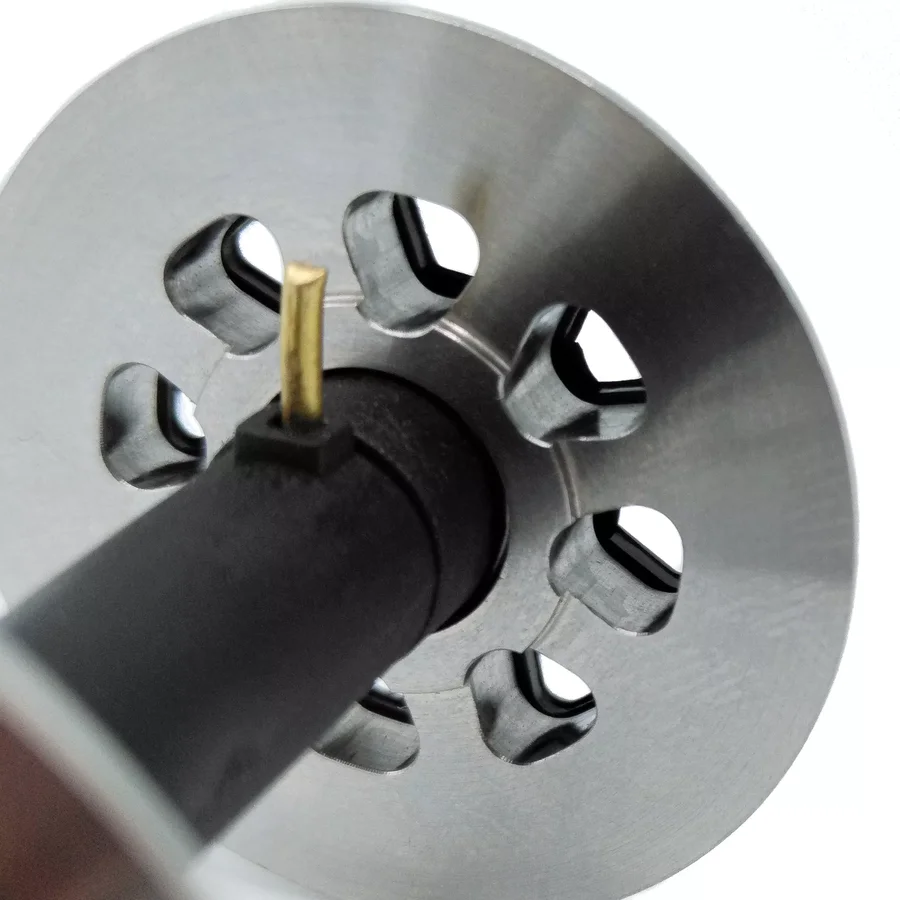

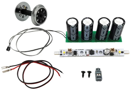

Integrierter Stromkontakt
Stromabnahme direkt über die Achse – optimal für den Anschluss von LED-Innenbeleuchtungen und anderen Verbrauchern.
Präzise Fertigung
Durch enge Fertigungstoleranzen bleibt die Spurtreue konstant, wodurch ein ruhiger Lauf auf allen Gleissystemen erreicht wird.
1x V-Speichen Radsatz kugelgelagert stromführend aus Edelstahl

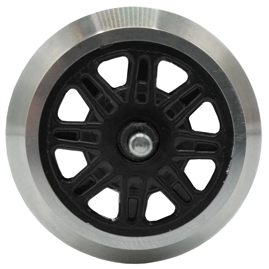

Das V-Speichenrad von ML-Train verfügt über Kugellager und einen Radkranz aus massivem Edelstahl. Diese Konstruktion reduziert die Reibung und sorgt für eine hervorragende Laufruhe Ihrer Wagen.
Zusätzlich ist der Radsatz mit einem integrierten Stromabnehmer ausgestattet, der es Ihnen ermöglicht, Ihre Wagen einfach zu beleuchten. Die passenden Steckschuhe finden Sie unter ML-Train 85201009 oder noch einfacher die Radsatzanschluss-Kabel unter ML-Train 85101009.
Der Radsatz ist kompatibel mit allen führenden Marken in der Spur G.

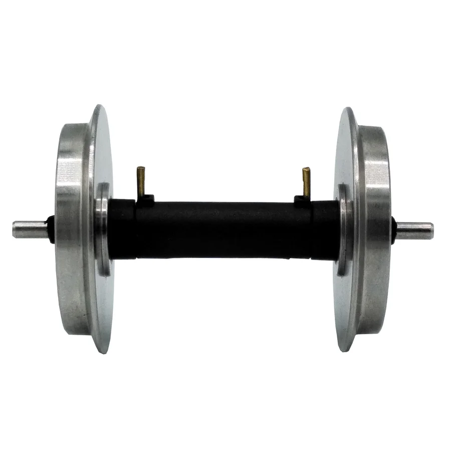

  • Material: Kunststoff/Edelstahl
  • Laufflächen-Durchmesser: 31 mm
  • Raddurchmesser: 37 mm
  • Spurkranzhöhe: 3 mm
  • Achslänge: 70,3 mm
  • Achsdurchmesser: 7 mm
  • Achsstummellänge: 6 mm
  • Achsstummeldurchmesser: 3 mm
  • Stromaufnahmestifte jeweils: Ø 1,1 mm, Länge: 4,7 mm
  • Gewicht: 68 Gramm

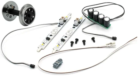

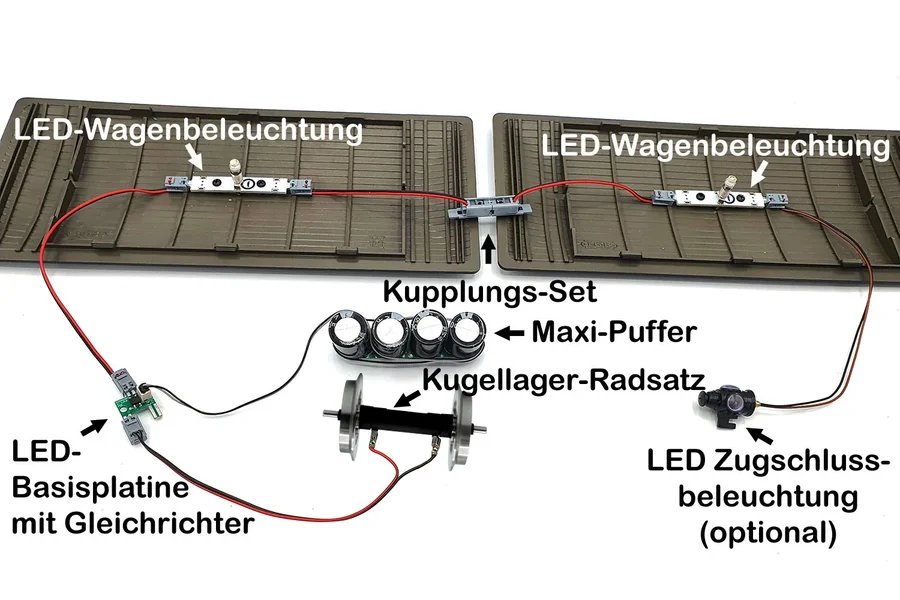

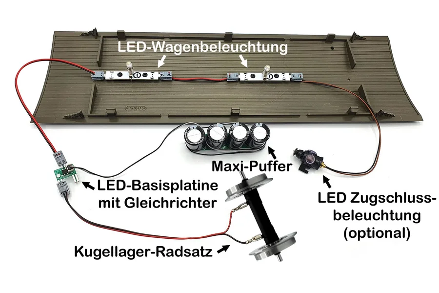

  • Hier finden Sie ein paar Beispiele wie Sie mit dem Radsatz Personenwagen beleuchten können:
    Digitales Beleuchtungs-Set kurze Wagen Spur-G
    ML-Train 83802601
    Digitales Beleuchtungs-Set lange Wagen Spur-G
    ML-Train 83802500

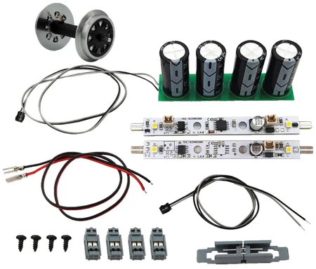

  • LED Beleuchtungs-Set für kurze und lange Wagen ML-Train 83801001
  • LED-Basisplatine mit Gleichrichter und Pufferanschluss ML-Train 83801002
  • Kupplungs-Set für die Spur-G Wagenbeleuchtung ML-Train 83801003
  • 2 Stück LED-Wagenbeleuchtung warmweiß 7-24 V ML-Train 83801004
  • LED Zugschlussbeleuchtung warmweiß 7-24 V ML-Train 83801006
  • LED Bühnenbeleuchtung 5-24 V für Spur-G Personenwagen ML-Train 83801007
  • Maxi Puffer (27200 µF) für Lichtleisten ML-Train 88201015
  • V-Speichen Radsatz kugelgelagert stromführend aus Edelstahl Spur-G ML-Train 88679031
  • 4 Stück Flachstecker-Verbinder 2-polig ML-Train 85201019
  • 4 Stück Randverbinder-Stecker 2-polig ML-Train 85201021
  • Flachstecker 2 polig 2 Stück ML-Train 85201003
  • Kabel für Kugellagerradsatz mit Randverbinder-Stecker ML-Train 85101062
  • Verbindungskabel für Lichtleisten ML-Train 85101063
  • Beleuchtungs-Set mit Radsatz kurze Wagen analog Spur-G
    ML-Train 83802803
    Beleuchtungs-Set mit Radsatz lange Wagen analog Spur-G
    ML-Train 83802702
    ML-Train 83802500

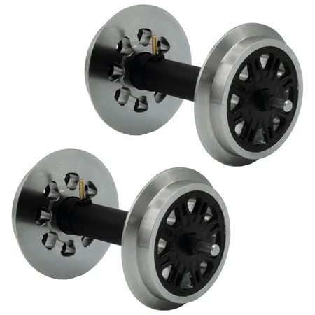

    2x V-Speichen Radsatz kugelgelagert stromführend aus Edelstahl Spur-G ML-Train 88679032

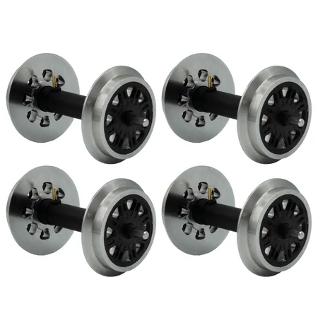

    4x V-Speichen Radsatz kugelgelagert stromführend aus Edelstahl Spur-G ML-Train 88679034
