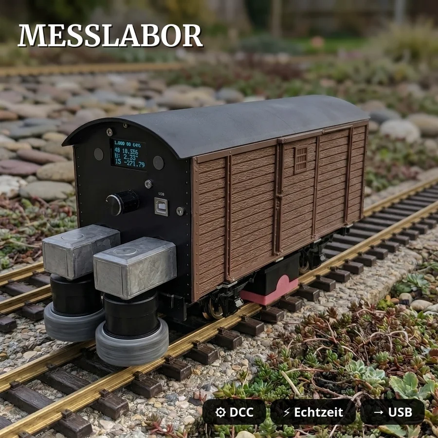

Sensorik und Messwerterfassung im Detail
Die Elektronik-Platine von micron-dynamics bildet das technische Herzstück des Wagens. Ein 3-Achs-Gyroskop in Kombination mit einem Rad-Taktsensor ermöglicht die simultane Erfassung aller relevanten Streckenparameter: Gleisspannung, Fahrgeschwindigkeit (real und skaliert), Neigung, Gefälle, Kurvenlage sowie Gleisverwindungen. Spannungsabfälle und schlecht leitende Schienenverbinder werden zuverlässig erkannt und lokalisiert – ein klarer Vorteil gegenüber rein visueller Streckeninspektion.
OLED-Display und Echtzeit-Auswertung
Alle Messwerte werden in Echtzeit auf dem integrierten Front-OLED-Display (128 × 64 Pixel) ausgegeben. Das kontrastreiche Display ermöglicht auch bei Außeneinsatz eine klare Ablesbarkeit. Ein integrierter Hochleistungsprozessor übernimmt die Datenverarbeitung direkt im Wagen – ohne externe Recheneinheit. Über die USB-Schnittstelle lassen sich Messdaten exportieren und Vorher-Nachher-Vergleiche durchführen, um den Erfolg von Gleispflegemaßnahmen objektiv zu dokumentieren.

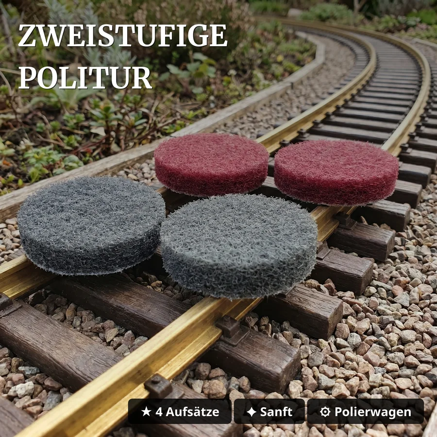

Zweistufiges Poliersystem – sanft, aber effektiv
Unter dem Wagen arbeitet ein passives Poliersystem mit 4 Polieraufsätzen: zwei graue (K600) entfernen Oxidationsschichten und Schmutzrückstände, zwei rote (K320) polieren die Schienenoberfläche auf Hochglanz und minimieren so Funkenflug im laufenden Betrieb. Das System arbeitet ohne mechanisches Abkratzen – die Schiene wird geglättet, nicht beschädigt. Die Polier-Aufnahmevorrichtung ist zur Unterwagenmontage ausgelegt und fest im Lieferumfang enthalten.

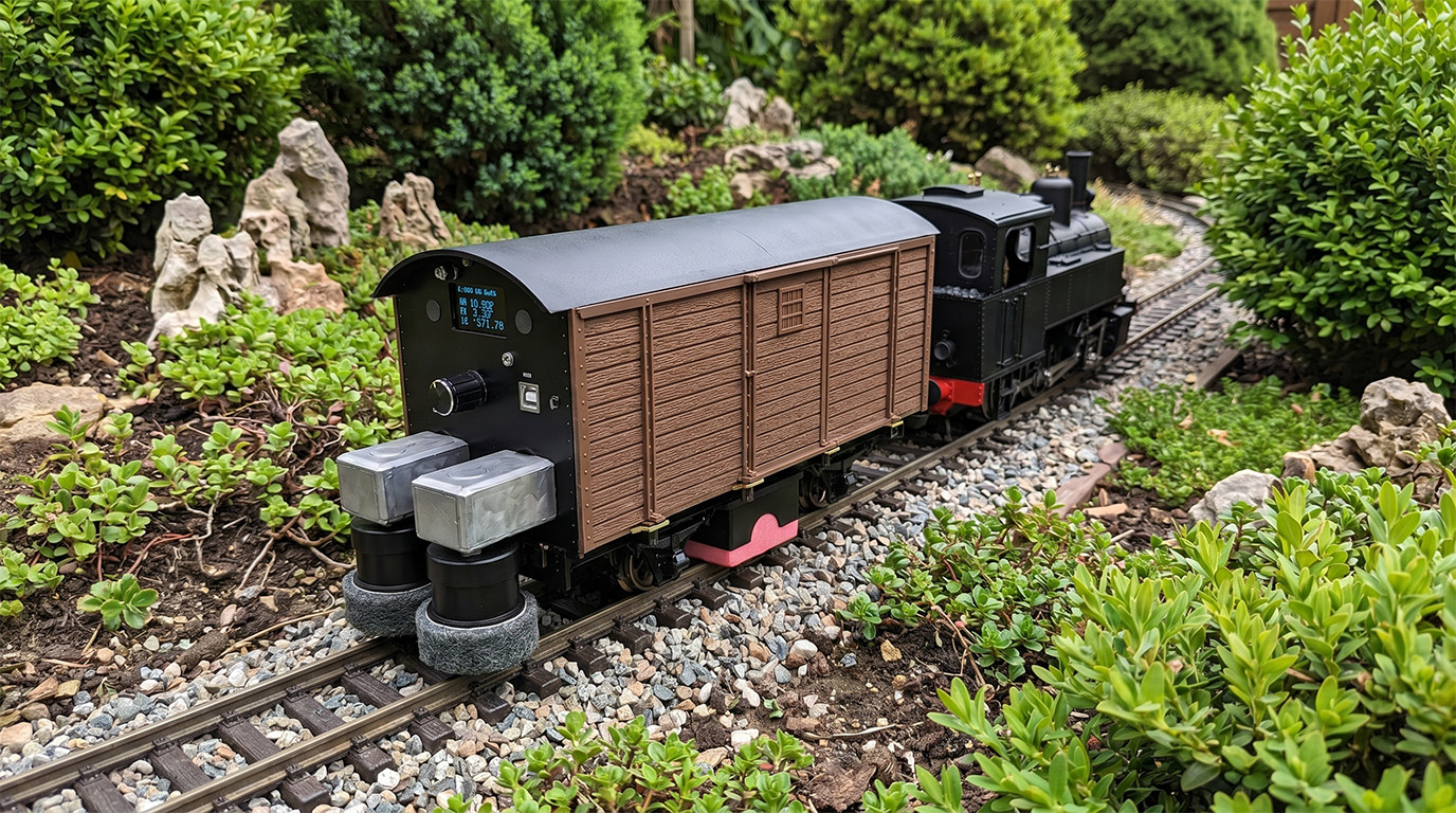

Der ML-Train Mess- und Polier-Güterwagen vereint in einem einzigen Spur-G-Fahrzeug zwei zentrale Funktionen für den professionellen Anlagenbetrieb: Echtzeit-Streckendiagnose und zweistufige Schienenpflege. Als anspruchsvoller Selbstbau-Bausatz richtet er sich an technikaffine Gartenbahn-Enthusiasten, die ihre Anlage systematisch optimieren möchten.
Das Herzstück bildet eine Elektronik-Platine von micron-dynamics, die die originale Bodenplatte des Güterwagens ersetzt. Sie erfasst über einen 3-Achs-Gyroskop und einen Rad-Taktsensor kontinuierlich Gleisspannung, Fahrgeschwindigkeit (real und skaliert), Neigung, Kurvenlage sowie Gleisverwindungen – und gibt alle Messwerte in Echtzeit auf dem integrierten OLED-Display (128 × 64 Pixel) aus. Dank des dualen Energiepuffers aus maXiCap-Kondensatorpuffer und Gleis-Ladeakku läuft der Messvorgang auch über schlecht leitende Gleisabschnitte unterbrechungsfrei weiter.
Parallel zur Diagnose übernimmt das integrierte Poliersystem die Schienenpflege: Zwei graue Aufsätze (K600) entfernen Oxidationsschichten und Schmutz, zwei rote Aufsätze (K320) sorgen für ein Hochglanz-Finishing zur Minimierung von Funkenflug – alles passiv und ohne mechanisches Abkratzen der Schienenoberfläche.
Die Steuerung erfolgt wahlweise per Bluetooth-App, über den integrierten DCC-Decoder oder manuell per Dreheingaberegler. Erfasste Messdaten lassen sich per USB-Schnittstelle exportieren und für Vorher-Nachher-Vergleiche auswerten. Der elektrisch schaltbare Heck-Entkuppler sowie zwei 8-mm-LED-Frontscheinwerfer runden die Ausstattung ab.
Die Energieübertragung erfolgt über zwei kugelgelagerte Metallachsen mit Stromabnehmern. Alle benötigten Gehäuseteile aus Kunststoff sowie eine ausführliche Bau- und Bedienungsanleitung sind im Lieferumfang enthalten.

Mess- und Polier-Güterwagen Spur G Bausatz Braun | DCC | OLED | Bluetooth – ML-Train 889190800 - Messlabor

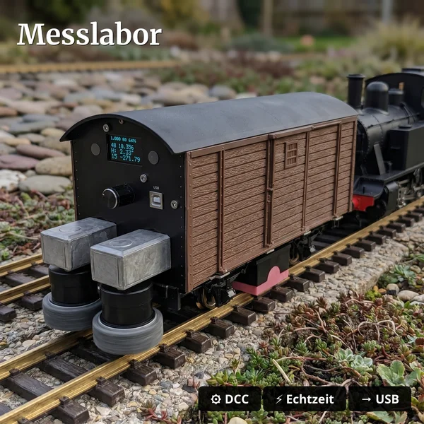

Messlabor
3-Achs-Gyroskop und Rad-Taktsensor erfassen Gleisspannung, Geschwindigkeit, Neigung und Gleisverwindung simultan. Spannungsabfälle und schlecht leitende Schienenverbinder werden exakt lokalisiert.
Messlabor
Mess- und Polier-Güterwagen Spur G Bausatz Braun | DCC | OLED | Bluetooth – ML-Train 889190800 - Zweistufige Politur
Zweistufige Politur
Grobe graue Aufsätze entfernen Oxidation, feine rote Aufsätze liefern Hochglanz-Finishing. Passives System ohne mechanisches Abkratzen – schonend und effektiv.
Zweistufige Politur

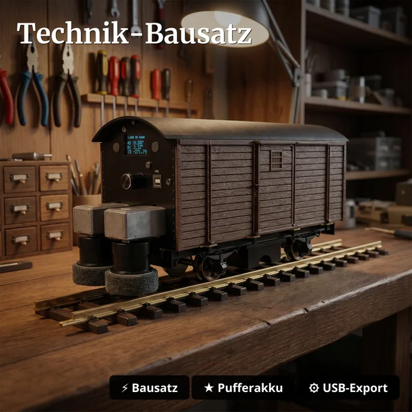

Mess- und Polier-Güterwagen Spur G Bausatz Braun | DCC | OLED | Bluetooth – ML-Train 889190800 - Technik-Bausatz
Technik-Bausatz
Anspruchsvoller Spur-G-Bausatz zum schrittweisen Selbstaufbau – alle Gehäuseteile, 2 kugelgelagerte Metallachsen und die Elektronik-Platine sind enthalten.
Technik-Bausatz
