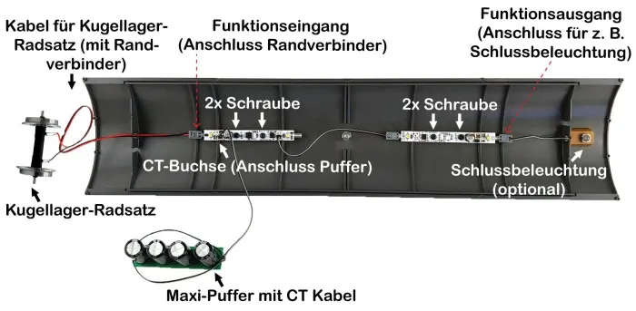

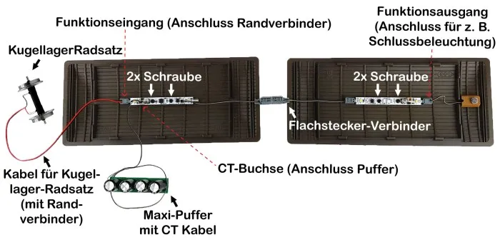

Mit den beiliegenden Schrauben werden die Lichtleiste am Dach eines Wagens befestigt. Dann wird der Randverbinder-Stecker auf das Kabel für den Kugellagerradsatz geklemmt. Der Stecker liegt bei, um das Kabel so individuell kürzen zu können. Ein Video für die Montage der Stecker finden Sie hier:
Ist der Stecker angebracht, wird er auf den Funktionseingang der Lichtleiste geschoben. Das andere Ende wird am Kugellagerradsatz befestigt. Die zweite Lichtleiste (analog) verbinden Sie mit dem Mini-CT Kabel und den Randverbinder. Das Mini-CT Kabel stecken Sie in en zusätzlichen Funktionsausgang (Mini-CT Buchse: A2 - DEC+). Zum Schluss wird der Puffer in den vorgesehenen CT-Anschluss eingesteckt. Dieser sorgt dafür, dass auch im Stillstand (bzw. wenn gerade kein Strom fließt) alles für 10–15 Sekunden nachleuchtet.
Für diese Kombination muss der Funktionsausgang (A2) die gleiche Schaltbefehlsadresse bekommen wie die Lichtleiste.
Zum Beispiel CV 120 und 125 auf den Wert „0“ für das schalten mit der Lichttaste.
Beim Digitalbetrieb mit Puffer muss zwingend CV29 = 2 gesetzt werden.
An diesen Aufbau kann nach Belieben noch weitere Lichtleisten angeschlossen werden, z.B. als Schlusslicht, Tischbeleuchtung oder Bühnenbeleuchtung. Ein Beleuchtungsset für kurze Wagen finden Sie hier: ML-Train 83802601.
