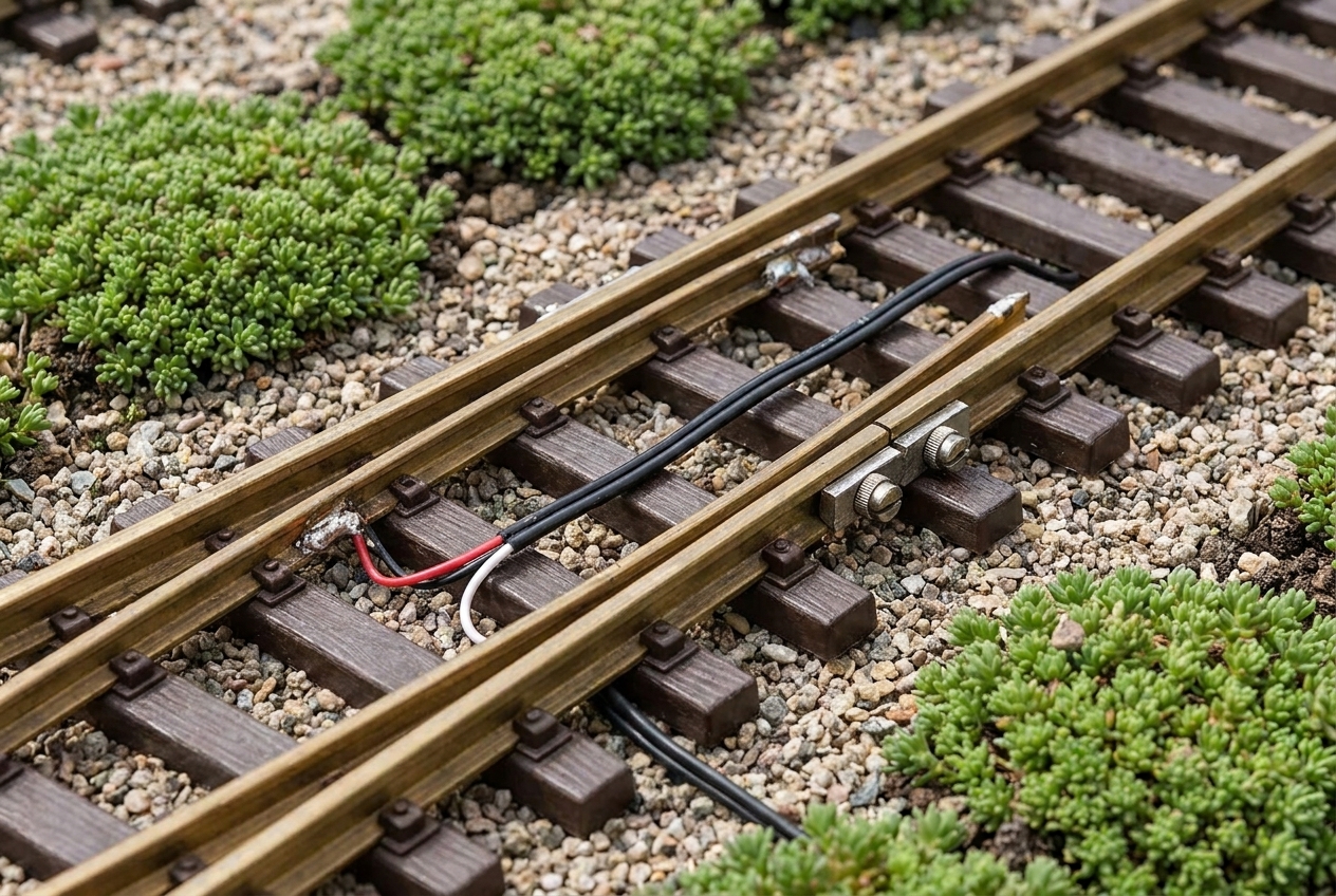

Die Stromeinspeisung Gartenbahn erfolgt idealerweise an mehreren Stellen im Schienennetz. Messinggleise besitzen zwar eine gute Leitfähigkeit, doch die Schienenverbinder bilden oft technische Schwachstellen. Mit der Zeit oxidieren diese Kontakte im Freien. Der elektrische Widerstand steigt an jedem Übergang spürbar an. Um diesen Verlust auszugleichen, verlegen Profis eine sogenannte Ringleitung unter der Anlage.
Nutzen Sie für diese Leitung einen ausreichend dimensionierten Kabelquerschnitt. Von dieser Hauptleitung führen Sie in regelmäßigen Abständen Gleisanschlusskabel direkt an die Schiene. Wir empfehlen, an mehreren Stellen entlang der Strecke einen neuen Einspeisepunkt zu setzen. So umgehen Sie die Abhängigkeit von mechanischen Verbindern. Jedes Gleissegment erhält die volle Power direkt aus der Zentrale.
Die Montage der Kabel muss dauerhaft wetterfest erfolgen. Schraubbare Schienenverbinder mit integriertem Anschluss bieten hier die sicherste Lösung. Diese fixieren die Schienenenden mechanisch und stellen gleichzeitig den elektrischen Kontakt sicher. Achten Sie auf eine saubere Verlegung, um Stolperfallen oder Kabelschäden durch Gartenarbeit zu vermeiden. Eine fachgerechte Verkabelung ist die Voraussetzung für flackerfreie Beleuchtung in Ihren Waggons.
Auch bei kurzen Streckenabschnitten sollten Sie die Stabilität der Verbindung prüfen. Wenn Sie zum Beispiel einen Personenwagen mit Innenbeleuchtung nachrüsten, summiert sich der Stromverbrauch. Bei digitalen Anlagen fließen oft hohe Ströme, die bei Kurzschlüssen oder Überlastungen die Zentrale fordern. Eine saubere Stromeinspeisung sorgt dafür, dass die Kurzschlusserkennung der Zentrale im Ernstfall sofort auslöst.
