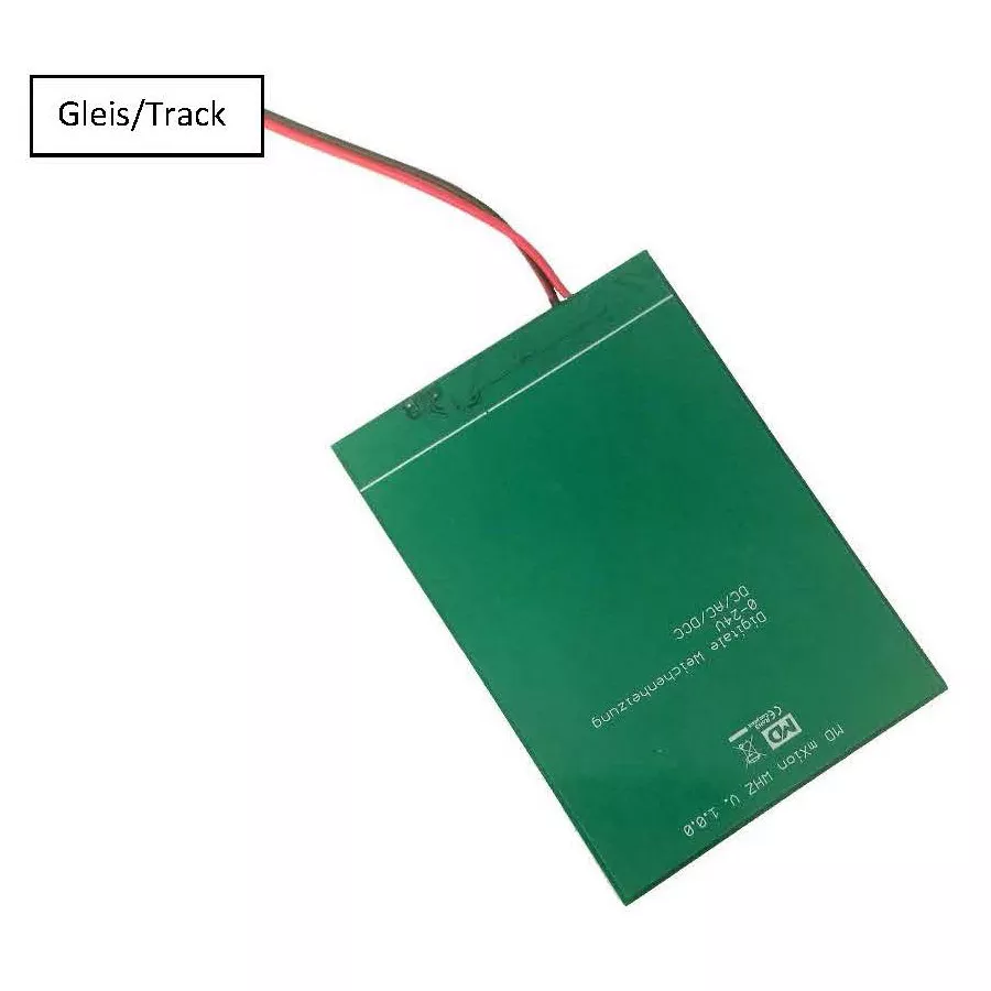

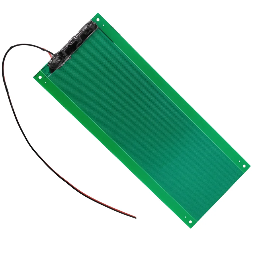

Die Weichenheizung kann analog und digital betrieben werden. Robust und wetterfest, auch für winterliche Bedingungen geeignet.
1x Weichenheizung
Genießen Sie Ihre Garteneisenbahn das ganze Jahr über - Dank der ML-Train Weichenheizung ist der Fahrbetrieb auch im Winter problemlos möglich.
Einfache Installation - Die Weichenheizung lässt sich mühelos einrichten und sorgt für ungestörten Betrieb Ihrer Weichen im Winter.
Intelligente Temperaturkontrolle - Im digitalen Modus können Sie die Temperaturschwellen individuell anpassen, um effiziente und präzise Heizleistung zu gewährleisten.
Energieeffizienz - Das System schaltet sich automatisch ab, sobald die eingestellte Temperatur erreicht ist, um Energie zu sparen.
Robust und Wetterfest - Entwickelt für den Einsatz im Freien, hält die Weichenheizung den winterlichen Bedingungen stand.
Einleitung:
Die ML-Train Weichenheizung für die Gartenbahn (Spur-G) bietet eine zuverlässige Lösung für den ganzjährigen Betrieb Ihrer Garteneisenbahn, insbesondere im Winter. Diese Weichenheizung ist sowohl für den analogen als auch für den digitalen Modus geeignet und wurde speziell für den Einsatz im Freien entwickelt, um Schnee und Eis effektiv zu schmelzen.
Installation:
  • 1. Positionieren Sie die Weichenheizung unter den beweglichen Teilen der Weichen, insbesondere unter den Weichenzungen.
  • 2. Stellen Sie sicher, dass die Installation so erfolgt, dass die Heizelemente direkten Kontakt zu den zu erwärmenden Bereichen haben.
  • 3. Verbinden Sie die Weichenheizung entsprechend dem analogen oder digitalen Betriebsmodus Ihrer Garteneisenbahn.
  • Betrieb:
  • Analoger Modus: Die Weichenheizung arbeitet automatisch, sobald sie eine Spannung größer 7 Volt anschließen.
  • Digitaler Modus: Stellen Sie die oberen und unteren Temperaturschwellen ein, um eine präzise Steuerung zu ermöglichen. Sie können die Heizung auch manuell aktivieren. (CV-Werte 124 – 126).
  • Wartung und Sicherheit:
    Überprüfen Sie regelmäßig die Weichenheizung auf Beschädigungen oder Verschleiß. Stellen Sie sicher, dass die Weichenheizung frei von Schmutz und Ablagerungen ist.
    Technische Spezifikationen:
  • Betriebsmodi: Analog und Digital
  • Witterungsbeständige Elektronik
  • Automatische Abschaltung bei Erreichen der gewünschten Temperatur im digitalen Modus
  • Stromverbrauch im Heizmodus: bis zu 1,5 A
  • Einstellbare obere und untere Temperaturschwellen im digitalen Modus
  • Spannungsbereich von 7-27 V DC/DCC und 5-18 V AC
  • Temperaturbereich geht von -20 bis 65 °C
