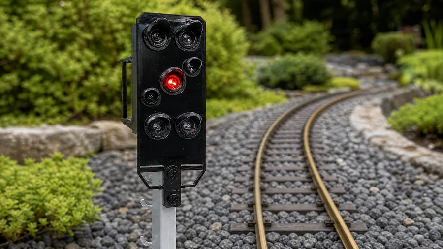

VOLLSTÄNDIGE HL-SIGNALSEQUENZ
Ab Werk integrierter NMRA-DCC-Decoder zeigt alle Signalbilder Hl1–Hl13 inkl. Ra12, Zs1 und Vorsignal-Logik für 40/60/100 km/h – keine Eigenentwicklung erforderlich.
GANZJÄHRIGER AUSSENBETRIEB
Wetterfestes Kunststoffgehäuse mit Klarlackversiegelung, betriebssicher von -40 bis +85 °C – geprüft für den dauerhaften Einsatz auf der Spur-G-Gartenbahn.
SOFORT BETRIEBSBEREIT
Anschlussfertig vorverdrahtet, CV13-Belegung werkseitig voreingestellt – nach Anschluss an NMRA-DCC-Zentrale direkt einsatzfähig, ohne zusätzliche Programmierarbeit.
DUAL-BETRIEB DIGITAL & ANALOG
Spannungsbereich 7–27 V DC/DCC bzw. 5–18 V AC; im Analogmodus regelt die interne Steuerlogik den Signalablauf automatisch – kompatibel mit jeder NMRA-DCC-Zentrale.
VORBILDGERECHTE DR-SIGNALTECHNIK
Für den Modellbahner der Epoche IV–VI nach ostdeutschem Vorbild – maßstabsgetreue Nachbildung des WSSB-Kompaktsignals, historisch belegt am S-Bahnhof Berlin-Treptower Park.
1x Lichtsignal Typ HL Kompaktsignal für Spur G analog / digital mit Decoder - Betonmast
Das ML-Train Lichtsignal Typ HL Kompaktsignal der Deutschen Reichsbahn (DR) in Spur G ist eine maßstabsgetreue Nachbildung des originalen WSSB-Kompaktsignals, wie es historisch am Ausfahrtssignal 675 des Berliner S-Bahnhofs Treptower Park eingesetzt wurde. Das Modell deckt die Epochen IV bis VI ab und richtet sich an Modellbahner, die ihre Spur-G-Anlage mit vorbildgerechter ostdeutscher Eisenbahnsignaltechnik ausstatten möchten. Die charakteristische flache Kastenbauweise mit rechteckigem Kompaktschirm und Matrix-Anordnung der Optiken entspricht dem Original des Herstellers WSSB (Werk für Signal- und Sicherungstechnik Berlin) in technisch korrekter Ausführung.
Das Signal wird als Bausatz geliefert und ist anschlussfertig vorverdrahtet. Die Kabelführung erfolgt intern über einen integrierten Kabelschacht, sodass nach dem Aufbau ein sauberes, authentisches Mastbild entsteht. Der umsetzbare Sockel ermöglicht eine flexible Montage an unterschiedlichen Positionen der Anlage. Im Lieferumfang sind zudem beschriftbare Kennzeichenschilder enthalten, die mit einem Klarlacküberzug gegen Witterungseinflüsse geschützt sind.
Das Herzstück des Signals ist der ab Werk integrierte NMRA-DCC-Decoder, der die vollständige HL-Signalsequenz von Hl1 bis Hl13 beherrscht. Dazu zählen das Rangiersignal Ra12 (zwei weiß leuchtende Lichter in nach rechts steigender Anordnung), das Ersatzsignal Zs1 (weißes Blinklicht für Vorbeifahrt mit maximal 40 km/h) sowie die vollständige Vorsignal-Logik für 40, 60 und 100 km/h. Die Signalbilder werden über Standard-Weichenadressen (DCCext) gesteuert; die CV13-Belegung ist werkseitig voreingestellt und wählt zwischen Einheitssignalbelegung und Hauptsignalbelegung. Programmierungen sind per CV, POM oder Register möglich, und ein externer Programmierschalter wird unterstützt.
Die technische Umsetzung der einzelnen Signalbilder ist vorbildgerecht und präzise realisiert: Hl13 (Halt) zeigt ein einzelnes rotes Licht mittig oder leicht nach links versetzt; bei Defekt der Haupt-Rotlampe schaltet die Ersatzrot-Automatik selbstständig eine zweite Rotlampe ein. Hl1 signalisiert Fahrt mit Vmax über ein ruhig grün leuchtendes Oberlicht, Hl2 Fahrt mit 100 km/h ebenfalls bei grün leuchtendem Oberlicht. Hl3a zeigt Fahrt mit 40 km/h (grün oben, gelb unten), Hl3b kennzeichnet 60 km/h durch einen zusätzlichen gelben Lichtstreifen. Blinkende Signalbilder werden durch Sternform-Ansteuerung realisiert; alle Lichtbilder sind durch die optimierte Decoder-Ansteuerung vollständig flackerfrei. Der Signalstörungs-Status „gestört" ist über DCCext 66 abrufbar. Das Kennlicht (einzelnes weißes Licht) signalisiert die vorübergehende betriebliche Abschaltung des Signals.
Der Decoder arbeitet im Spannungsbereich 7–27 V DC/DCC bzw. 5–18 V AC und ist damit mit jeder NMRA-DCC-konformen Zentrale kompatibel. Im Analogmodus übernimmt die interne Steuerlogik den Signalablauf automatisch, ohne dass eine Digitalzentrale erforderlich ist. Die Stromaufnahme beträgt im Grundbetrieb 5 mA (ohne Funktionsausgänge); der maximale Funktionsstrom liegt bei 0,5 A pro Ausgang, der maximale Gesamtstrom bei 1,5 A. Die Stellwerks-Anbindung ist standardmäßig kompatibel mit WSSB-Gleisbildstellwerken vom Typ GS II DR und GS III. Zusätzlich verfügt der Decoder über eine integrierte Zugbeeinflussungsfunktion.
Das Gehäuse besteht aus wetterfestem Kunststoff und ist beständig gegen Feuchtigkeit, Staub und Temperaturschwankungen. Der zertifizierte Betriebstemperaturbereich reicht von -40 bis +85 °C, was einen ganzjährigen Einsatz auf der Gartenbahn auch unter extremen klimatischen Bedingungen ermöglicht. Die wartungsfreien LEDs sind für den Dauerbetrieb ausgelegt und erfordern keinen Leuchtmittelwechsel. Die abgekanteten Ränder des Kompaktschirms dienen gleichzeitig als Blend- und Witterungsschutz und entsprechen damit der Funktion des Originals. Die flache Kastenbauweise reduziert die Windangriffsfläche, was dünnere Mastprofile ermöglicht und das vorbildgerechte Erscheinungsbild des Betonmastes unterstützt.
Das HL-Kompaktsignal eignet sich besonders für Anlagen mit eingeschränkten Platzverhältnissen und Modulübergängen. Historisch wurde dieser Signaltyp bevorzugt in dicht bebauten S-Bahn-Netzen wie Berlin, Leipzig oder Rostock eingesetzt, wo konventionelle Formsignale aus Platz- oder Sichtbarkeitsgründen nicht realisierbar waren. Auch für Streckenelektrifizierungen, bei denen Formsignale durch Oberleitungsbau ersetzt werden mussten, sowie für Werksbahnnetze des ostdeutschen Braunkohletagebaus ist das Modell historisch korrekt verwendbar. Wer eine Spur-G-Anlage mit authentischer DR-Signaltechnik der Epoche IV–VI betreibt, findet im ML-Train 83804635 ein technisch vollständig ausgestattetes Signal, das ohne Eigenentwicklung direkt nach dem Aufbau in Betrieb genommen werden kann.
Ein erfahrener Spur-G-Modellbahner, der seine Gartenbahn nach ostdeutschem Vorbild gestaltet, profitiert konkret davon: Die werkseitig voreingestellte CV13-Belegung bedeutet, dass nach dem Anschluss an die DCC-Zentrale alle Signalbilder sofort über die bekannten Weichenadressen schaltbar sind — ohne stundenlange Decoder-Programmierung. Die vollständige HL-Signallogik inklusive Vorsignalfunktion, Ersatzrot-Automatik und Kennlicht ist betriebsbereit vorhanden und gibt der Anlage den Detailgrad, den ein anspruchsvoller Modellbahner der Epoche IV–VI erwartet.

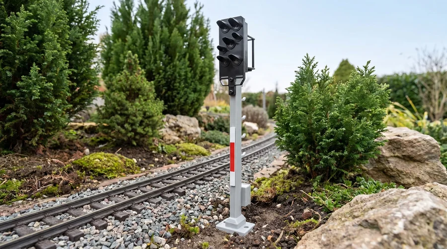

Das ML-Train Lichtsignal Typ HL Kompaktsignal der Deutschen Reichsbahn (DR) für Spur G ist ein vorbildgetreues Nachbau des historischen HL-Signals, wie es vom Werk für Signal- und Sicherungstechnik Berlin (WSSB) entwickelt wurde. Als direktes Vorbild dient das Ausfahrtssignal 675 am Berliner S-Bahnhof Treptower Park. Das Modell bildet die Epoche IV bis VI der DR ab und ist als Bausatz mit vorverdrahtetem Anschluss und internem Kabelschacht ausgeführt.
Die charakteristische Kompaktbauform mit rechteckigem Kompaktschirm und Matrix-Anordnung der Optiken entspricht dem Original der WSSB-Konstruktion. Der flache Kasten mit abgekanteten Rändern reduziert die Windangriffsfläche und ermöglicht dünnere Mastprofile — konstruktiv identisch mit dem historischen Vorbild. Der Betonmast ohne Mastrohr ist typisch für den Einsatz auf S-Bahn-Netzen mit engen Platzverhältnissen, wie sie in Berlin, Leipzig oder Rostock anzutreffen waren, sowie in Werksbahnnetzen des ostdeutschen Braunkohletagebaus.
Das Gehäuse besteht aus wetterfestem Kunststoff, der gegen Feuchtigkeit, Staub und Temperaturschwankungen beständig ist. Ein Klarlacküberzug schützt die Kennzeichen-Aufkleber dauerhaft. Die eingesetzten wartungsfreien LEDs sind für den Dauerbetrieb ausgelegt. Die Betriebstemperatur reicht von –40 bis +85 °C, was den Einsatz im wettergeschützten Außenbereich einer Spur-G-Gartenanlage ermöglicht.

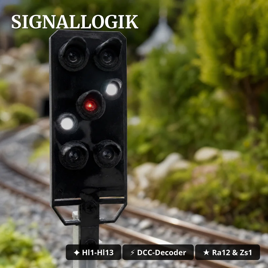

Signalbilder und Funktionsumfang
Das Modell bildet die vollständige HL-Signalsequenz ab. Folgende Signalbegriffe sind realisiert:
  • Hl 13 (Halt / Ersatzrot): Einzelnes rotes Licht, mittig oder leicht nach links versetzt. Bei Defekt der Haupt-Rotlampe schaltet eine zweite Rotlampe automatisch zu.
  • Hl 1 (Vmax): Oberes Licht leuchtet ruhig grün — Fahrt mit zulässiger Streckengeschwindigkeit.
  • Hl 2 (100 km/h): Oberes Licht blinkt grün.
  • Hl 3a (40 km/h): Oberes Licht leuchtet ruhig grün, unteres Licht leuchtet gelb.
  • Hl 3b (60 km/h): Anzeige durch einen zusätzlichen gelben Lichtstreifen.
  • Langsamfahrt-Erwartung: Oberes Licht blinkt gelb.
  • Halt-Erwartung: Oberes Licht leuchtet ruhig gelb.
  • Rangiersignal Ra 12: Zwei weiß leuchtende Lichter in nach rechts steigender Anordnung.
  • Ersatzsignal Zs 1: Weißes Blinklicht — Vorbeifahrt mit maximal 40 km/h erlaubt.
  • Kennlicht: Einzelnes weißes Licht signalisiert vorübergehende betriebliche Abschaltung.
Blinkende Signalbilder werden durch Sternform-Ansteuerung realisiert. Die Decoder-Ansteuerung sorgt für flackerfreie Lichtbilder. Der Signalstörungs-Status ist über DCCext 66 abrufbar.

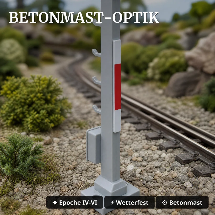

Betonmast-Optik
Der Betonmast reproduziert die charakteristische DR-Infrastruktur der Epochen IV–VI maßstabsgetreu – Kabel verlaufen geschützt im Mastinneren, sichtbar sauber wie am Vorbild.
Lichtsignal Typ HL Kompaktsignal DR Spur G mit Decoder – Betonmast – ML-Train 83804635 - Betonmast-Optik
Betonmast-Optik

Signallogik
Vollständige HL-Sequenz Hl1–Hl13 inkl. Ra12, Zs1 und Vorsignal-Logik für 40/60/100 km/h – ab Werk per CV13 voreingestellt, sofort über Standard-Weichenadressen schaltbar.
Lichtsignal Typ HL Kompaktsignal DR Spur G mit Decoder – Betonmast – ML-Train 83804635 - Signallogik
Signallogik

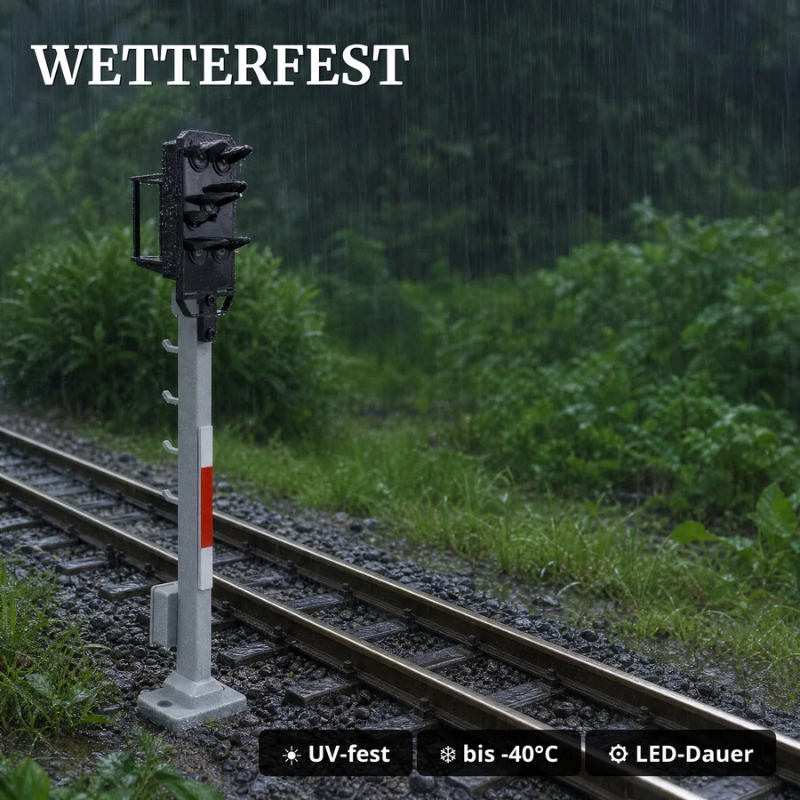

Wetterfest
Wetterfestes Kunststoffgehäuse, zertifiziert für -40 bis +85 °C – wartungsfreie LEDs und Klarlackversiegelung sichern ganzjährigen Dauerbetrieb auf der Spur-G-Gartenbahn.
Lichtsignal Typ HL Kompaktsignal DR Spur G mit Decoder – Betonmast – ML-Train 83804635 - Wetterfest
Wetterfest
