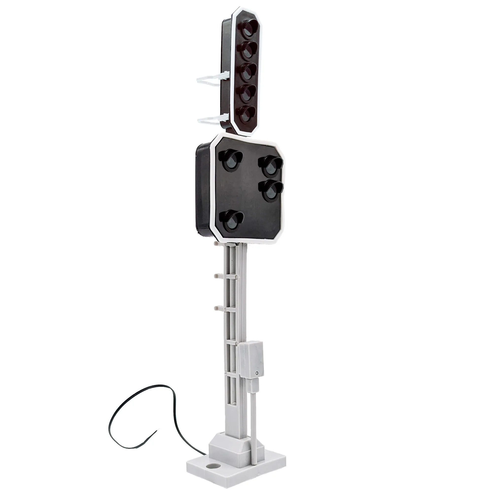

Originalgetreue Signalarchitektur
Inspiriert von der RhB-Signaltechnik, vereint das Modul optische Genauigkeit mit synchroner Funktion von Haupt- und Vorsignal für ein vorbildgerechtes Signalbild.
Außentaugliche Ausführung
Dank der Kombination aus schlagfestem Kunststoff und stahlverstärkter Montage ist ein langfristiger Einsatz auf Außenanlagen problemlos möglich.
Erweiterbares Systemdesign
Die Vorsignalkomponente lässt sich abhängig vom Einsatzzweck als festes oder aufgestecktes Element integrieren – ein System für individuelle Betriebsanforderungen.
Umfassender Decoderzugriff
Unterstützt alle NMRA-konformen DCC-Funktionen wie CV-Zuweisung, Ausgangsinvertierung und Reset – für eine nahtlose Einbindung in digitale Steuerungssysteme.
Analoger Schaltbetrieb
Ohne digitale Konfiguration sofort einsatzbereit
Die Anzeige wesentlicher Signalbegriffe gelingt auch über einfache Wechsel- oder Gleichspannung.
1x Lichtsignal Typ L 5-fach mit Vorsignal RhB für Spur G analog / digital mit Decoder
Funktionsbeschreibung:
Das kombinierte RhB Typ L Haupt- und Vorsignalmodul stellt eine originalgetreue Umsetzung der schweizerischen Signaltechnik dar. Das integrierte Vorsignal informiert über die bevorstehende Signalstellung des Hauptsignals und erweitert die betriebliche Darstellung im Modellmaßstab. Die Baugruppen lassen sich gemeinsam oder unabhängig voneinander betreiben. Der integrierte Decoder unterstützt digitale CV-basierte Steuerung und ermöglicht zugleich analogen Basisbetrieb.
Funktionsumfang:
  • Realistische Nachbildung: Maßgetreu umgesetzt nach Vorgaben der Rhätischen Bahn, funktional gekoppelt.
  • Witterungsresistenz: Robustes Kunststoffgehäuse in Kombination mit verstärkendem Metallrohr.
  • Modulare Kombination: Nutzung des Vorsignals fest eingebaut oder modular aufgesteckt möglich.
  • Decoderintegration: Volle Kompatibilität mit NMRA-DCC, inklusive CV-Zugriff, invertierter Ausgänge und Resetfunktion.
  • Installation:
  • Positionierung: Haupt- und Vorsignal können gemeinsam oder an getrennten Standorten installiert werden.
  • Montageplatz: Aufbau an trockenen, geschützten Stellen empfohlen.
  • Mechanische Montage: Verankerung des Signals über die mitgelieferte Stahlrohrhalterung.
  • Anschlussmöglichkeit: Nutzung über digitale Steuerzentrale oder einfache analoge Stromzuführung.
  • Programmierung und Betrieb:
  • DCC-Programmierung: Zuordnung von Signalbildern über CV. Vorsignal wird automatisch angesteuert.
  • Analogbetrieb: Anzeige von Standardbildern wie Rot und Grün ohne digitale Konfiguration.
  • Adressierung: Gleichgeschaltete CV-Werte garantieren simultane Signalumschaltung.
  • Wartung und Pflege:
  • Regelmäßige Pflege: Reinigung der Oberfläche und Funktionsbereiche zur Sicherung der Signalwirkung.
  • Wartung: Prüfung bei Inaktivität oder Witterungseinflüssen notwendig.
  • Technische Daten:
  • Spannung: 7–27 V DC/DCC, 5–18 V AC
  • Stromaufnahme: 10 mA (ohne Funktionsausgänge)
  • Maximaler Gesamtstrom: 0,1 A
  • Temperaturbereich: –40 bis 85 °C
