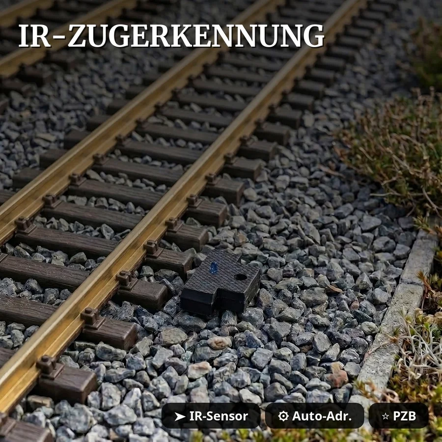

AUTOMATISCHE ERKENNUNG
Berührungslose Infrarot-Schnittstelle identifiziert das nachfolgende Hauptsignal selbstständig und übernimmt dessen Digitaladresse ohne Zusatzprogrammierung.

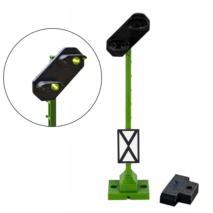

VORBILDGERECHTE SIGNALBILDER
Vr 0, Vr 1 und Vr 2 mit LED-Glühlampen-Simulation nach historischem H/V-System der Deutschen Bundesbahn, Epoche III bis VI.

Mit integriertem Infrarot-Sender zur Schwellenmontage sparen Sie sich als Modellbahner separate Verkabelung und stundenlange Fehlersuche im Gleisbett.
1x Lichtsignal Typ HV Vorsignal für Spur G analog / digital mit Decoder
1x Infrarot-Sender zur Schwellenmontage

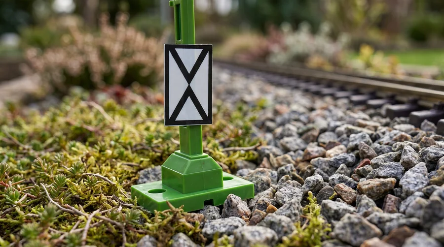

Kennzeichnung und Positionierung nach Vorbild: Die Vorsignaltafel Signal Ne 2 markiert den Standort korrekt, empfohlen in Fahrtrichtung rechts vom Gleis – für eine originalgetreue Anlagengestaltung.
Lieferumfang mit Praxisnutzen: Der im Lieferumfang enthaltene Infrarot-Sender zur Schwellenmontage ermöglicht die direkte Integration der Zugbeeinflussung ins Schwellenbett, ohne zusätzliche Verkabelung zum Signal.

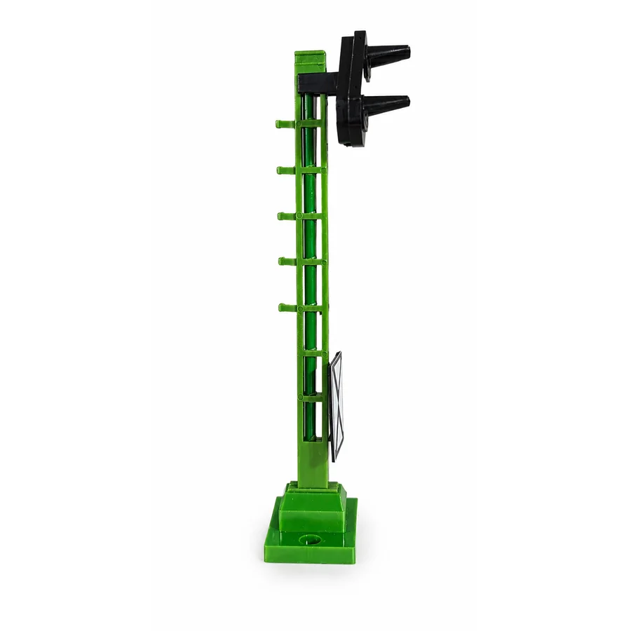

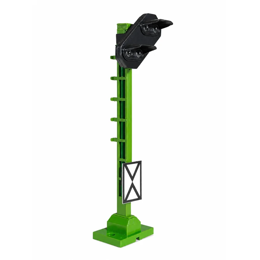

Das ML-Train HV-Vorsignal bringt das historische Lichtsignal-System der ehemaligen Deutschen Bundesbahn originalgetreu auf Ihre Gartenbahnanlage. Der Bausatz zur Eigenmontage vereint wetterfesten Kunststoff mit einem standsicheren Mastfuß und ist für den dauerhaften Außeneinsatz ausgelegt.
Im Signalgehäuse ist ein vollständig integrierter DCC-Mehrprotokolldecoder verbaut, der sowohl im Digital- als auch im Analogbetrieb funktioniert. Die Signalbilder Vr 0, Vr 1 und Vr 2 werden über langlebige LEDs mit Glühlampen-Simulation dargestellt – die Überblendzeit ist per CV konfigurierbar.
Ein besonderes Merkmal ist die berührungslose Infrarot-Schnittstelle zur Zugbeeinflussung: Das Vorsignal erkennt selbstständig das nachfolgende Hauptsignal und übernimmt dessen Digitaladresse. In Kombination mit einem Hauptsignal am selben Mast schaltet sich das Vorsignal bei Halt automatisch dunkel.
Enthalten ist ein Infrarot-Sender zur Schwellenmontage. Für den optionalen Gegenfahrtschutz ist ein zusätzlicher Schienenkontakt einsetzbar. Ausführliche Montage- und Konfigurationshinweise finden Sie in unserem Experten-Wiki und den Anleitungsvideos.

Lichtsignal Typ HV Vorsignal für Spur G analog / digital mit Decoder ML-Train 83804638 - IR-Zugerkennung
IR-Zugerkennung
Berührungslose Infrarot-Schnittstelle erkennt das nachfolgende Hauptsignal selbstständig und übernimmt dessen Digitaladresse automatisch.
IR-Zugerkennung

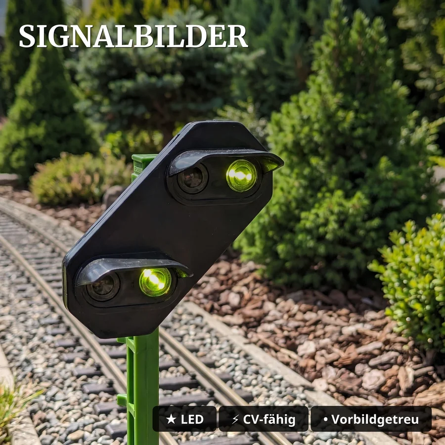

Lichtsignal Typ HV Vorsignal für Spur G analog / digital mit Decoder ML-Train 83804638 - Signalbilder
Signalbilder
Vr 0, Vr 1 und Vr 2 werden vorbildgerecht mit LED-Glühlampen-Simulation dargestellt. Die diagonale Lichteranordnung entspricht exakt dem historischen H/V-Signalsystem der Deutschen Bundesbahn.
Signalbilder

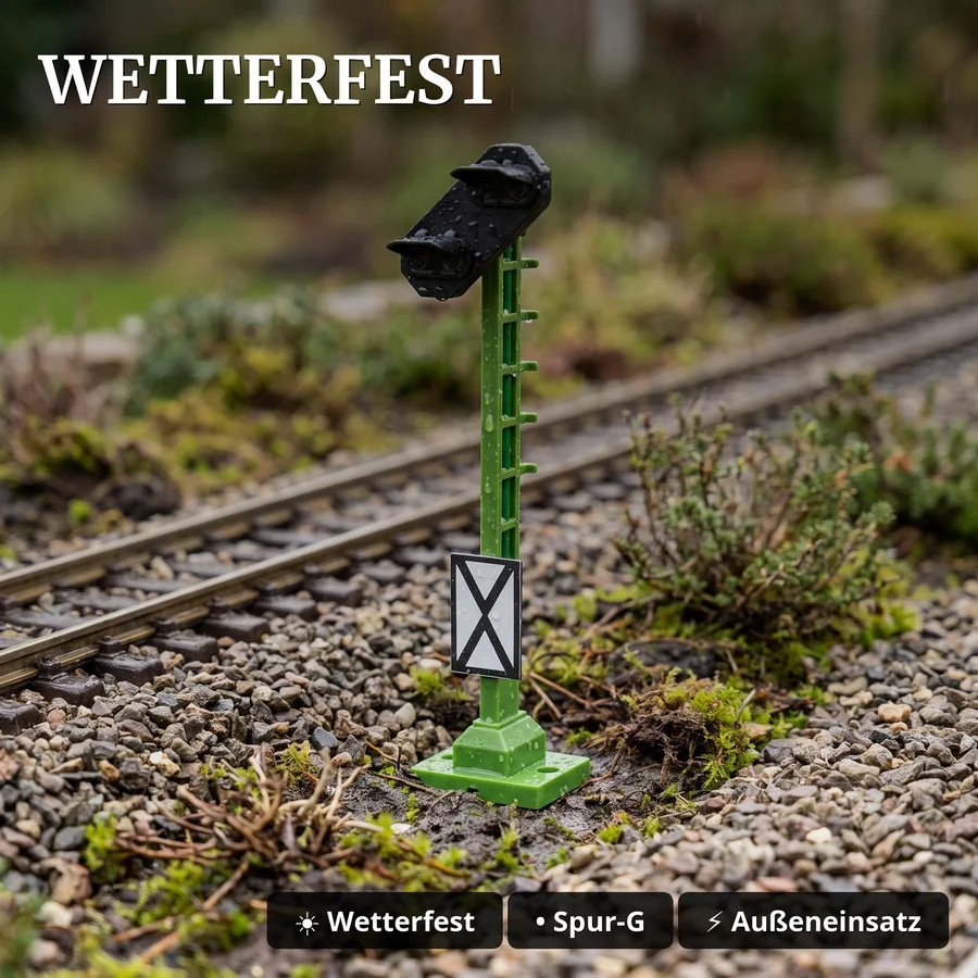

Lichtsignal Typ HV Vorsignal für Spur G analog / digital mit Decoder ML-Train 83804638 - Wetterfest
Wetterfest
Gehäuse und Mastfuß aus wetterfestem Kunststoff für den dauerhaften Außeneinsatz auf Ihrer Gartenbahn. Der standsichere Mastfuß sorgt bei Wind und Wetter für zuverlässigen Halt im Gleisfeld.

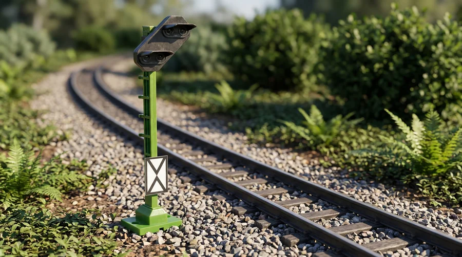

Vorbildgerecht im Gleisfeld
Lichtsignal Typ HV Vorsignal für Spur G analog / digital mit Decoder ML-Train 83804638 - Vorbildgerecht im Gleisfeld
HV-Vorsignal-Bausatz für Spur G mit integriertem DCC-Mehrprotokolldecoder, LED-Technik und automatischer Zugbeeinflussung über Infrarot-Schnittstelle.
