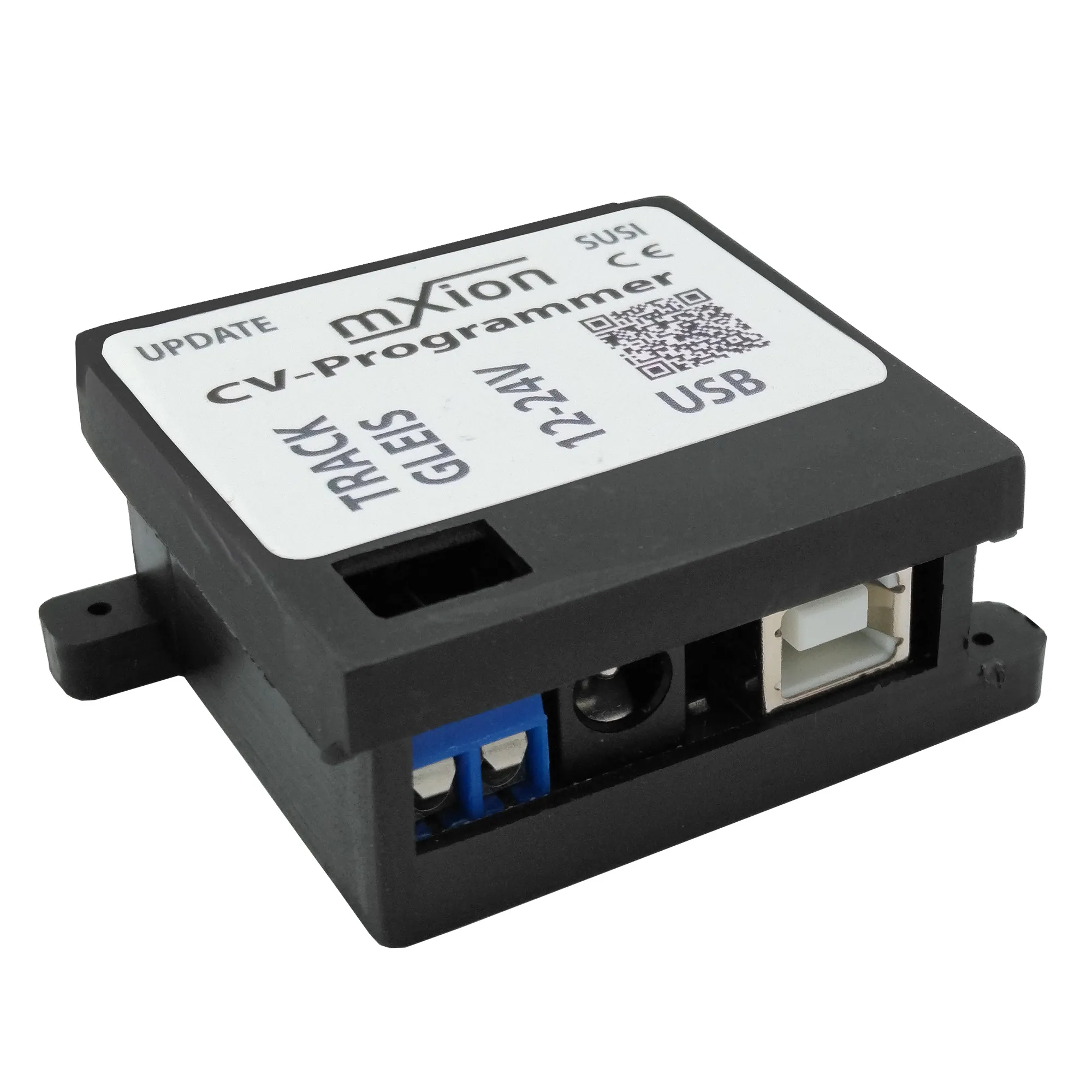

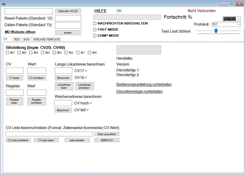

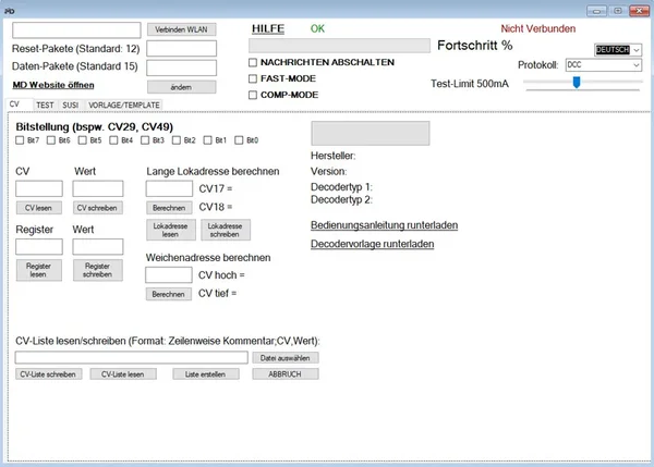

1. Funktionsbeschreibung

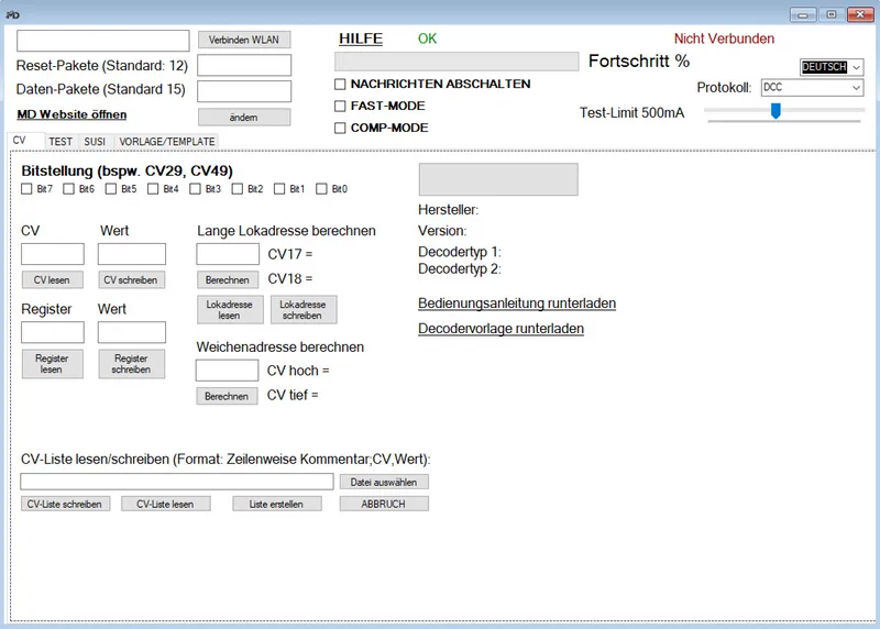

Dieser Programmer macht das Programmieren von Dekodern sehr leicht! Nun können Sie CV-Werte auslesen lassen, einfach ändern und gleich am PC überprüfen.
Mit dem CV-Programmer können Sie dank der einfachen, übersichtlichen Software ganz bequem und einfach CVs lesen und schreiben sowie Register lesen und schreiben.

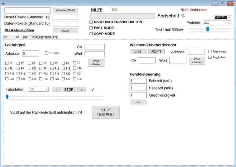

Neben den verschiedenen Programmiermöglichkeiten kann der CV-Programmer zusätzlich als „Mini-Digitalzentrale“ verwendet werden, um direkt die neuen Einstellungen zu testen!
Ebenso ist es möglich SX6-Soundmodule von ML-Train zu bespielen.
Die benötigte Software „mXionTool“ können Sie auf unserer Webseite herunterladen. Das Tool ist übersichtlich aufgebaut, kann regelmäßig aktualisiert werden und lässt sich ganz einfach bedienen.
2. Funktionsumfang
  • CVs lesen/schreiben aller DCC Decoder
  • Register lesen/schreiben aller DCC Decoder
  • Decoder Testen/Programmieren auf einem Gleis aller Decoder
  • Decoder testen - Decodertester (Mini-Zentrale)
  • DCC-Updates

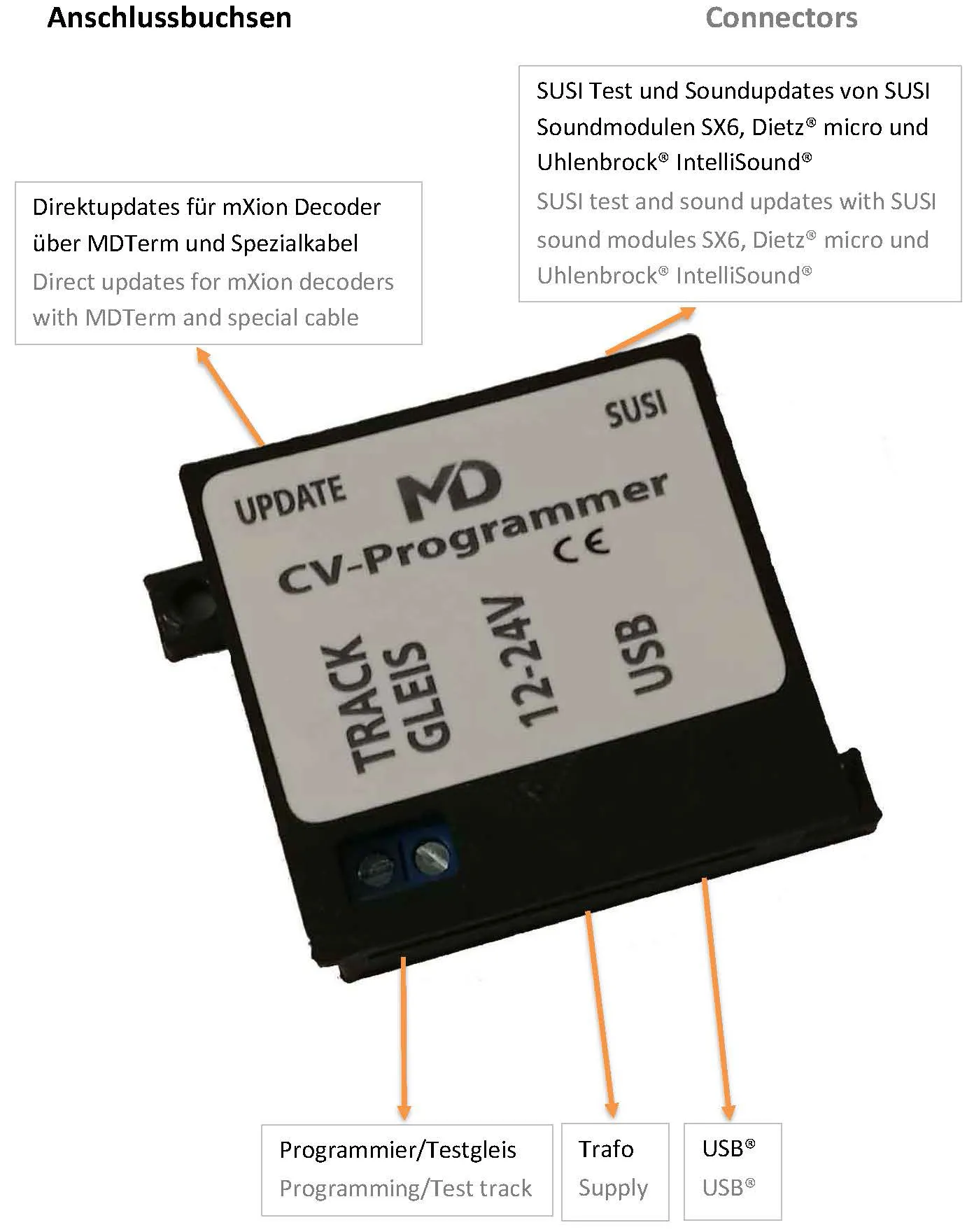

  • MD-Updates (entsprechendes Kabel nötig)

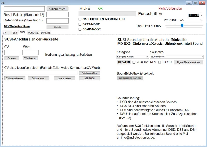

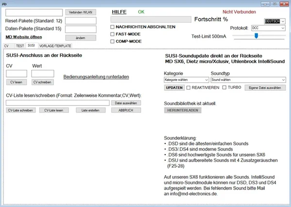

  • SUSI-Test, Programmierung, Updates von Sounds (ML-Train SX6, Dietz micro, Uhlenbrock IntelliSound)
  • Unterstützt Massoth-Service-Tool
  • SUSI => SX6 Soundmodule von ML-Train

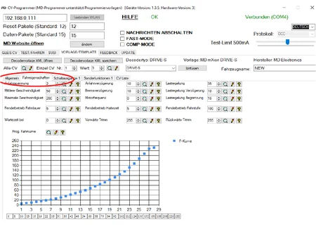

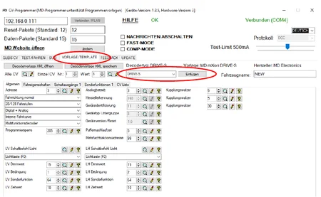

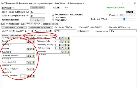

Die nachfolgenden Bilder zeigen die Vorlagenverwaltung. Diese Templates (Vorlagen) gibt es für jeden unserer Decoder und ist direkt ladbar. In diesem Beispiel für unseren DRIVE-S.

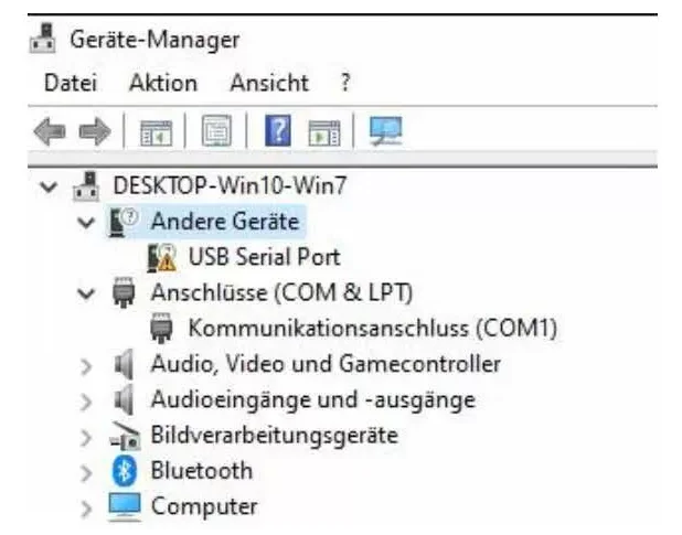

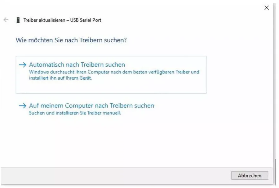

Treiberinstallation

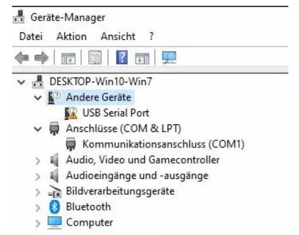

Ab Windows® 8 sind idR. die passenden Treiber für unseren Programmer installiert. Hier müssen Sie nichts weiter tun. Falls jedoch keine Verbindung zum Gerät hergestellt werden kann und auch kein COM-PORT angezeigt wird, kann es möglich sein das die Treiber fehlen. Hierzu folgen Sie bitte den nachfolgenden Anweisungen. Die Treiber finden Sie auf unserer Website im Downloadbereich als .rar.

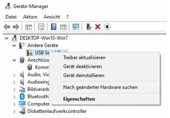

Öffnen Sie zuerst den Geräte-Manager. Falls keine Treiber installiert sind, finden Sie ein „USB Serial Port“ Gerät unter „Andere Geräte“. Erkennbar am gelben Dreieck, hier fehlen Treiber.
Klicken Sie mit „rechtsklick“ auf das „USB Serial Port“ und es öffnet sich ein Fenster mit Optionen. Klicken Sie dann auf „Treibersoftware aktualisieren“.

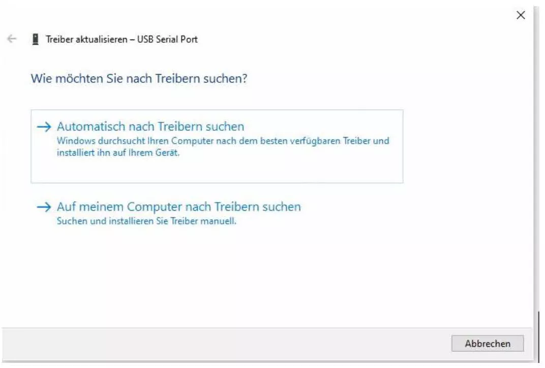

Nun öffnet sich ein neues Fenster. Sie können versuchen, „Automatisch nach Treibern suchen“ zu wählen. Wenn dies funktioniert sind Sie fertig und können das Gerät nun benutzen. Falls dies nicht zum Erfolg führt, laden Sie sich die Treiber auf unserer Website im Downloadbereich herunter. Diese müssen entpackt werden. Anschließend wählen Sie „Auf meinem Computer nach Treibern suchen“ aus und wählen den Ordner. Nach der Installation ist das Gerät unter „Anschlüsse (COM & LPT) zu finden.
