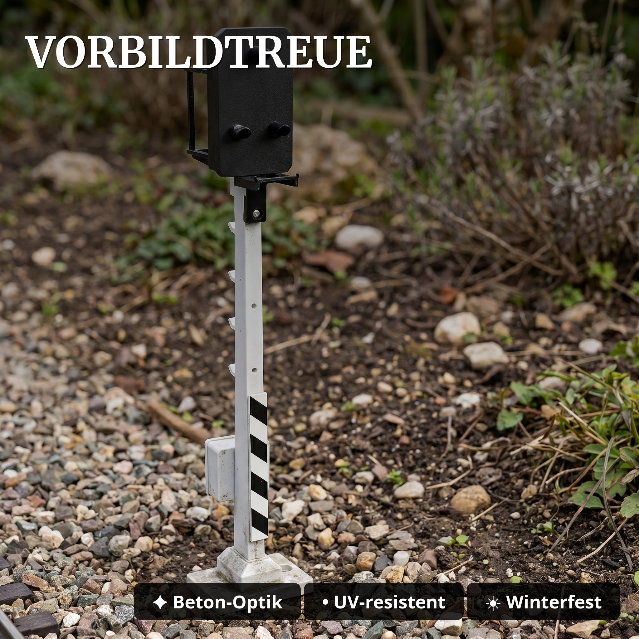

Die Signale werden als Bausatz geliefert. Der Mast ist als Kunststoff-Betonmast mit glatter Oberfläche ausgeführt. Gehäuse und Mast bestehen aus UV-beständigem, wetterfestem Kunststoff, geeignet für den Dauereinsatz im Freien. Die Eigenwärme der Bauteile wirkt im Betrieb der Feuchtigkeitsbildung durch Kondenswasser entgegen.

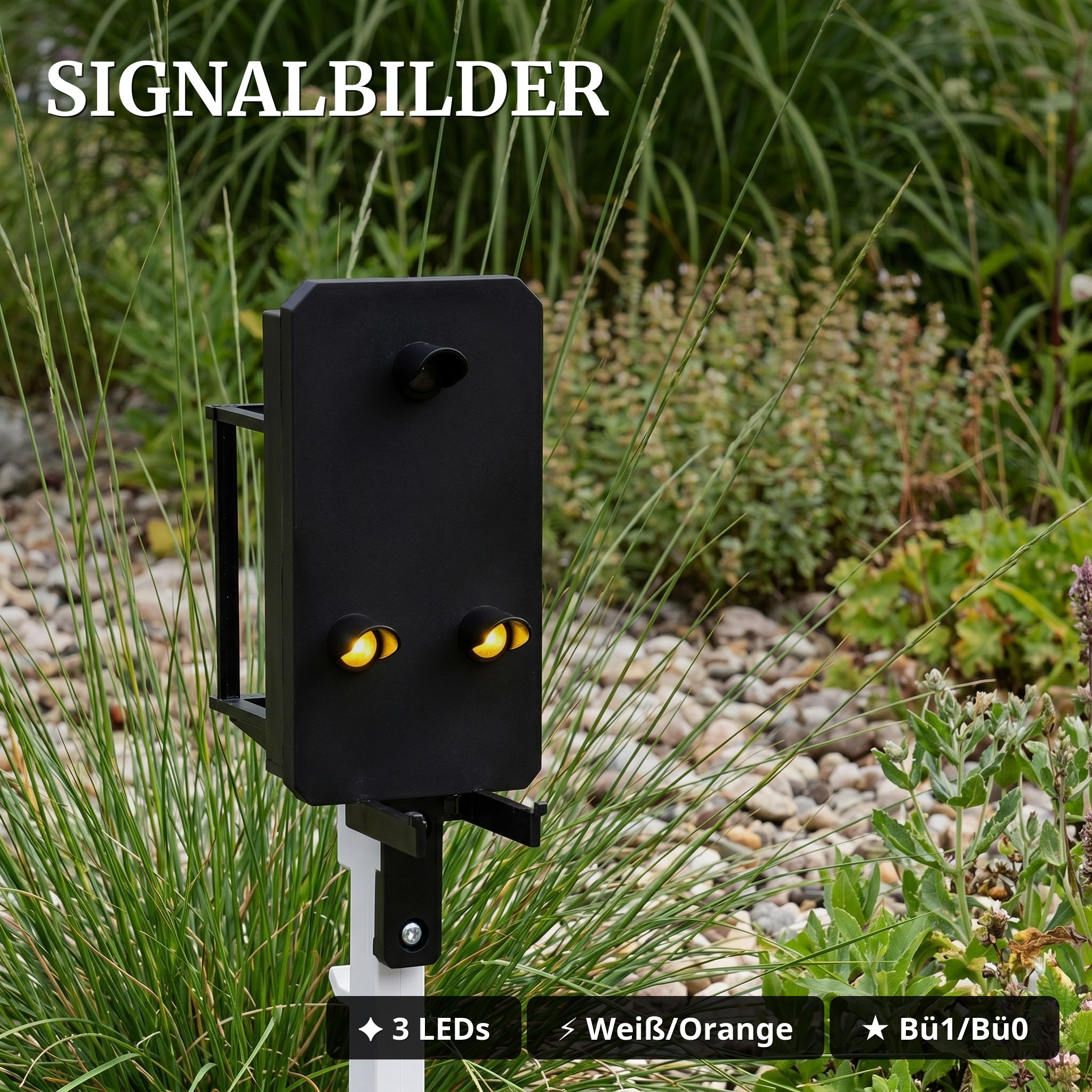

Lichtsignal SO16 Überwachungssignal 2 Stück für Spur G analog / digital mit Decoder ML-Train 83804639 - Signalbilder
Signalbilder
SO16a zeigt weißes Licht: Übergang gesichert, Fahrt frei. SO16b zeigt zwei orangefarbene Lichter: Übergang offen. Drei Lichtpunkte nach historischem Vorbild der Deutschen Reichsbahn.

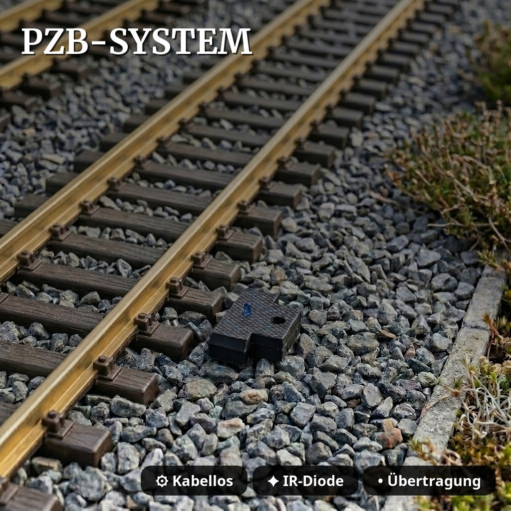

Lichtsignal SO16 Überwachungssignal 2 Stück für Spur G analog / digital mit Decoder ML-Train 83804639 - PZB-System
PZB-System
IR-Sendediode im Gleisbett überträgt Fahrtfreigabe oder Haltebefehl kabellos an den Lok-Decoder. Keine direkte Kabelverbindung zwischen Gleis und Signal erforderlich.

Lichtsignal SO16 Überwachungssignal 2 Stück für Spur G analog / digital mit Decoder ML-Train 83804639 - Vorbildtreue
Vorbildtreue
Maßstabsgetreue Umsetzung des SO 16 der Deutschen Reichsbahn: Betonmast, drei Lichtpunkte in originalgetreuer Anordnung und authentische Signalbilder nach DR-Signalbuch.
