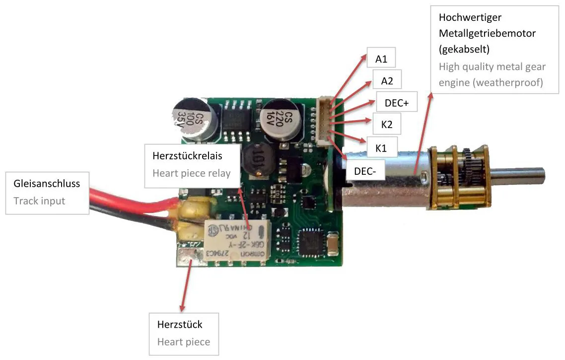

Digitaler Motorantrieb

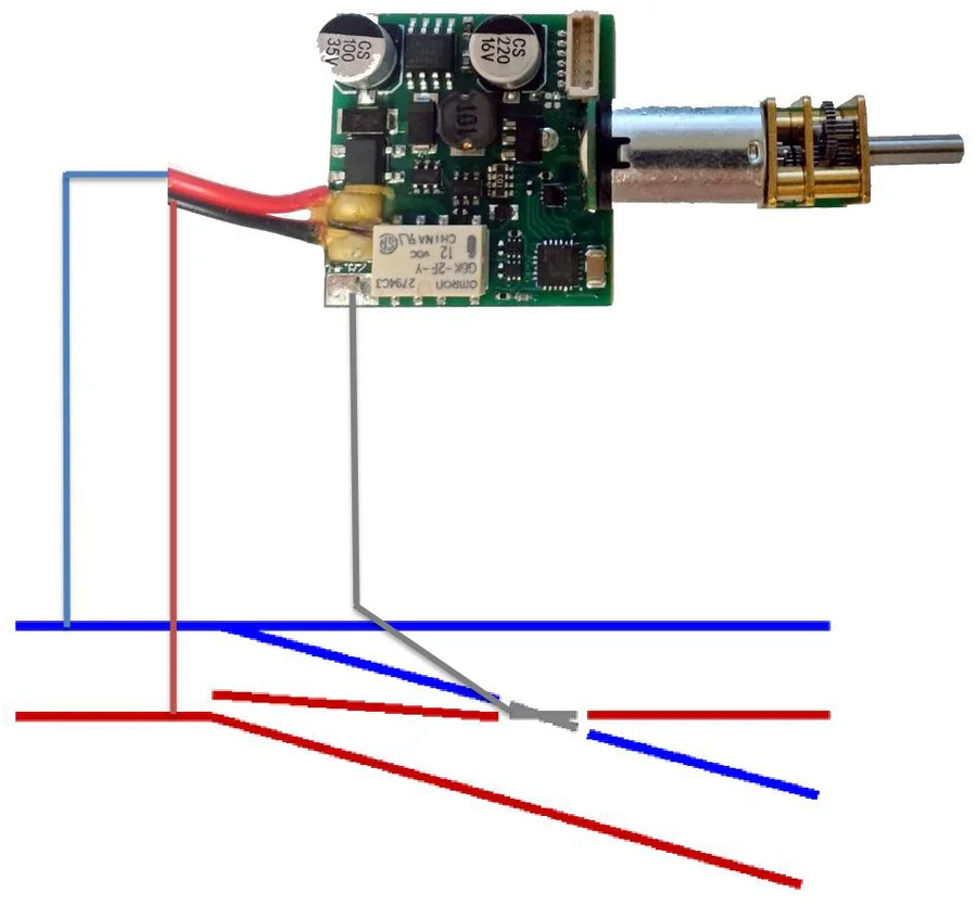

Der DWA schaltet die Weiche kraftvoll und langsam, erkennt seine Endlagen selbst und versorgt das Herzstück über ein integriertes Relais, sodass sanfte Bewegungen und zuverlässige Kontaktverhältnisse erzielt werden.

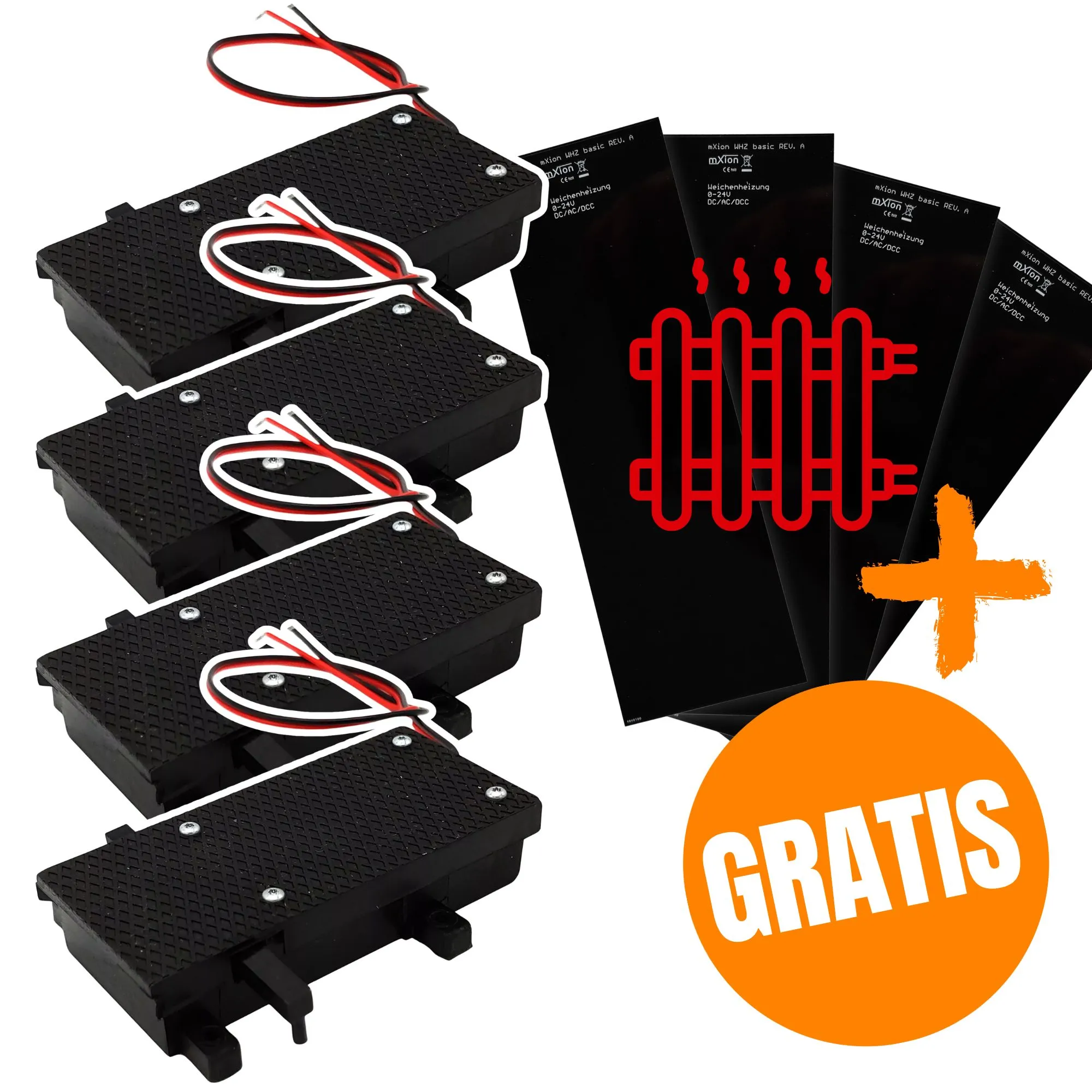

4x DCC-Weichenantrieb, 8x Schraube, 4x Weichenheizung
Dieses Set rüstet vier Weichen in Spur G komplett mit digital steuerbarem Antrieb und passender Heiztechnik aus. Enthalten sind vier motorische Weichenantriebe DWA sowie vier flache Weichenheizungen WHZ Basic, die als Zugabe beiliegen. In Kombination entstehen belastbare, wetterfeste Weichenplätze mit Herzstückpolarisation und gezielt dosierbarer Heizleistung – ausgelegt für den dauerhaften Einsatz im Freien und für Anlagen, auf denen die Zungen auch bei Nässe und niedrigen Temperaturen zuverlässig anliegen sollen.

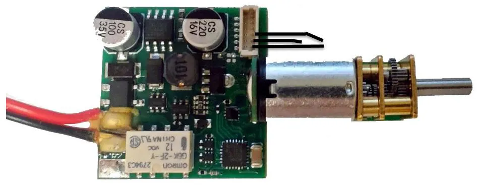

Der digitale Weichenantrieb DWA ist ein motorischer Antrieb mit integriertem Herzstückrelais und zwei verstärkten Funktionsausgängen. Er unterstützt DC, AC, DCC, Märklin-Motorola und mfx, ist voll NMRA-DCC-kompatibel, bietet RailCom und lässt sich über CVs, POM oder Register umfangreich konfigurieren. Die Endlagen erkennt der Antrieb selbstständig, eine manuelle Wegbegrenzung entfällt. Fahrweg-Geschwindigkeit, Aufschneidfunktion, definierte Startlage, Entkupplermodus und Funktionsmapping erlauben eine sehr fein abgestimmte Anpassung an das Anlagenkonzept. Das ABS-Gehäuse mit „Burggrabenprinzip“ schützt die Elektronik gegen Spritzwasser und Schmutz – ideal für Gartenbahnen.

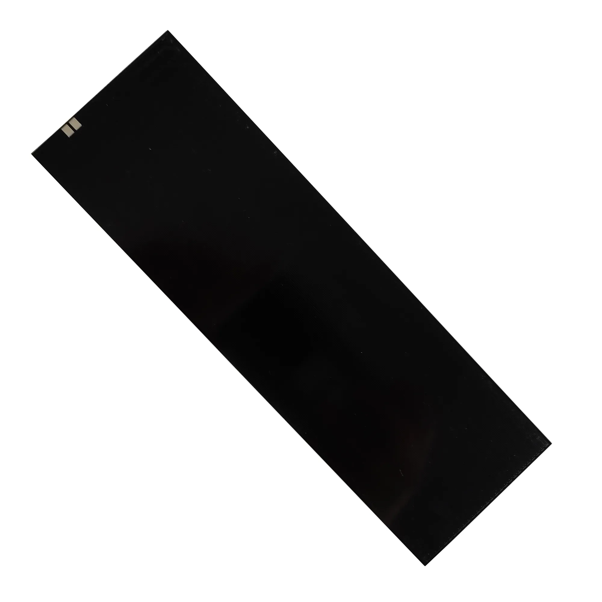

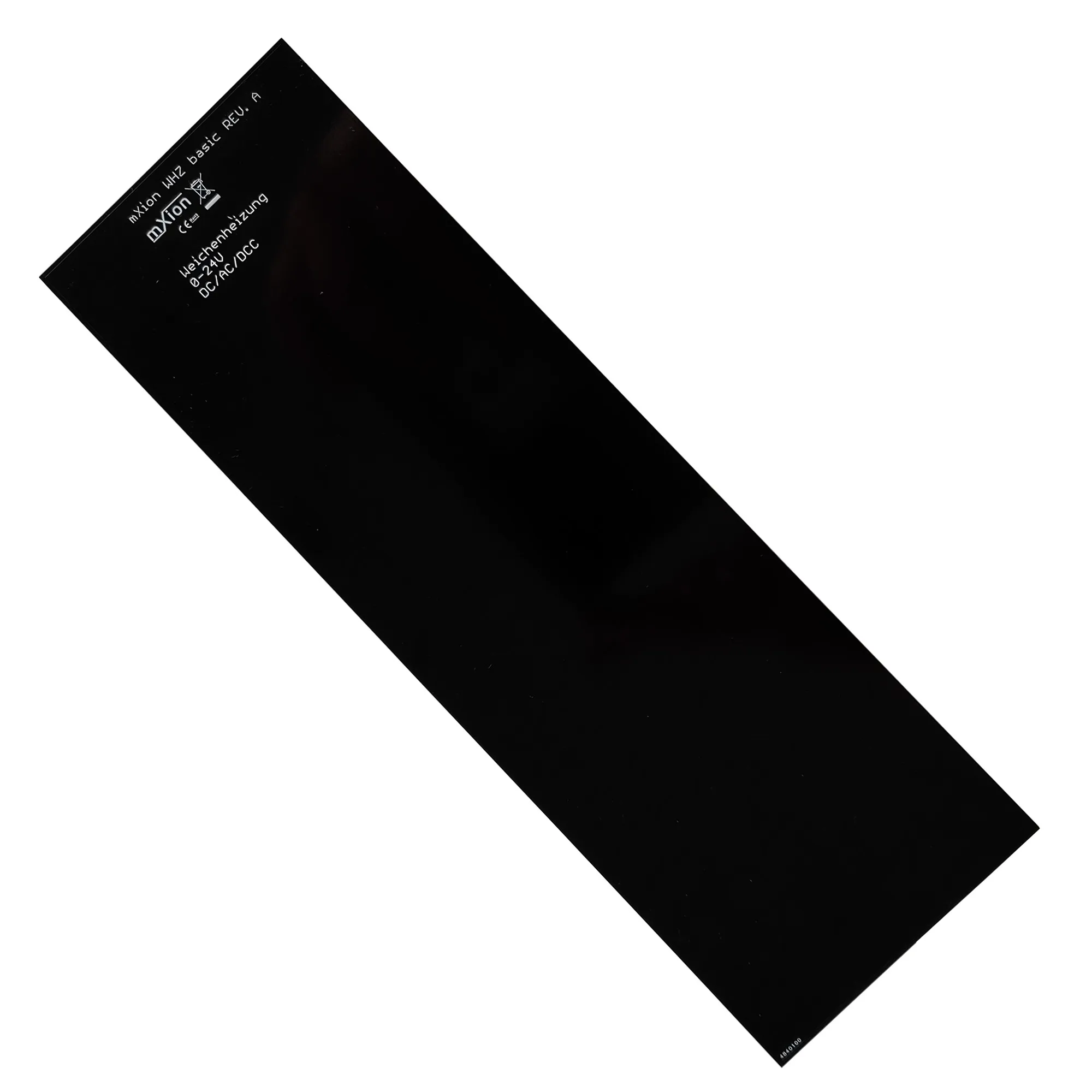

Die beiliegenden Weichenheizungen WHZ Basic sind flache Heizfolien mit etwa 220 × 70 × 1 mm, die direkt unter der Weiche liegen und Zungen- sowie Herzstückbereich erwärmen. Sie arbeiten bis 24 V Eingangsspannung, erreichen bei 24 V rund 75 °C und nehmen etwa 1,1 A auf. Die Leiterbahnen sind ins Innere der Platine verlegt, wodurch sie vor Kratzern und mechanischen Beschädigungen geschützt sind. Die Heizung ist robust und wetterfest ausgeführt, wird typischerweise über Schalt- oder Weichendecoder angesteuert und benötigt keine eigene Temperaturregelung – die Heizdauer lässt sich über Decoderfunktionen wie Dimmen oder Monoflop begrenzen.

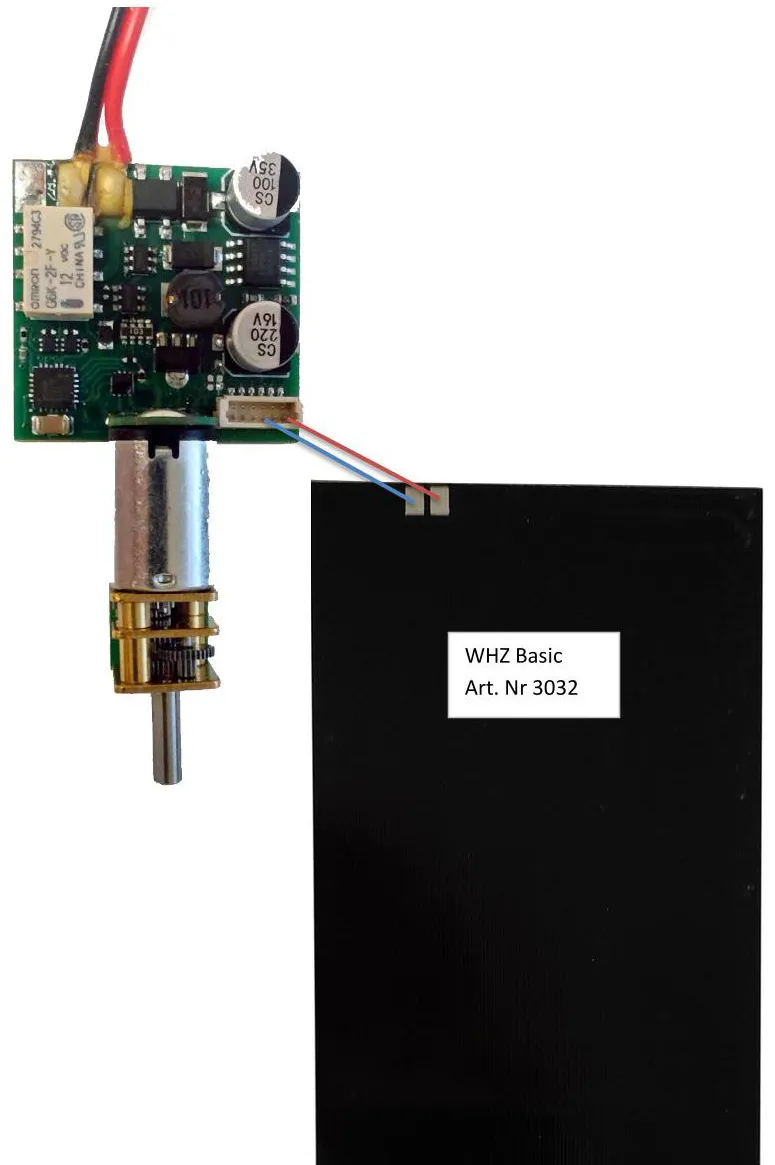

Besonders stark wird das Set durch das Zusammenspiel von DWA und WHZ Basic: Die Heizung kann direkt an einen Funktionsausgang des Weichenantriebs angeschlossen werden, die Leistung wird dann über den Dimmwert des Ausgangs geregelt. So werden Herzstückpolarisation, Antrieb und Heizung gemeinsam aus einem Modul gesteuert, ohne zusätzliche Decoder oder Steuergeräte. Pro Weiche entsteht eine klar strukturierte, kompakte Einheit – ein Antrieb für die mechanische Bewegung und die Weichenstellung, dazu eine flächige Heizung für freigängige Zungen. Mit vier solcher Kombinationen lässt sich ein kompletter Knotenpunkt oder mehrere kritische Stellen der Anlage ausrüsten, sodass der Fahrbetrieb auch bei feuchter Witterung und Frost stabil bleibt.
