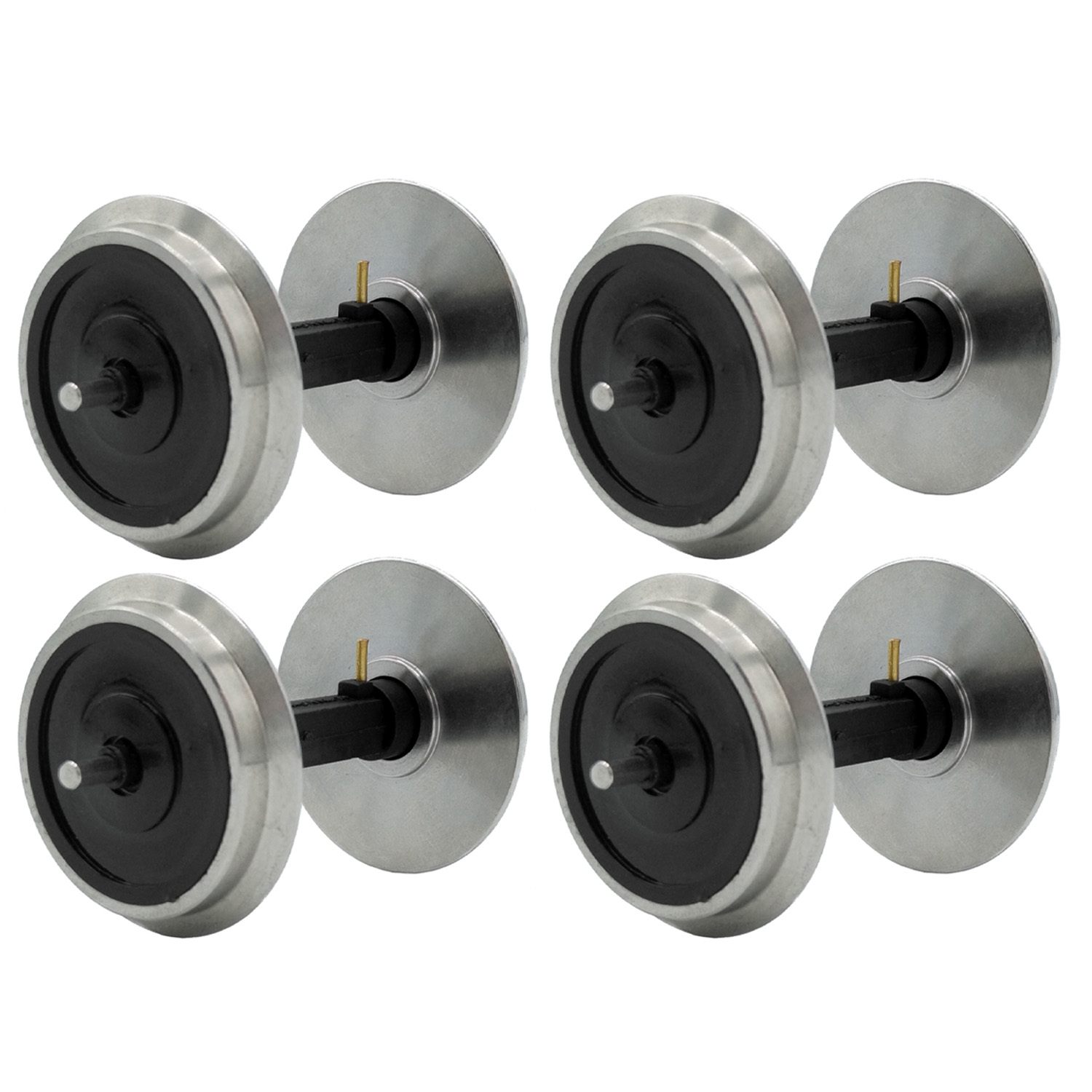

Die Räder von ML-Train wurde mit Kugellagern und einem massiven Edelstahl-Radkranz ausgestattet, um die Reibung zu reduzieren und eine hervorragende Laufeigenschaft für Ihre Wagen zu gewährleisten.

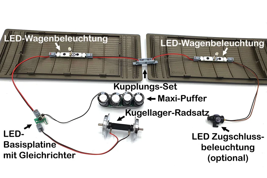

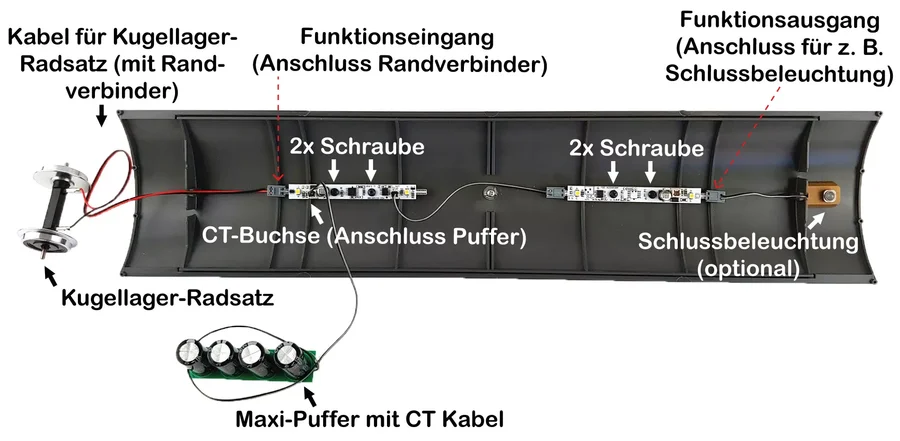

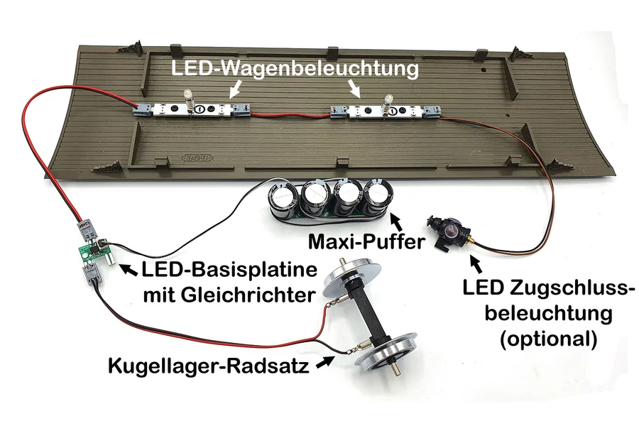

Der kugelgelagerte Radsatz verfügt zusätzlich über einen integrierten Stromabnehmer, der eine einfache Beleuchtung Ihrer Wagen ermöglicht. Für die passende Verbindung finden Sie Steckschuhe unter ML-Train 85201009 oder noch bequemer die Radsatzanschluss-Kabel unter ML-Train 85101009.
Die Maße des Radsatzes entsprechen denen der kugelgelagerten Radsatzpaare von Piko 36165. Allerdings ist der Radkranz aus gefrästem Edelstahl, nicht aus hartverchromtem Messing.

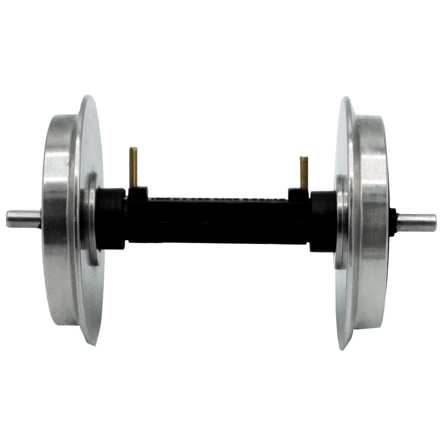

  • Material: Kunststoff/Edelstahl
  • Laufflächen-Durchmesser: 35 mm
  • Raddurchmesser: 37 mm
  • Spurkranzhöhe: 3 mm
  • Achslänge: 70,3 mm
  • Achsdurchmesser: 7 mm
  • Achsstummellänge: 6 mm
  • Achsstummeldurchmesser: 3 mm
  • Stromaufnahmestifte jeweils: Ø 1,1 mm, Länge: 4,7 mm
  • Gewicht: 84 Gramm

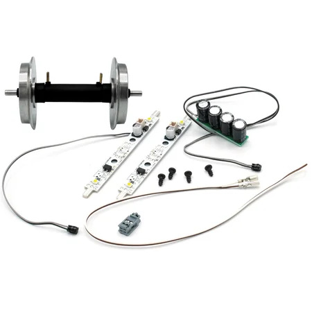

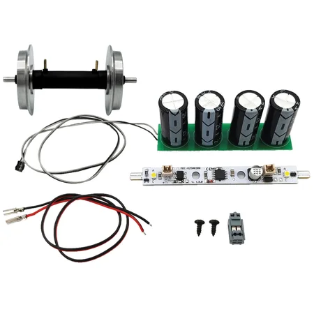

  • Hier finden Sie ein paar Beispiele wie Sie mit dem Radsatz Personenwagen beleuchten können:
    Digitales Beleuchtungs-Set kurze Wagen Spur-G
    ML-Train 83801606
    Digitales Beleuchtungs-Set lange Wagen Spur-G
    ML-Train 83801505

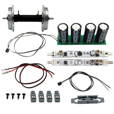

  • LED Beleuchtungs-Set für kurze und lange Wagen ML-Train 83801001
  • LED-Basisplatine mit Gleichrichter und Pufferanschluss ML-Train 83801002
  • Kupplungs-Set für die Spur-G Wagenbeleuchtung ML-Train 83801003
  • 2 Stück LED-Wagenbeleuchtung warmweiß 7-24 V ML-Train 83801004
  • LED Zugschlussbeleuchtung warmweiß 7-24 V ML-Train 83801006
  • LED Bühnenbeleuchtung 5-24 V für Spur-G Personenwagen ML-Train 83801007
  • Maxi Puffer (27200 µF) für Lichtleisten ML-Train 88201015
  • Piko-Radsatz 35 mm kugelgelagert stromführend Edelstahl ML-Train 88361651
  • 4 Stück Flachstecker-Verbinder 2-polig ML-Train 85201019
  • 4 Stück Randverbinder-Stecker 2-polig ML-Train 85201021
  • Flachstecker 2 polig 2 Stück ML-Train 85201003
  • Kabel für Kugellagerradsatz mit Randverbinder-Stecker ML-Train 85101062
  • Verbindungskabel für Lichtleisten ML-Train 85101063
  • Beleuchtungs-Set mit Radsatz kurze Wagen analog Spur-G
    ML-Train 83801808
    Beleuchtungs-Set mit Radsatz lange Wagen analog Spur-G
    ML-Train 83801707
    ML-Train 83801505
