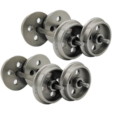

Edelstahl-Laufräder: Die technische Optimierung
Der Wechsel auf Edelstahl-Laufräder gilt unter Profis als eine der effektivsten Maßnahmen zur Steigerung der Betriebssicherheit. Edelstahl zeichnet sich durch eine extreme Härte und Korrosionsbeständigkeit aus. Diese Eigenschaften sind besonders bei Gartenbahnen relevant, die ganzjährig wechselnden Witterungsbedingungen ausgesetzt sind.
  • Maximale Korrosionsbeständigkeit gewährleistet dauerhaft saubere Laufflächen und eine ansprechende Optik ohne Rostbildung.
  • Die hohe Materialdichte von Edelstahl erhöht das Eigengewicht des Waggons, was den Schwerpunkt absenkt und die Entgleisungssicherheit signifikant verbessert.
  • Edelstahl-Laufräder minimieren die Verschmutzung der Gleise, da sie keinen Abrieb erzeugen und Schmutzpartikel weniger stark an der glatten Oberfläche haften.
  • Optimale elektrische Leitfähigkeit ermöglicht bei kugelgelagerten Varianten eine verlustfreie Stromaufnahme für Innenbeleuchtungen und Soundmodule.
  • Die präzise CNC-Fertigung unserer ML-Train Edelstahlräder garantiert einen exakten Rundlauf und reduziert Rollwiderstände im Zugverband.

Betrachtet man den Unterschied in der Haltbarkeit, zeigt sich Edelstahl als nahezu verschleißfrei. Während Kunststoffräder bei intensiver Nutzung auf rauen Gleisoberflächen nach einigen Jahren an Profiltiefe verlieren oder Unregelmäßigkeiten am Radkranz entwickeln können, behalten Edelstahl-Laufräder ihre Geometrie über Jahrzehnte bei.
