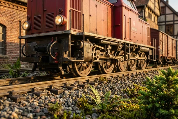

Piko spur g – Detailansicht

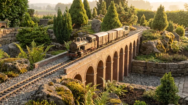

Piko spur g in der Praxis
