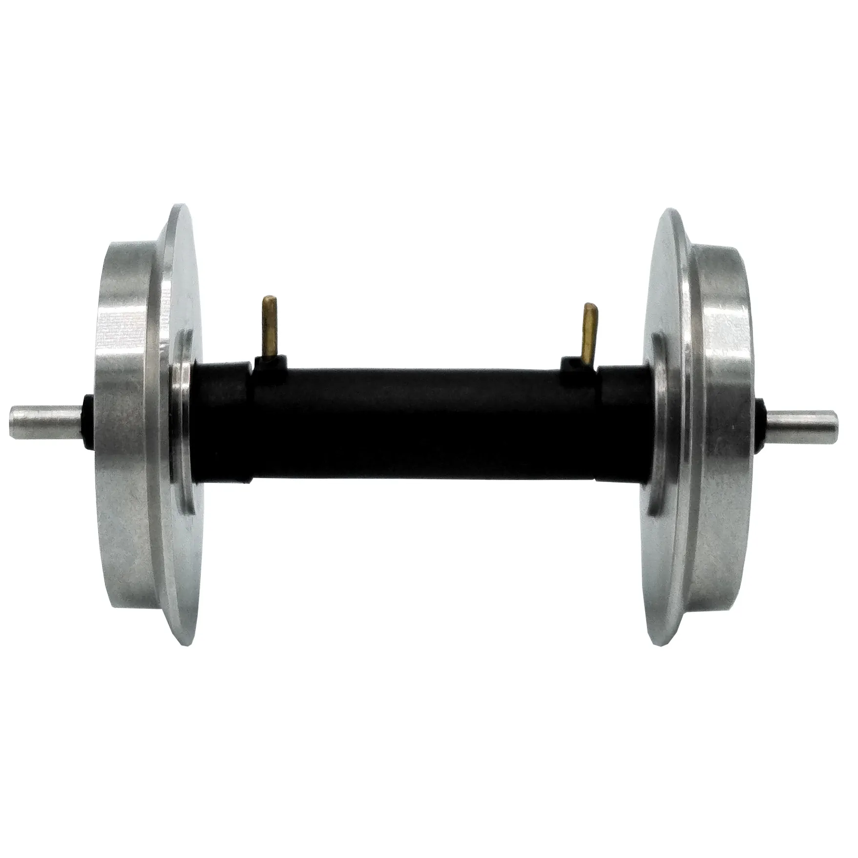

Die reibungsarmen Rad-Achsen aus Edelstahl sind mit integrierten Stromabnehmern ausgestattet. Die Maße sind wie bei den Radsätzen LGB 67403.

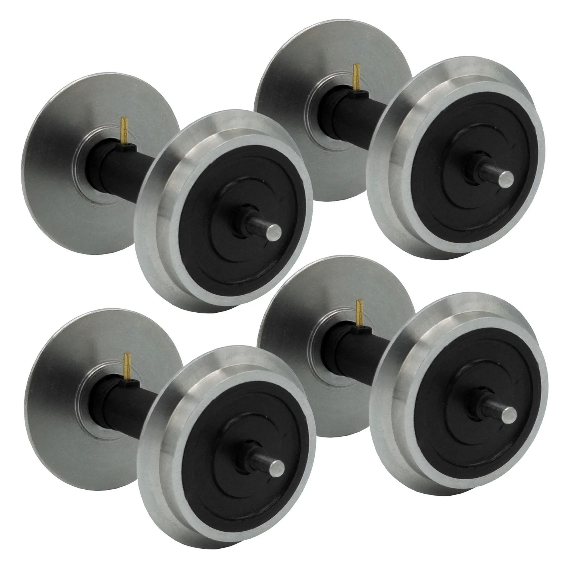

4x Radsatz kugelgelagert stromführend aus Edelstahl
Die Räder von ML-Train sind mit Kugellagern ausgestattet und die Radkränze sind aus massivem Edelstahl. Dadurch wird die Reibung verringert und Ihre Wagen bekommen eine sehr gute Laufeigenschaft.
Die kugelgelagerten Radsätze sind zusätzlich mit integrierten Stromabnehmern ausgestattet, so dass Sie Ihre Wagen einfach beleuchten können. Die passenden Steckschuhe finden Sie unter ML-Train 85201009 oder noch einfacher die Radsatzanschluss-Kabel unter ML-Train 85101009.
Die Radsätze haben die gleichen Maße wie die kugelgelagerten Radsatzpaare von Märklin LGB 67403. Die Radkränze sind aber aus gefrästen Edelstahl, nicht aus hartverchromten Messing.

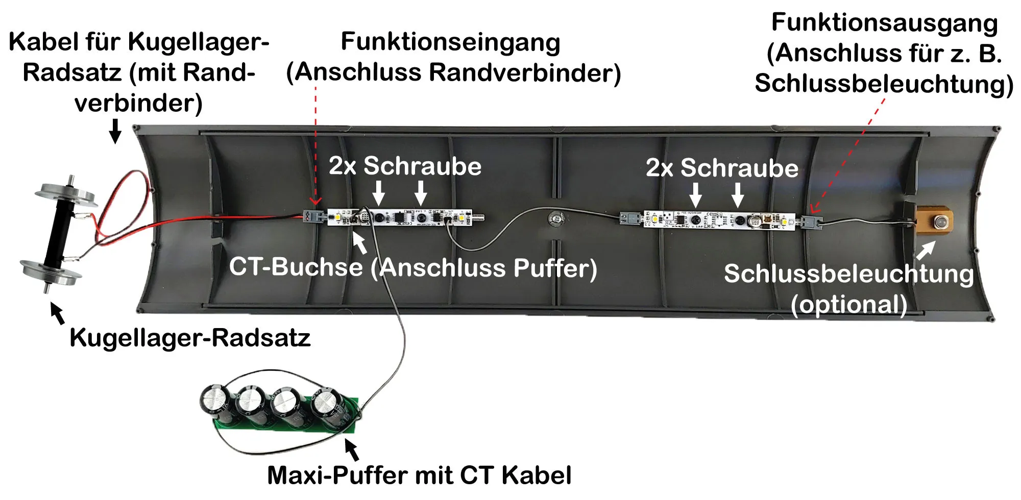

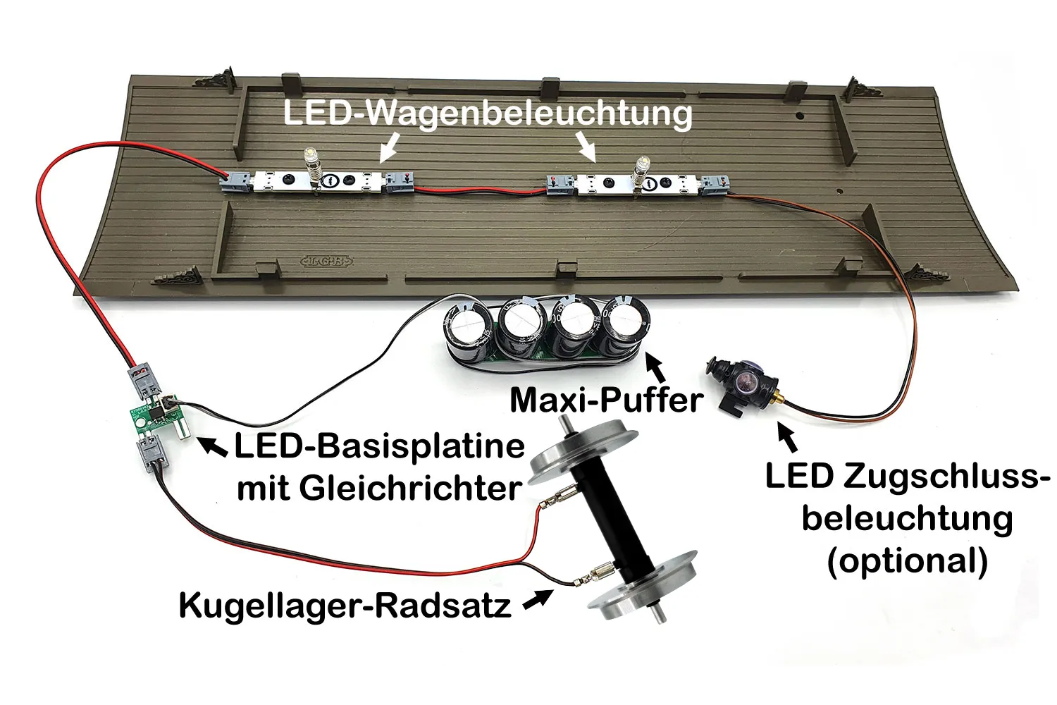

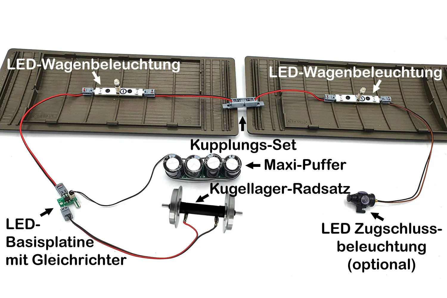

  • Hier finden Sie ein paar Beispiele wie Sie mit dem Radsatz Personenwagen beleuchten können:
    Digitales Beleuchtungs-Set kurze Wagen Spur-G
    ML-Train 83801606
    Digitales Beleuchtungs-Set lange Wagen Spur-G
    ML-Train 83801505
  • LED Beleuchtungs-Set für kurze und lange Wagen ML-Train 83801001
  • LED-Basisplatine mit Gleichrichter und Pufferanschluss ML-Train 83801002
  • Kupplungs-Set für die Spur-G Wagenbeleuchtung ML-Train 83801003
  • 2 Stück LED-Wagenbeleuchtung warmweiß 7-24 V ML-Train 83801004
  • LED Zugschlussbeleuchtung warmweiß 7-24 V ML-Train 83801006
  • LED Bühnenbeleuchtung 5-24 V für Spur-G Personenwagen ML-Train 83801007
  • Maxi Puffer (27200 µF) für Lichtleisten ML-Train 88201015
  • Radsatz kugelgelagert stromführend aus Edelstahl Spur-G ML-Train 88674031
  • 4 Stück Flachstecker-Verbinder 2-polig ML-Train 85201019
  • 4 Stück Randverbinder-Stecker 2-polig ML-Train 85201021
  • Flachstecker 2 polig 2 Stück ML-Train 85201003
  • Kabel für Kugellagerradsatz mit Randverbinder-Stecker ML-Train 85101062
  • Verbindungskabel für Lichtleisten ML-Train 85101063
  • Beleuchtungs-Set mit Radsatz kurze Wagen analog Spur-G
    ML-Train 83801808
    Beleuchtungs-Set mit Radsatz lange Wagen analog Spur-G
    ML-Train 83801707
    ML-Train 83801505
