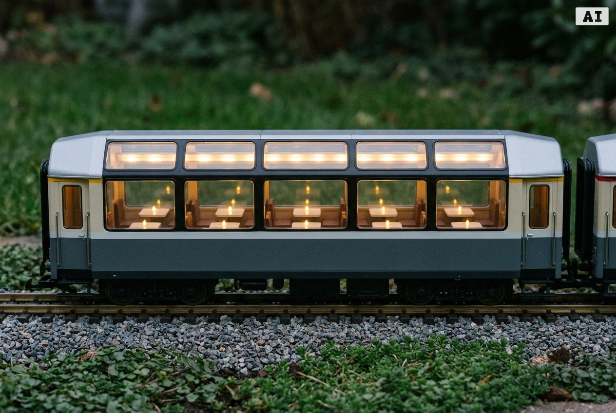

Schritt 1: Demontage und Analyse der Stromabnahme
Der erste Schritt bei der Frage, wie Sie den Licht-Dekoder in den Panoramawagen der Spur G einbauen, ist das vorsichtige Öffnen des Modells. Achten Sie dabei auf die herstellerspezifischen Rastnasen oder Verschraubungen unter dem Wagenboden. Nach dem Abheben des Wagenkastens wird die Stromabnahme sichtbar. In der Spur G erfolgt diese meist über Schleifkontakte an den Achsen oder über kugelgelagerte Radsätze mit integrierter Stromabnahme.
Prüfen Sie die mechanische Gängigkeit der Schleifer. Eine unterbrechungsfreie Stromversorgung ist die Grundvoraussetzung für ein flackerfreies Lichtbild im Digitalbetrieb. Sollten die vorhandenen Schleifer einen hohen Rollwiderstand erzeugen oder unzuverlässig leiten, bietet das Sortiment von Modell-Land mit über 6000 Ersatzteilen passende Austauschkomponenten oder kugelgelagerte Achsen von ML-Train, die die Stromaufnahme signifikant verbessern.
Schritt 2: Positionierung des Dekoders und Kabelführung
In einem Panoramawagen ist der Raum für Elektronik begrenzt, da die Sichtlinien durch die Fenster frei bleiben sollen. Ideale Einbauorte sind Funktionsabteile am Wagenende oder der Bereich unter der Inneneinrichtung. Der Dekoder sollte so fixiert werden, dass er keine mechanische Spannung auf die Kabel ausübt. Verwenden Sie hierzu doppelseitiges Klebepad oder kleine Schraubverbindungen, sofern Montagepunkte vorhanden sind.
Die Kabelführung muss entlang der Fensterstreben oder unterhalb der Sitzreihen erfolgen. Bei der Verwendung von LED-Leisten ist darauf zu achten, dass der Licht-Dekoder über genügend Funktionsausgänge verfügt, um beispielsweise die Innenbeleuchtung und die Tischlampen (sofern vorhanden) getrennt zu schalten. Dies erhöht den Realismus im Fahrbetrieb erheblich.
Schritt 3: Elektrischer Anschluss und Programmierung
Der Anschluss des Licht-Dekoders erfolgt nach dem Standard-Farbschema der Modellbahnelektronik. Die Gleisanschlüsse (meist schwarz und rot) werden mit den Radschleifern verbunden. Die Ausgänge für die Beleuchtung werden direkt an die LED-Module geführt. Beachten Sie unbedingt die maximale Strombelastbarkeit der Dekoder-Ausgänge. Moderne ML-Train Dekoder sind in der Regel kurzschlussfest, dennoch ist eine sorgfältige Isolierung unerlässlich.
Nach der hardwareseitigen Installation erfolgt die Programmierung der CV-Werte (Configuration Variables). Hier legen Sie die Adresse des Wagens fest und definieren, mit welcher Funktionstaste (z. B. F1) das Licht geschaltet wird. Viele Dekoder bieten zudem Dimmfunktionen an, um die Helligkeit der Innenbeleuchtung an die Umgebungsbedingungen Ihrer Gartenbahn anzupassen.
