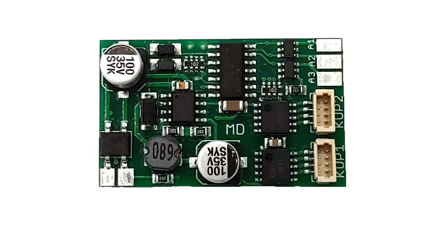

1x 2 Kanal Schrittmotordecoder
Funktionsbeschreibung
Ein 2-Kanal Schrittmotordecoder für alle handelsüblichen 5V Schrittmotoren. Die Motoren werden dazu einfach in die vorgesehenen Buchsen eingesteckt. Es können lineare als auch rotierende Schrittmotoren verwendet werden. Die Fahrzeit und die Wegschritte lassen sich per CV exakt einstellen, sodass ein reproduzierbarer Fahrweg möglich ist. Neben der Steuerung per Funktionstaste oder Weichenadresse ist es auch möglich, eine endlose Drehung mit rotierenden Schrittmotoren und der Einstellung über den Fahrregler, zu machen. Hierbei wird die Drehgeschwindigkeit des Schrittmotors über den Fahrregler eingestellt. Diese Anwendung ist ideal für Kräne und halb rotierende Objekte. Perfekt ist der Decoder jedoch für unsere elektrischen Entkuppler (ML-Train 82505022) geeignet, diese können direkt eingesteckt werden. Zur Abrundung ist das Modul nicht nur digital, sondern auch analog per Kontaktsteuerung einsetzbar und besitzt 3 Schaltausgänge mit vielen Sonderfunktionen und Effekten.

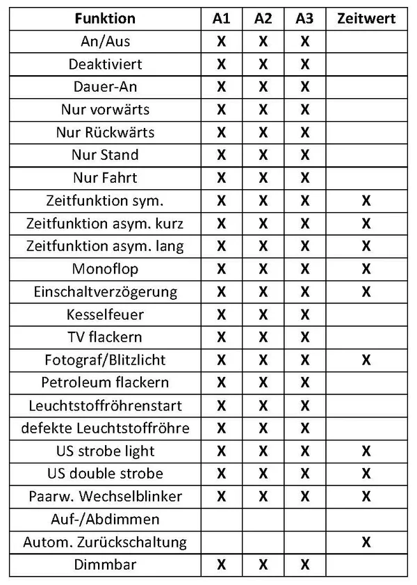

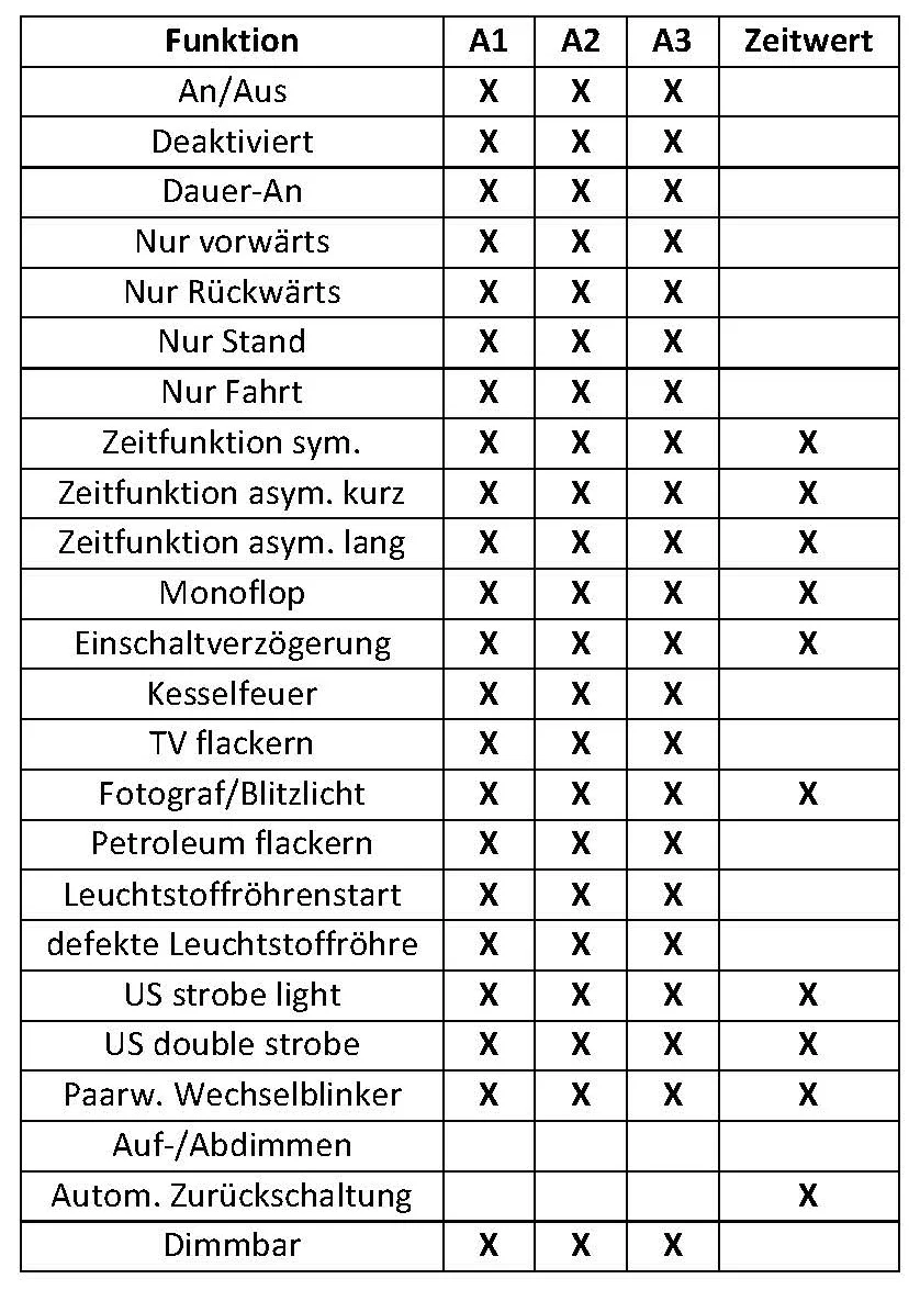

  • 3 verstärkte Funktionsausgänge
  • Zufallsgenerator (z. B. Toilettenlicht)
  • Bedingungen (vorwärts, rückwärts, etc.)
  • Viele Sonder- und Zeitfunktionen einstellbar
  • Funktionsausgänge dimmbar
  • Resetfunktionen für alle CVs
  • Sehr einfaches Funktionsmapping

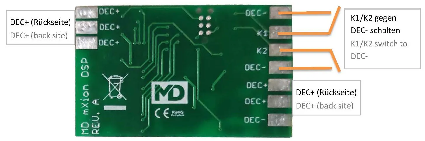

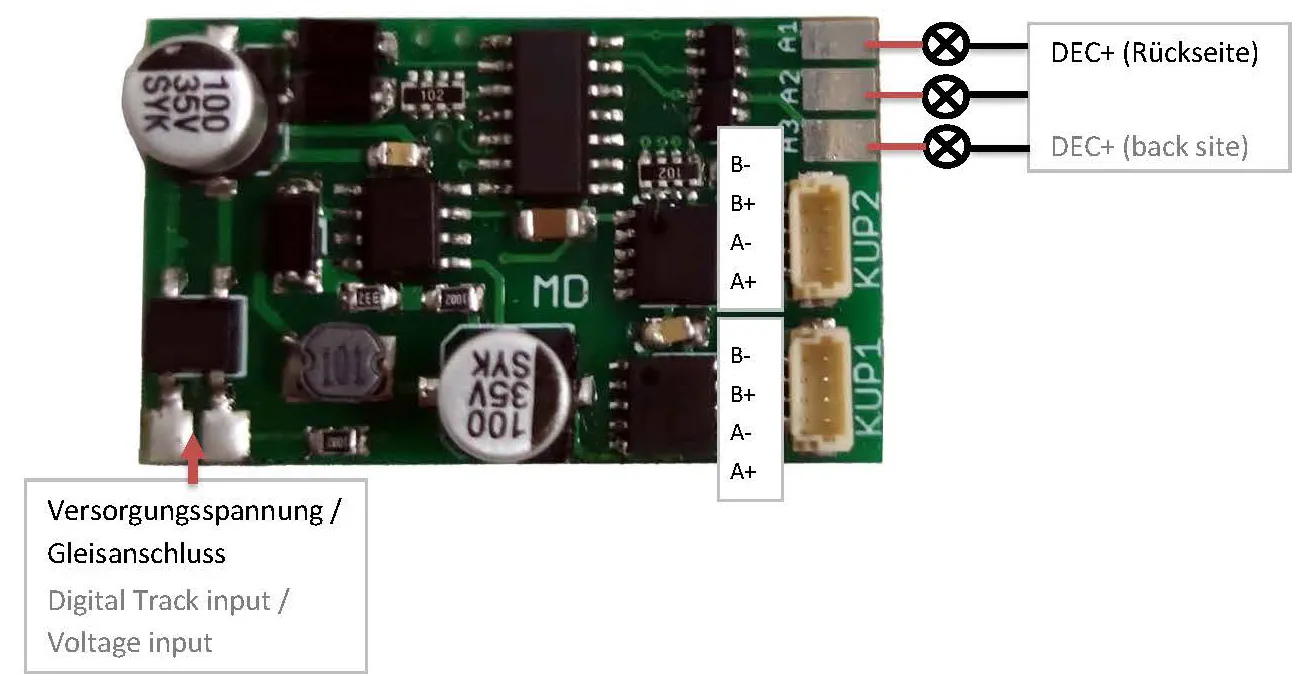

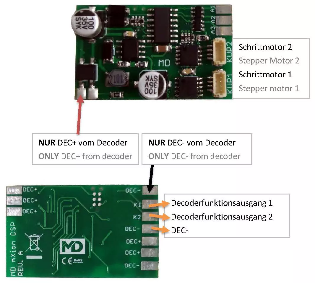

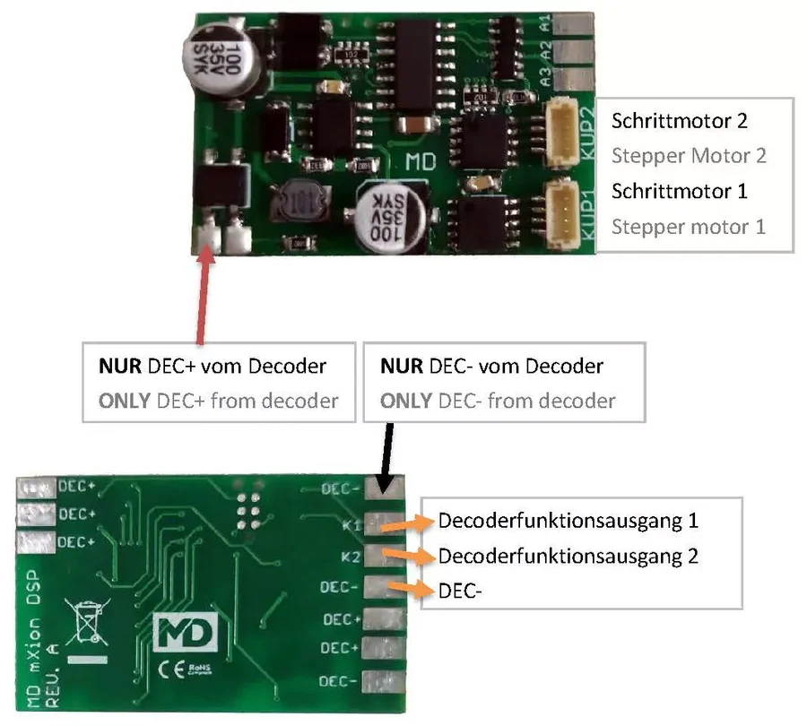

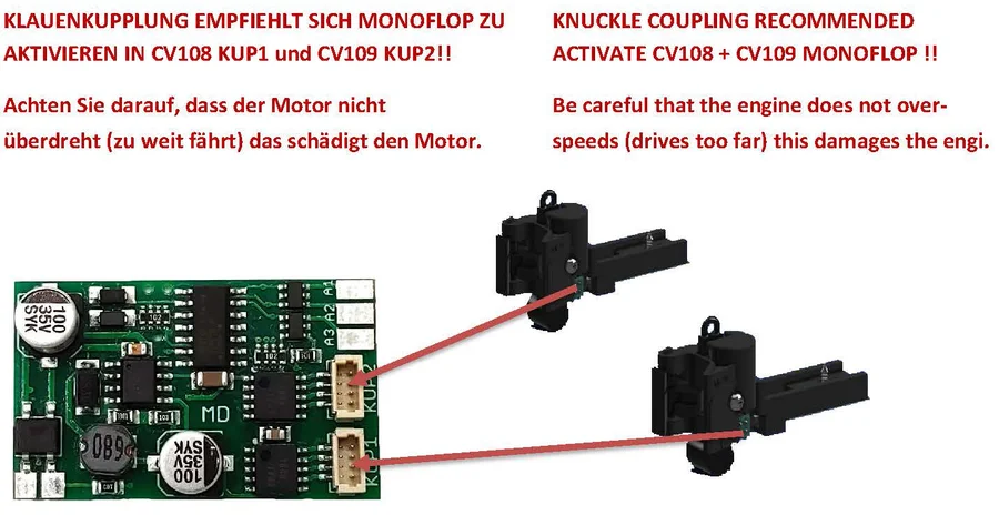

    Schalten Sie Verbraucher zwischen A1/A2/A3 und gemeinsamen + Pol. K1/2 gegen DEC- oder Decoder Funktionsausgang.

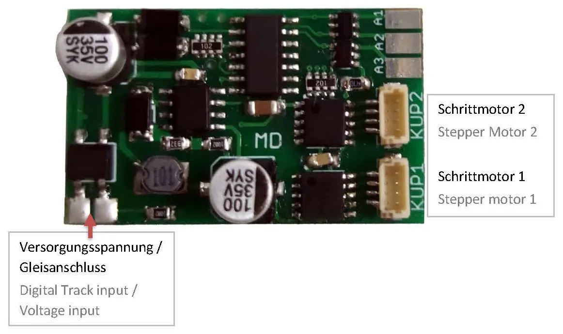

    Anschluss am Digitalgleis ohne Decoder
    Schließen Sie den Decoder direkt an das digitale Gleis an. Es ist ein Decoder integriert. Unsere Kupplungen oder Schrittmotoren können dann einfach an KUP1 und KUP2 zur Steuerung angeschlossen werden und direkt geschaltet werden. Dieser Modus eignet sich hervorragend, wenn kein Funktionsausgang vom Decoder mehr frei ist oder wenn ein Wagen oder Steuerwagen ausgerüstet werden soll. In diesem Fall können mit den Ausgängen A1-A3 noch weitere Verbraucher wie Lampen geschaltet werden. Programmierbar ist der Schrittmotordecoder nur in dieser Anschlussvariante.
    Anschluss am Digitalgleis mit Decoder
    Sofern bereits ein Decoder vorhanden ist, ist es empfehlenswert die DSP über diesen laufen zu lassen. Sofern kein freier Ausgang mehr frei ist, kann die DSP natürlich auch parallel zum Decoder laufen. Hier muss man das Handling mit den Programmiersperren beachten um die Decoder einzeln programmieren zu können.
    Bei Verwendung des Decoders vereinfacht es die Programmierung. Außerdem ist es möglich mit unseren Decodern die Funktionen des Kupplungswalzers nutzen zu können.
    Anschluss für Analogbahnen

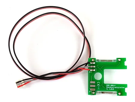

    Schließen Sie den Schrittmotordecoder direkt an den Gleisanschluss, sodass dieser mit der Trafospannung versorgt wird. Zur Auslösung wird unsere Reedkontakte (ML-Train 80501014 oder 80501025) benötigt. Dieser wird an DEC- und K1/K2 angeschlossen. Mithilfe eines Gleismagneten (ML-Train 84017050) kann eine Kupplung beim Anhalten auf dem Gleismagnet ausgelöst werden. Nach dem Verlassen des Magneten fährt diese wieder zurück in Ihre Ursprungsposition. Zum Anschluss muss das mittlere Kabel an DEC- und die äußeren jeweils an K1 oder K2.
    Elektrischer Entkuppler Spur G
    Für unseren elektrischen Entkuppler Spur G (ML-Train 82505022) eignet sich der Decoder ideal. Die elektrischen Entkuppler können einfach an die Anschlüsse KUP1 und KUP2 angeschlossen werden. Die Steuerung kann dabei entweder digital direkt am Gleis erfolgen, ohne weiteren Decoder, als auch analog über Kontakte sowie über einen bereits vorhanden Decoder (siehe vorherige Beschreibung). Das Besondere ist, dass Sie den Fahrweg einstellen können. Wie weit die Entkupplung fahren soll kann. In CV 138+139 für KUP1 und CV 148+149 für KUP2 eingestellt werden. Die Berechnung finden Sie in der nachfolgenden Beschreibung. Ebenso kann die Geschwindigkeit eingestellt werden in CV 136 für KUP1 und CV 146 für KUP2. Wenn der Schrittmotordecoder direkt am Digitalgleis angeschlossen wird, ist es möglich dort weitere Effekte wie Richtungsabhängigkeiten uvm. einzustellen. Es müssen nicht 2 Kupplungen verwendet werden. Man kann auch mit anderen Modulen mischen!
    Elektrische Klauenkupplung Spur G
    Für unseren elektrischen Entkuppler Spur G (ML-Train 82505022) eignet sich der Decoder ideal. Die elektrischen Entkuppler können einfach an die Anschlüsse KUP1 und KUP2 angeschlossen werden. Die Steuerung kann dabei entweder digital direkt am Gleis erfolgen, ohne weiteren Decoder, als auch analog über Kontakte, sowie über einen bereits vorhanden Decoder (siehe vorherige Beschreibung). Das Besondere ist, dass Sie den Fahrweg einstellen können. Wie weit die Entkupplung fahren soll kann. In CV 138+139 für KUP1 und CV 148+149 für KUP2 eingestellt werden. Die Berechnung finden Sie in der nachfolgenden Beschreibung. Ebenso kann die Geschwindigkeit eingestellt werden in CV 136 für KUP1 und CV 146 für KUP2. Wenn den Schrittmotordecoder direkt am Digitalgleis angeschlossen wird ist es möglich dort weitere Effekte wie Richtungsabhängigkeiten uvm. einzustellen. Es müssen nicht 2 Kupplungen verwendet werden. Man kann auch mit anderen Modulen mischen!

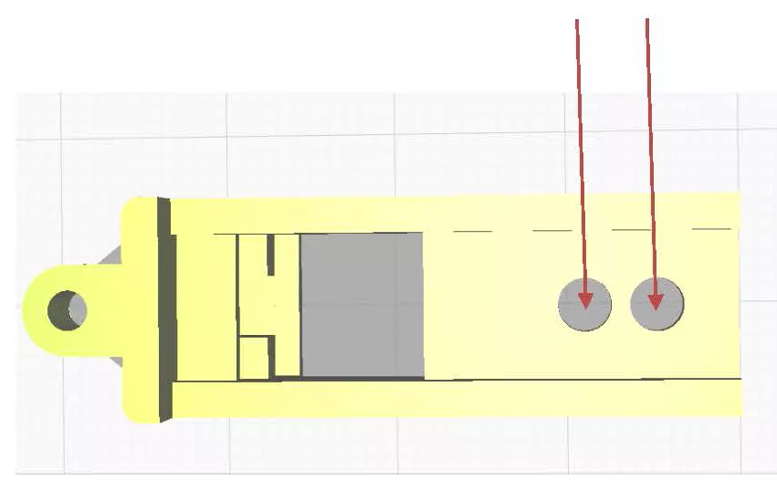

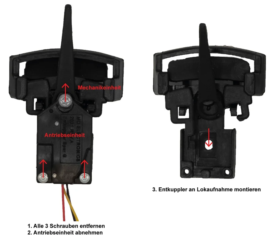

    Nachfolgend finden Sie ein Bild der Lokaufnahme der Klauenkupplung. Dank des einfachen Aufbaus muss diese nur an die Lokaufnahme geschraubt werden. Die 2 Löcher bieten die Möglichkeit die Kupplung nach vorne oder hinten zu verschieben um entweder den Kuppelabstand zu verringern oder zu erhöhen, wenn z. B. die Lok nicht genug Platz bietet zur Montage einer Klauenkupplung.
    Einbau in die Lok

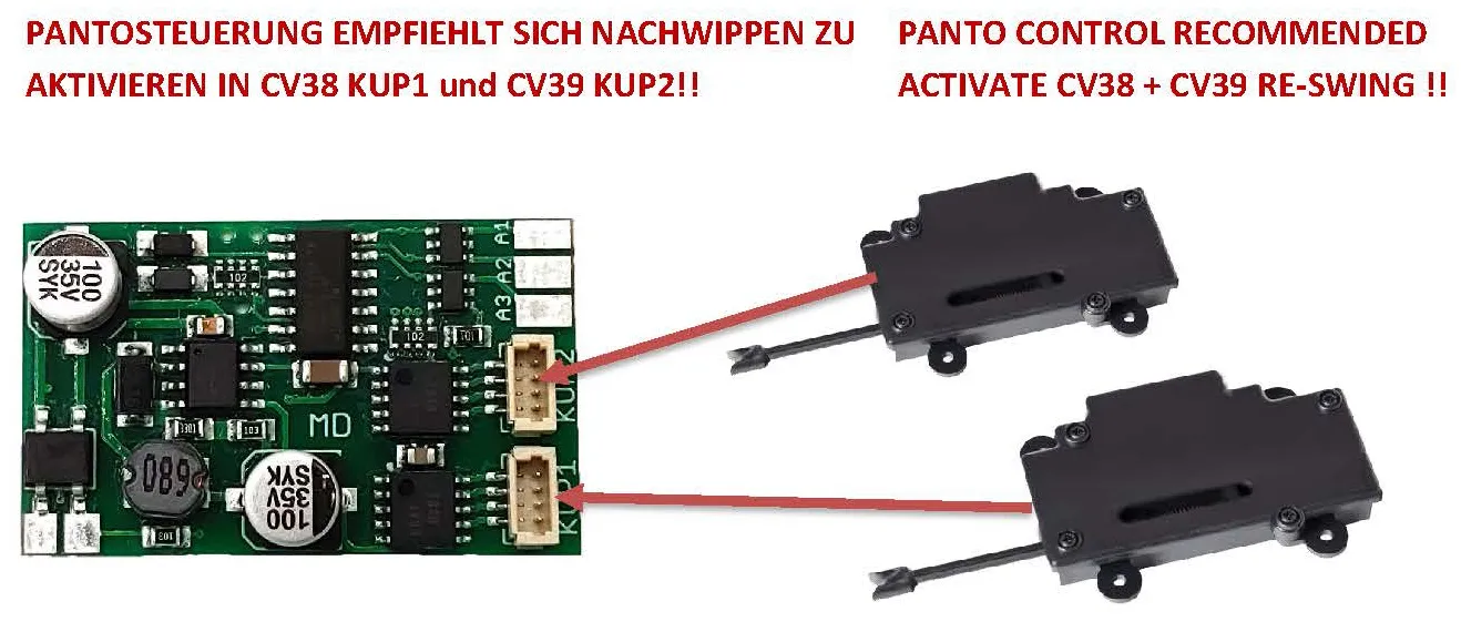

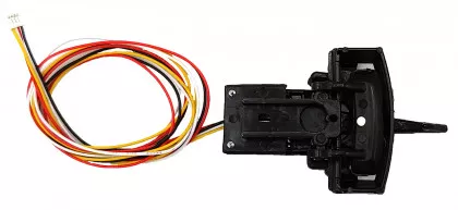

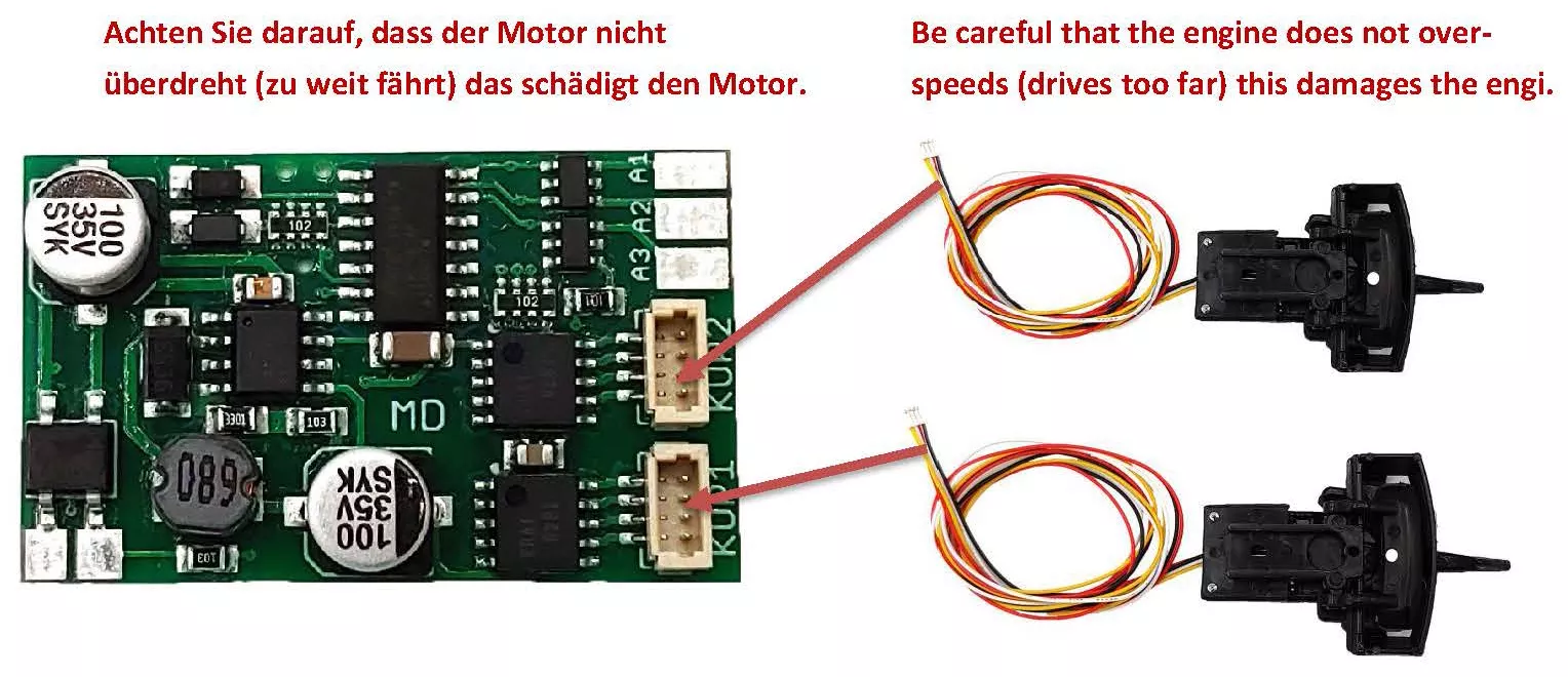

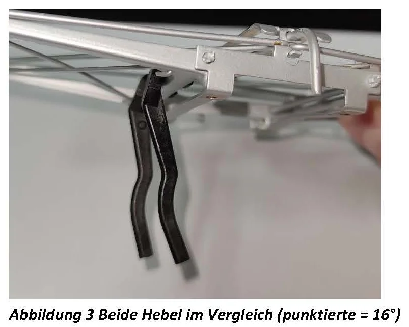

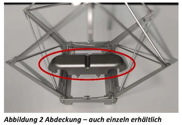

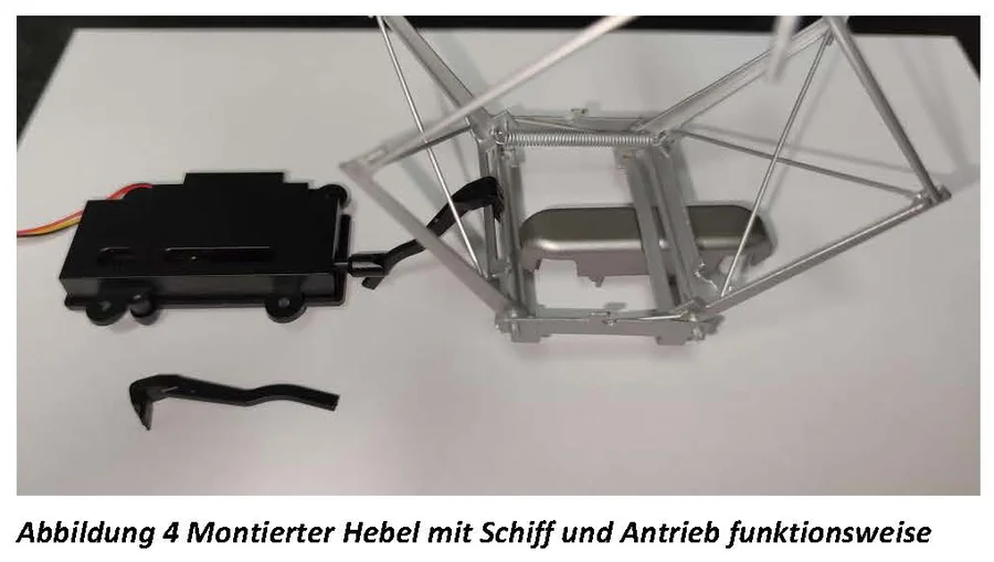

    Die Installation der elektrischen Pantosteuerung Spur G ist denkbar einfach. Schließen Sie sie an die Anschlüsse KUP1 und KUP2 der Motorsteuerung an. Die Steuerung kann digital direkt am Gleis ohne weiteren Decoder, analog über Kontakte oder über einen bereits vorhandenen Decoder erfolgen. Sie müssen nicht unbedingt zwei Pantosteuerungen an die Motorsteuerung anschließen. Es ist auch möglich, einen Entkuppler und einen Pantograf anzuschließen.

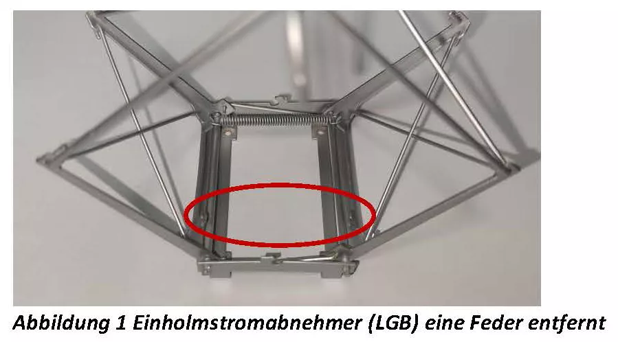

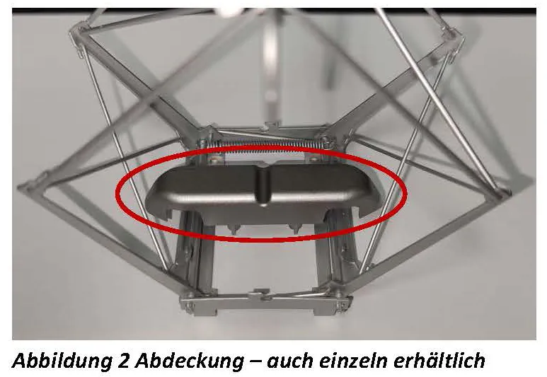

    Die meisten LGB Einholmstromabnehmer verfügen bereits über einen PIN, der ins Innere des Lokdachs ragt und den direkten Anschluss des Pantoantriebs ermöglicht. Bei Modellen von PIKO und LGB-Loks mit Scherenstromabnehmern ist dies jedoch nicht der Fall. In diesen Fällen liefern wir zwei Haken in 16° und 10°, die einfach in den Stromabnehmer geklemmt werden können.
    Beachten Sie, dass bei manchen Scherenstromabnehmern eine oder beide Federn entfernt werden müssen, wenn sie zu große Spannkraft erzeugen. Der Antrieb ist gefedert und kann keinen Schaden nehmen.
    Programmierung der CV-Werte
    Das Besondere an dieser Pantosteuerung ist die Möglichkeit, den Fahrweg der Pantografen individuell einzustellen. Die Einstellungen für den Fahrweg können in CV138+139 für KUP1 und CV148+149 für KUP2 vorgenommen werden. Die Geschwindigkeit lässt sich in CV136 für KUP1 und CV146 für KUP2 anpassen. Wenn die Motorsteuerung direkt am Digitalgleis angeschlossen ist, können zusätzliche Effekte wie Richtungsabhängigkeiten und vieles mehr eingestellt werden.
    Abhängig vom verwendeten Stromabnehmer und der Einbaulage müssen der Fahrweg und gegebenenfalls die Nachwipp-Funktion eingestellt werden. Die Nachwipp-Funktion kann über CV38 für KUP1 und CV39 für KUP2 aktiviert werden. In den CVs 40-44 können Sie für KUP1 und KUP2 getrennt die Nachwippgeschwindigkeit und den Nachwippweg eingeben. Es wird dreifach nachgewippt, wobei der Wert bei jedem Wippen halbiert wird. Stellen Sie den Fahrweg für den Stromabnehmer möglichst genau ein, um optimale Ergebnisse zu erzielen.
    Unsere Pantosteuerung verfügt über einen besonders starken Getriebeschrittmotor, der auch bei Überlauf und "Knattern" keinen Schaden nimmt. Das Design ermöglicht die Steuerung von Einholm- und Scherenstromabnehmern jeden Alters sowie von PIKO Stromabnehmern.

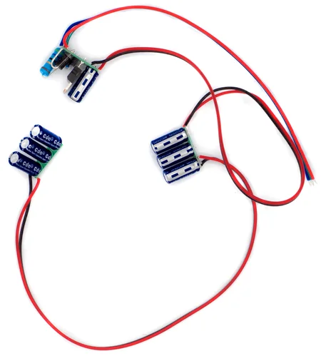

    Pufferspeicher
    Schließen Sie Speicherpuffer direkt an DEC+ und DEC- sowie die Steuerleitung an einen freien Ausgang (z. B. A1) an. Diesen Ausgang (hier A1) konfigurieren Sie auf „BC“ in der Sonderfunktion (hier CV123 = 20). Wir empfehlen unseren miniCAP (ML-Train 88201017).
