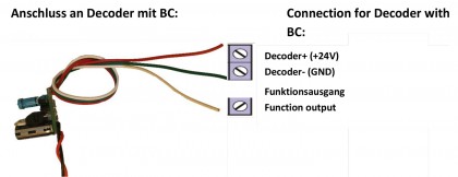

Anschluss

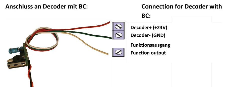

Der Puffer kann an alle gängigen Decoder angeschlossen werden. Besonders einfach ist der Anschluss an unsere Decoder der DRIVE-Serie als auch an unsere Funktionsdecoder. Sie können das weiße Kabel an einen beliebigen Ausgang anschließen und dort BC in der Sonderfunktion aktivieren. Bspw. Puffer an A1 ? CV123 = 20. Bei Fremddecodern, entnehmen Sie die Einstellung dem jeweiligem Handbuch des Herstellers.
Das rote Kabel kommt an DEC+. Das grüne oder schwarze Kabel kommt an DEC-.
Bei eingebautem Puffer, schalten Sie im Decoder CV29 Bit 2 = 0, damit der Decoder die Spannung des Puffers nicht als Analogstrom erkennt.

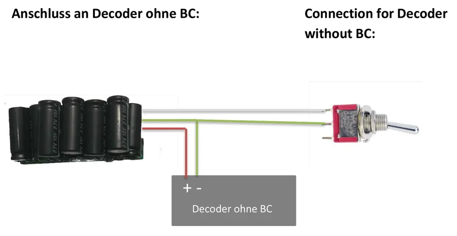

Bei Decodern ohne BC-Möglichkeiten kann ein Schalter zwischen weiß und schwarzem Kabel angeschlossen werden (Fremddecoder).

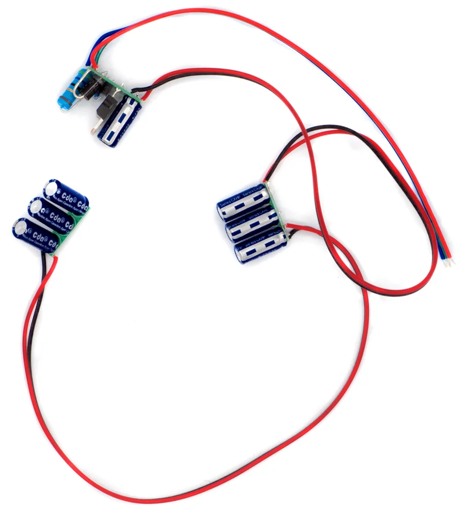

  • nanoCap microCap miniCap maXiCap
    88200123 88200124 88201017 88201016
    25x17x15 25x35x15 3x 7x24x30 27x60x35
    Ladestrom 0,1A Ladestrom 0,2A Ladestrom 0,3A Ladestrom 0,4A
    Laststrom 0,3A Laststrom 1A Laststrom 2A Laststrom 3A
    Ausgangsspannung 10V Ausgangsspannung 18V Ausgangsspannung 20V Ausgangsspannung 24V
    Pufferzeit ca. 4-6 sek. Pufferzeit ca. 6-10 sek. Pufferzeit 1.5 min. Pufferzeit ca. 3 min.
    kleine 1 mot. Loks und Feldbahnloks mit Licht 1-2 mot. Loks kurze Zeit mit Licht. 1-2 mot. Lok mit mittlerer Last Zubehör wie Verdampfer o.a. 2-4 mot. Lok mit viel Zubehör oder sehr hohem Eigenstromverbrauch oder großer Last
