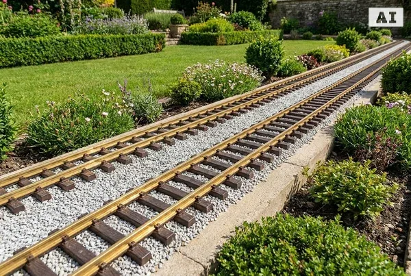

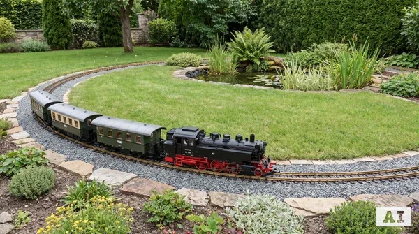

Der Aufbau einer Spur G Gartenbahn im Freigelände erfordert eine sorgfältige Vorbereitung. Im Gegensatz zur Innenanlage wirken im Garten extreme Umwelteinflüsse auf das Material ein. UV-Strahlung, Frost und Feuchtigkeit setzen minderwertigen Komponenten schnell zu. Eine professionelle Planung bildet das Fundament für einen störungsfreien Betrieb über viele Jahre. Wer hier an der falschen Stelle spart, riskiert spätere Gleisverwerfungen oder Kontaktprobleme.
Ein stabiler Gleisbau im Garten beginnt mit der Festlegung der Trassenführung. Berücksichtigen Sie dabei unbedingt das natürliche Gefälle Ihres Grundstücks. Große Steigungen belasten die Motoren Ihrer Triebfahrzeuge unnötig. Besonders bei schweren Modellen wie einer Dampflokomotive ist eine moderate Neigung entscheidend für die Zugkraft. Planen Sie weite Radien ein, um ein realistisches Fahrbild zu erzeugen und den Verschleiß an Radsätzen und Schienenprofilen zu minimieren.
Die Wahl der Trassenform hängt stark von der Bodenbeschaffenheit ab. Ein offener Graben, gefüllt mit Frostschutzschotter, bietet eine hervorragende Drainage. Dies verhindert, dass gefrierendes Wasser im Winter die Gleise anhebt. Die Schienen selbst sollten schwimmend im Schotterbett liegen. So kann das Metall bei Hitze ungehindert arbeiten. Fest verschraubte Gleise auf Betonfundamenten neigen im Sommer zu massiven Verbiegungen, wenn keine Dehnungsfugen vorhanden sind.
Der richtige Untergrund für Messing-Flexgleise
Das Messing-Flexgleis ist das bevorzugte Material für individuelle Streckenverläufe. Es ermöglicht elegante, geschwungene Kurven, die exakt an die Gartenlandschaft angepasst sind. Ein stabiler Untergrund ist für die Formstabilität dieser Gleise unerlässlich. Nutzen Sie eine verdichtete Schotterschicht als Basis. Feiner Edelsplitt eignet sich hervorragend als oberste Schicht, um die Schwellen sicher zu fixieren. Die Verwendung von Flexgleisen reduziert zudem die Anzahl der Schienenstöße deutlich.
Jeder Schienenstoß stellt eine potenzielle mechanische und elektrische Schwachstelle dar. Weniger Verbindungsstellen bedeuten eine höhere Betriebssicherheit. Wenn Sie alte Bestandsmodelle einsetzen, profitieren diese enorm von einer lückenlosen Stromführung. Messing bietet hier eine exzellente Leitfähigkeit. Über die Jahre bildet das Material eine schützende Patina, die den technischen Nutzen jedoch nicht beeinträchtigt. Reinigen Sie lediglich die Laufflächen regelmäßig.
Achten Sie beim Biegen der Profile auf gleichmäßige Radien. Spezielle Schienenbiegegeräte verhindern Knicke im Material. Ein harmonischer Gleisbau im Garten sorgt dafür, dass auch lange Züge sicher in der Spur bleiben. Besonders zweiachsige Waggons neigen bei unsauber verlegten Gleisübergängen zum Entgleisen. Nehmen Sie sich Zeit für die Justierung jeder einzelnen Schwellenverbindung.

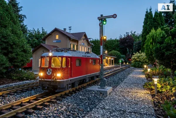

Eine stimmungsvolle Anlage lebt von Details in der Dämmerung. Die Installation einer Beleuchtung für Bahnhöfe oder Stellwerke erfordert jedoch ein eigenes Stromkonzept. Mischen Sie niemals die Fahrspannung der Gleise mit der Versorgung für die Gartenbeleuchtung. Ein separater Lichttrafo verhindert, dass die Digitalzentrale durch zu viele Verbraucher überlastet wird. LED-Technik ist hier die erste Wahl, da sie wenig Strom verbraucht und kaum Wärme entwickelt.
Für den automatisierten Betrieb sind Rückmelder unverzichtbar. Diese Module melden der Zentrale, welcher Gleisabschnitt aktuell belegt ist. Nur so lassen sich komplexe Zugfolgen oder Schattenbahnhöfe sicher steuern. Die Verkabelung der Rückmeldeabschnitte muss extrem sorgfältig ausgeführt werden. Jede Fehlermeldung durch Kriechströme bei Nässe führt zu Betriebsstörungen. Verwenden Sie für die Rückleitung abgeschirmte Kabel, um Einstreuungen durch die Fahrspannung zu minimieren.
Moderne Digital-Decoder ermöglichen es, Funktionen wie Sound oder Licht separat zu schalten. Dies gilt auch für Schweizer Klassiker, die durch eine professionelle Digitalisierung massiv an Realismus gewinnen. Die Rückmelder geben dabei das Signal für den punktgenauen Halt am Bahnsteig oder das Auslösen eines Bahnhofsansage-Sounds. Verlegen Sie die Datenleitungen für Rückmeldesysteme immer mit etwas Abstand zu den Lastleitungen der Stromeinspeisung.
Integrieren Sie die Verteilerboxen für die Elektronik in wetterfesten Gehäusen. Diese sollten leicht zugänglich, aber vor direkter Beregnung geschützt platziert werden. Unterirdische Verteiler sind wartungsintensiv und anfällig für Feuchtigkeit. Eine oberirdische Installation in Gebäudemodellen oder speziellen Schaltkästen hat sich in der Praxis bewährt. Prüfen Sie regelmäßig alle Schraubverbindungen, da Vibrationen und Witterung die Kontakte lockern können.
