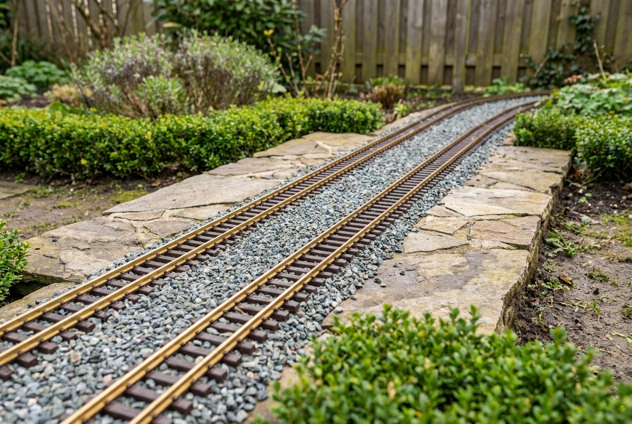

Schritt 1: Der Unterbau und das Fundament
Ein stabiler Unterbau ist das wichtigste Element jeder Gartenbahnanlage. Ohne ein solides Fundament verschieben sich die Gleise bei Frost oder starkem Regen, was zu Entgleisungen führt. Es gibt verschiedene Methoden, eine Trasse stabil zu verlegen:
  • Klassischer Schotterbau: Ein mindestens 20 cm tiefer Graben wird mit Frostschutz-Schotter verfüllt und verdichtet, um Staunässe zu vermeiden.
  • Betonfundament: Eine schmale Betonspur bietet maximale Stabilität und Schutz gegen Durchwurzelung, erfordert jedoch eine exakte Nivellierung.
  • Stelzenbauweise: Ideal für unebenes Gelände, um Steigungen für Lokomotiven moderat zu halten (maximal 3 % Steigung empfohlen).
  • Rasenkantensteine: Diese dienen als kosteneffiziente und schnell zu verlegende Basis, die eine klare Trennung zum Erdreich schafft.
