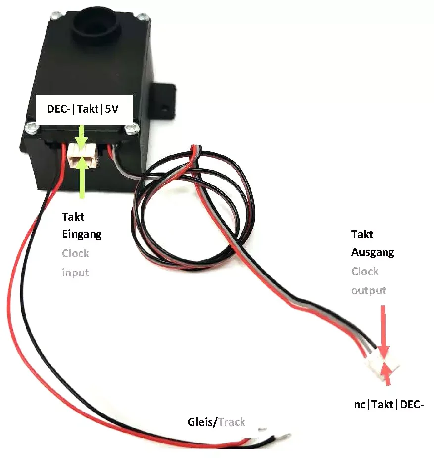

  • Anschlussbuchsen
    Nutzen Sie bei Verwendung von Takt-Eingang die +5 V NUR wenn ein Radsensor angeschlossen wird. Wird der Takt eines Decoders (z. B. DRIVE) eingespeist darf +5 V nicht verwendet werden, sondern nur DEC- und Takt.

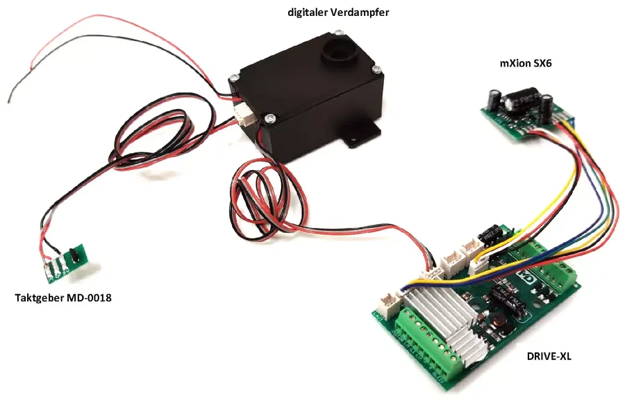

    In dem nachfolgenden Bild wird die Verkabelung für eine Dampflok mit Sound und Taktgeber dargestellt. Dieser schematische Aufbau ist für andere Decoder-Hersteller gleichermaßen zu übernehmen. Bei den DRIVE Decodern von ML-Train ist der Aufbau komplett steckbar. Durch den externen Taktgeber setzen Sie die CVs wie folgt:
    CV 115 = 0 (ext. Takt für DRIVE)
    CV 935 = 128 (ext. Takt für SX6)
    Der Verdampfer erkennt den Sensor selbstständig.

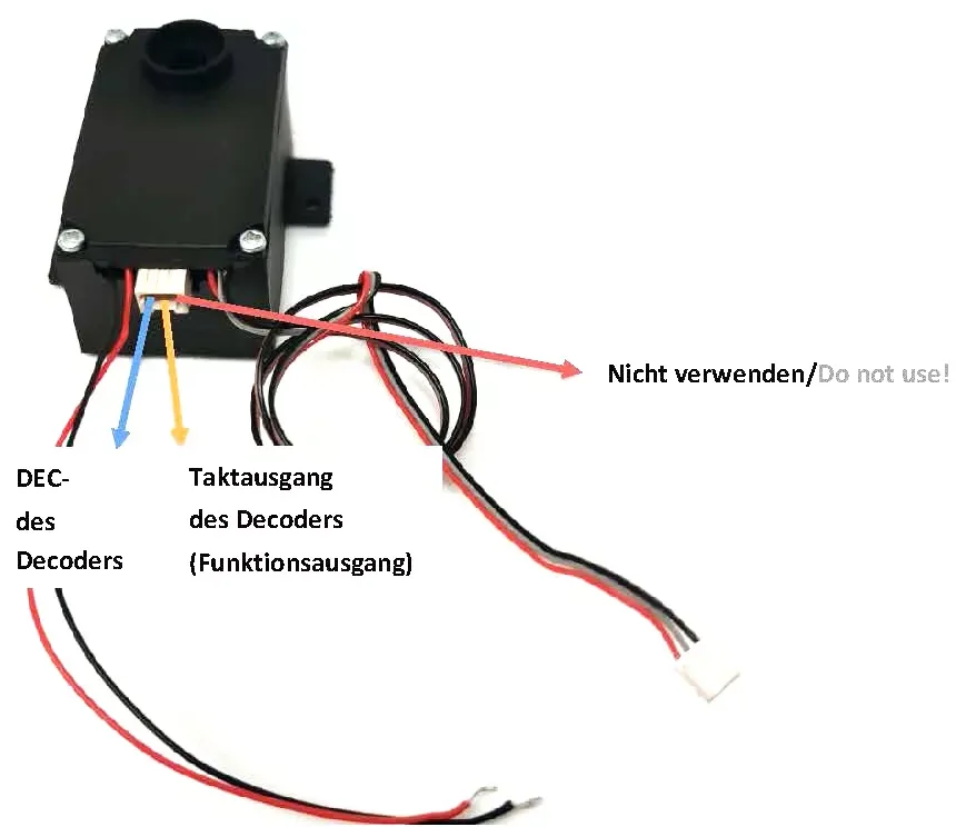

    Soll der Verdampfer mit Takt versorgt werden, jedoch ohne Sensor, muss dabei der Takteingang des Verdampfers genutzt werden. +5 V darf dabei NICHT benutzt werden! DEC- wird mit DEC- des Decoders verbunden. Der Takt wird an einen Funktionsausgang (z. B. A6) angeschlossen und in der Sonderfunktion CV 173 = 21 (Taktsimulation) eingestellt.

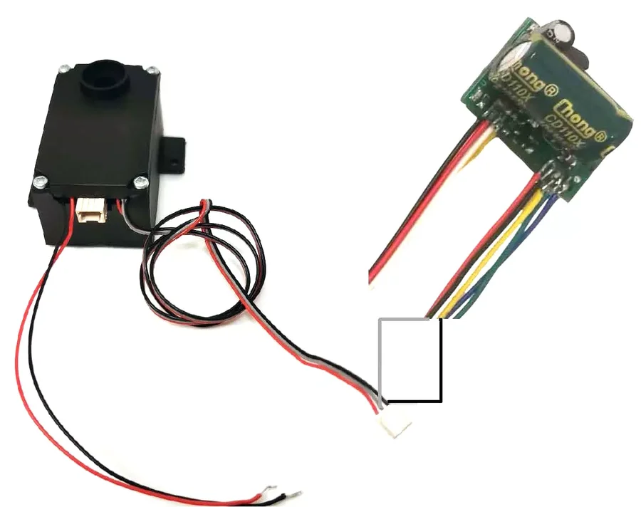

    Bei der Verwendung von Decodern mit reinem SUSI-Anschluss und ohne Zusatzbuchsen wie z. B. den DRIVE-XL 84004500, DRIVE-S 84004503, DRIVE-SR 84004505 oder DRIVE-L 84004502 muss die Synchronisierung zum Sound direkt über den Verdampfer hergestellt werden. Dies ist nur bei Dampflokgeräuschen, also bei getakteter Ansteuerung, nötig. Hierzu wird das Taktkabel vom Verdampfer mit dem Takteingang des SX6 verbunden. Schließen Sie daher wie folgt an:
    Grau Verdampfer = Schwarz SX6
    Schwarz Verdampfer = Gelb SX6
    CV 935 = 128 (SX6) setzen für „externen Takt“ beim SX6. Der Takt wird dann vom Verdampfer erzeugt.
