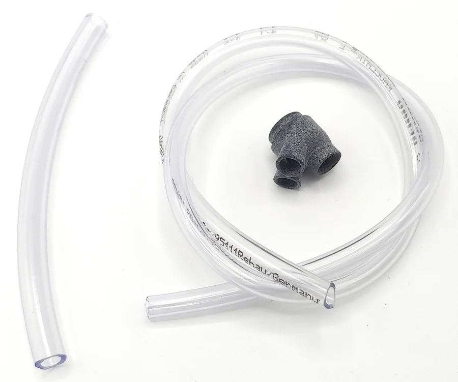

Das Set passt auf viele gepulste Verdampfer der Spur-G von unterschiedlichen Herstellern.
1x Zylinderdampf-Verteiler, 1x 10 cm Schlauch für den Schornstein, 1x 50 cm Schlauch für den Zylinderdampf
Das Zylinderdampf-Set wurde für die ML-Train gepulsten Verdampfer 84004700 und 84004701 der Spur-G hergestellt. Das Set passt aber auch auf gepulste Verdampfer anderer Spur-G Hersteller.
Der Zylinderdampf-Verteiler setzt Ihre Lok originalgetreu unter Volldampf. Neben dem Dampfdom-Ausgang hat der Verteiler zwei Zylinderdampf-Ausgänge für den originalen Wasserdampf Ihrer Lok.

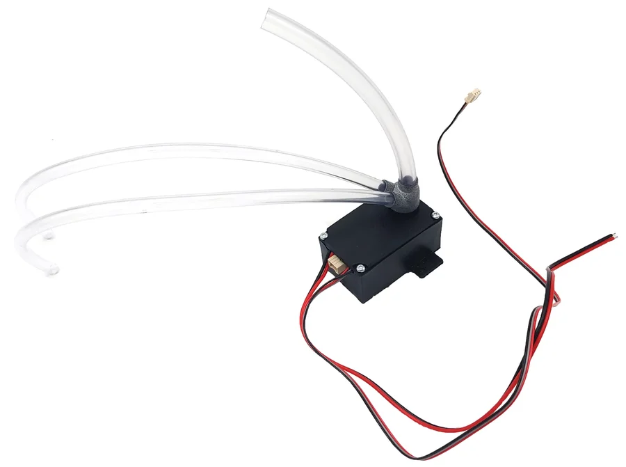

Einbau
Stecken Sie den Zylinderdampf-Verteiler auf den gepulsten Verdampfer 84004700 oder 84004701. Der 8 mm kurze Schlauch wird in den Dampfdom gesteckt. Der 50 cm lange Schlauch (Durchmesser: 6 mm) ist für die beiden Zylinderdampf-Ausgänge. Schneiden Sie die Schläuche auf die richtige Länge zu. Für einen sicheren Halt verkleben Sie den Verteiler auf den Verdampfer und die Schläuche mit Sekundenkleber (z.B. ML-Train 86102203).
