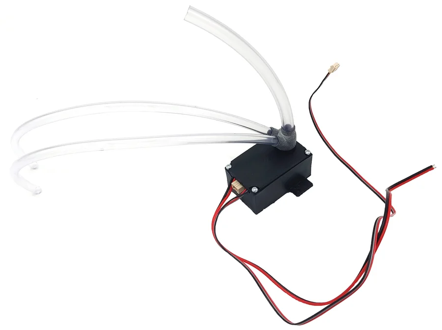

Der gepulste Verdampfer analog/digital kann mit dem Zylinderdampf Set aufgerüstet werden. Für einen originalgetreuen Dampf bei Ihrer Lok.
1x Gepulster digital und analog Verdampfer mit Decoder, 1x Zylinderdampf-Verteiler, 1x 10 cm Schlauch für den Schornstein, 1x 50 cm Schlauch für den Zylinderdampf

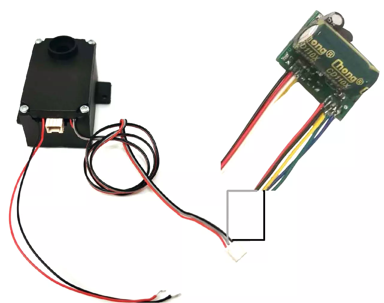

    Anschluss an Decoder mit Sensor
    Im Dieselbetrieb (CV 49 Bit 3 = “1”) muss der Verdampfer lediglich direkt ans Gleis angeschlossen werden. Es wird keine Verbindung bzw. kein Sensor zum Decoder benötigt.

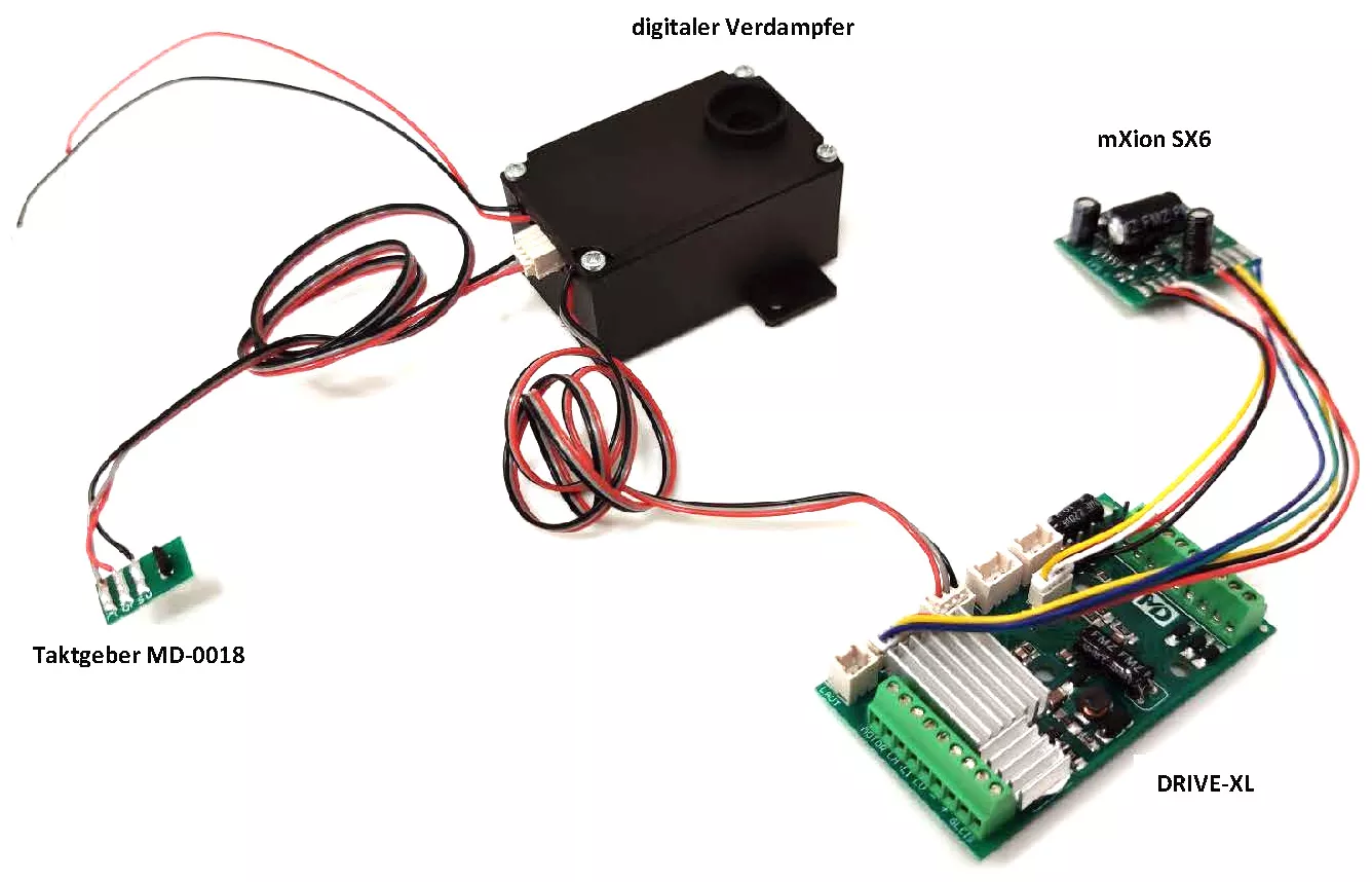

    In dem nachfolgenden Bild wird die Verkabelung für eine Dampflok mit Sound und Taktgeber dargestellt. Dieser schematische Aufbau ist für andere Decoder-Hersteller gleichermaßen zu übernehmen. Bei den DRIVE Decodern von ML-Train ist der Aufbau komplett steckbar. Durch den externen Taktgeber setzen Sie die CVs wie folgt:
    CV 115 = 0 (ext. Takt für DRIVE)
    CV 935 = 128 (ext. Takt für SX6)
    Der Verdampfer erkennt den Sensor selbstständig.

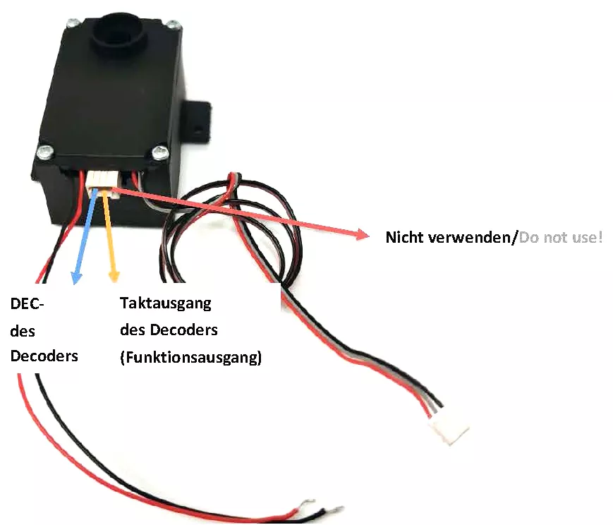

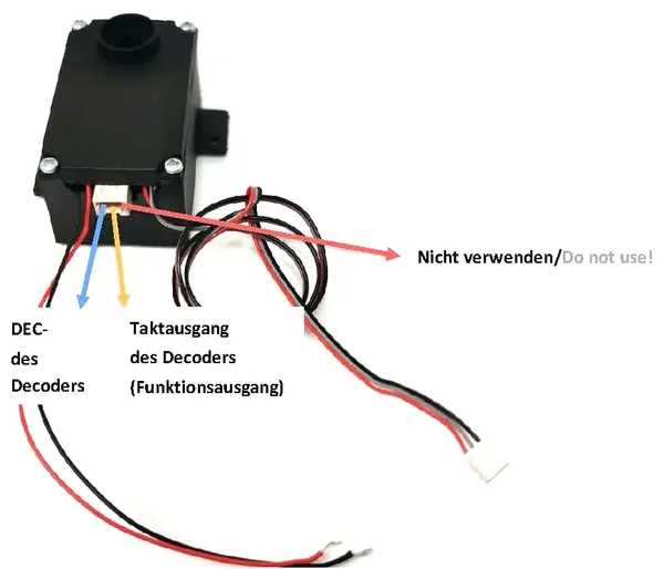

    Anschluss an Decoder ohne Sensor

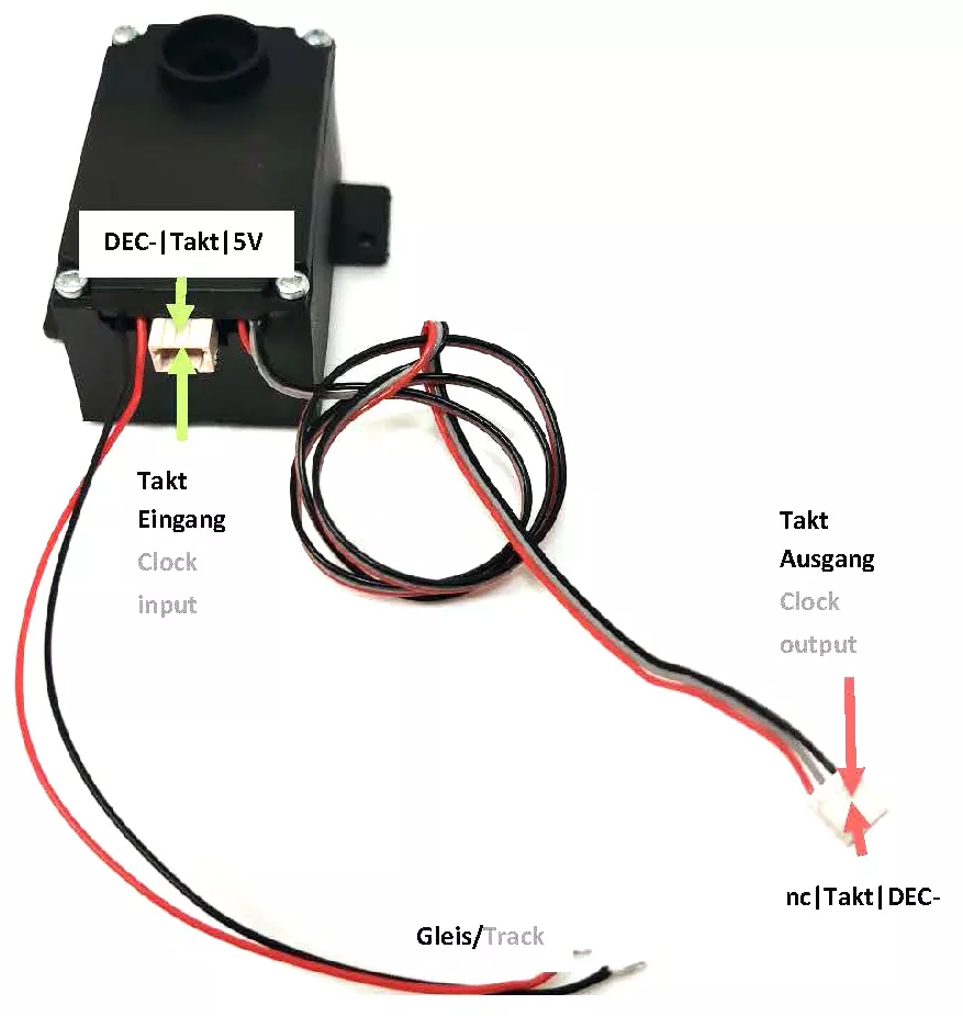

    Der digitale Verdampfer kann selbstständig den Takt erzeugen und diesen auch an den Lok- oder Sounddecoder weitergeben. Dies passiert über die CV 48. Dabei muss CV 49 auf internen Takt gestellt sein. Das austretende Mini-CT Kabel (3-polig) wird dabei mit dem Takteingang des zu synchronisierenden Decoders verbunden. Das rote Kabel ist ohne Belegung, grau ist der eigentliche Takt und schwarz DEC-, welches symmetrisch mit DEC- des Decoders verbunden werden muss. Bei vielen Decodern mit Mini-CT Buchse kann das Kabel jedoch einfach eingesteckt werden.
    Soll der Verdampfer mit Takt versorgt werden, jedoch ohne Sensor, muss dabei der Takteingang des Verdampfers genutzt werden. +5 V darf dabei NICHT benutzt werden! DEC- wird mit DEC- des Decoders verbunden. Der Takt wird an einen Funktionsausgang (z. B. A6) angeschlossen und in der Sonderfunktion CV 173 = 21 (Taktsimulation) eingestellt.

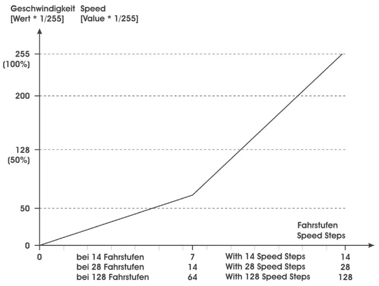

  • 66 (Fahrkuve CV 67 - 94)

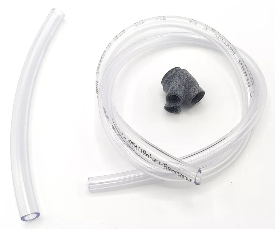

    Stecken Sie den Zylinderdampf-Verteiler auf den gepulsten Verdampfer 84004700 oder 84004701. Der 8 mm kurze Schlauch wird in den Dampfdom gesteckt. Der 50 cm lange Schlauch (Durchmesser: 6 mm) ist für die beiden Zylinderdampf-Ausgänge. Schneiden Sie die Schläuche auf die richtige Länge zu. Für einen sicheren Halt verkleben Sie den Verteiler auf den Verdampfer und die Schläuche mit Sekundenkleber (z.B. ML-Train 86102203).
    Die Schläuche entsprechen in ihrer Zusammensetzung der Verordnung (EU) Nr. 10/2011 und deren Ergänzungen.
