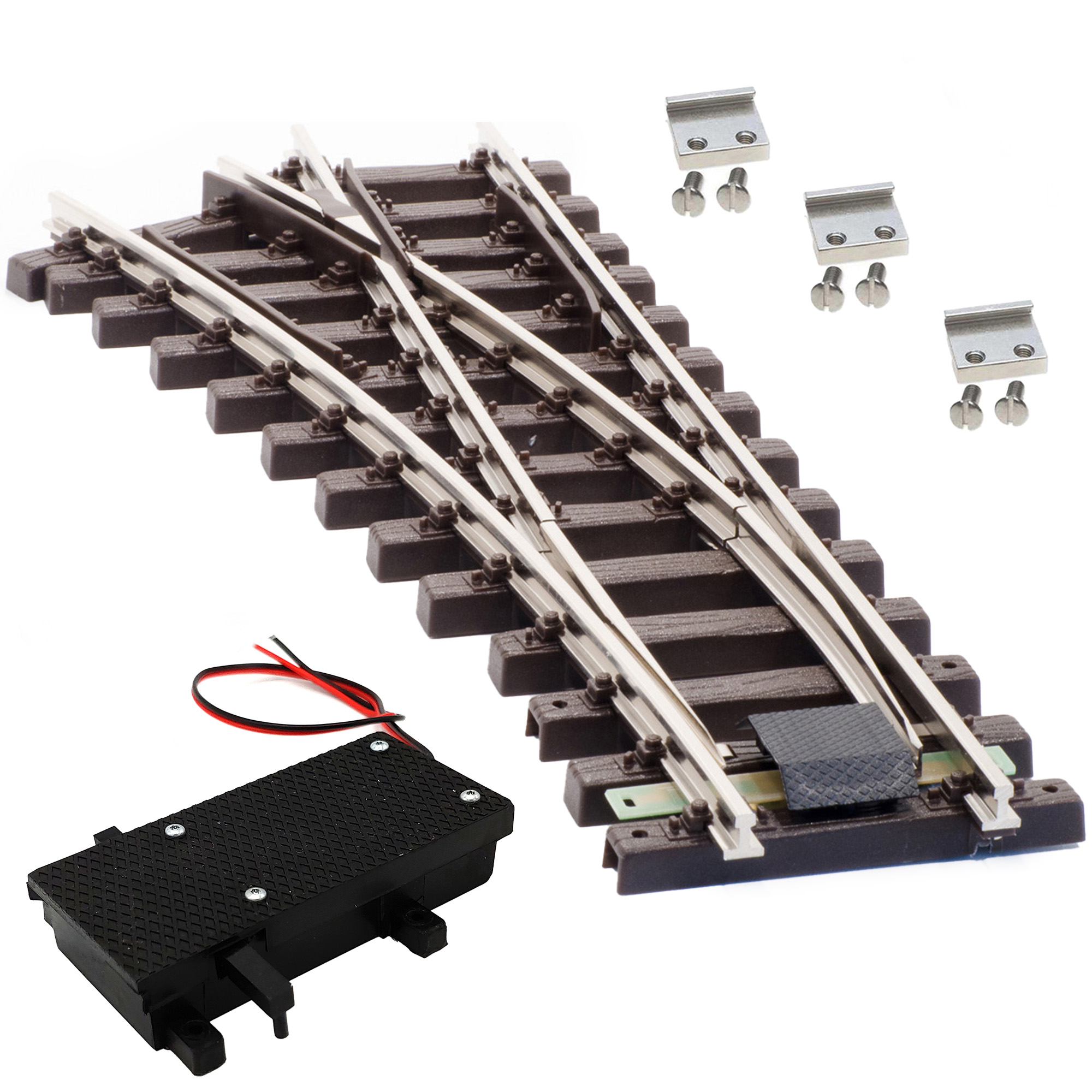

Set mit linker vernickelter Weiche (R 90 cm) inklusive 3 Schraubverbindern sowie wetterfestem Weichenantrieb ML-Train 84012010 mit kräftigem Metallgetriebemotor und integrierter Herzstückpolarisation. Ideal für langlebige Spur-G-Außenanlagen.
Weiche links Set Vernickelt R 90 cm mit analogen Weichenantrieb ML-Train 8930033
Dieses Set enthält eine vernickelte Weiche (links, R 90 cm) mit drei Schraubschienenverbinder der Länge 15 mm und einen analogen Weichenantrieb 84012010.

1x Weichenantrieb mit Motor und Herzstückrelais für Spur G ML-Train 84012010
Der wetterfeste Weichenantrieb ML-Train 84012010 ist mit einem kräftigen Metallgetriebemotor ausgestattet und eignet sich für alle gängigen Spur-G-Weichen (z. B. ML-Train, Märklin (LGB), Piko). Die widerstandsfähige Bauweise ist ideal für den Außeneinsatz konzipiert.
Analogbetrieb
Im Analogbetrieb erfolgt die Schaltung über ein Stellpult mit Wippschalter, z. B. LGB 51755. Der Anschluss erfolgt über die weißen und gelben Klemmen, als Versorgungsspannung wird Wechselstrom (AC) benötigt.
Digitalbetrieb
Der Antrieb kann mit allen Spur-G-Weichendecodern kombiniert werden, z. B. 84002024, 84004100, 84002022, 84002023 oder 84002033.
Ein bistabiles Relais ist im Gehäuse integriert. Es polarisiert das Herzstück zuverlässig – auch im Analogbetrieb bleibt die Stellung nach einem Impuls gespeichert.
Funktionen im Überblick
  • Metallgetriebemotor mit hoher Kraft
  • Herzstückpolarisation über Relais integriert
  • Kompatibel mit allen gängigen Spur-G-Weichen
  • Stellgeschwindigkeit (Decoder-abhängig) einstellbar
  • Witterungsbeständiges Kunststoffgehäuse mit Burggrabenprinzip
