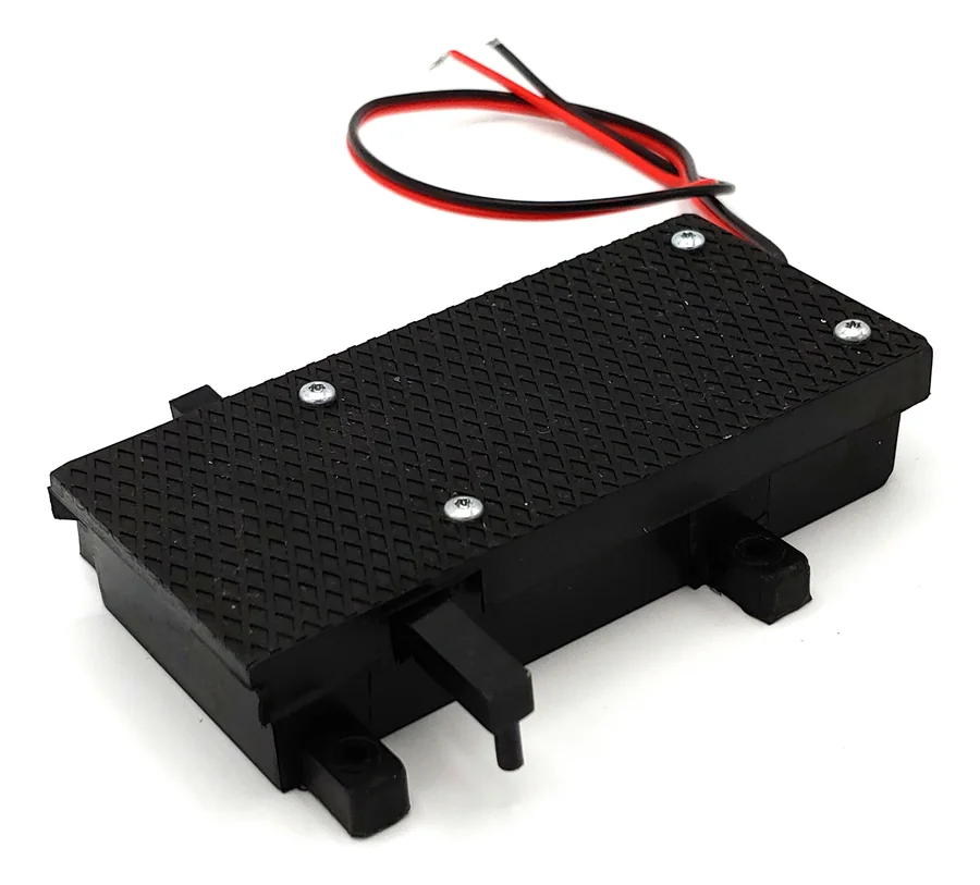

1x Weichenantrieb mit Motor und Herzstückrelais, 2x Schraube
Der wetterfeste Weichenantrieb mit einem Metallgetriebemotor passt an alle gängigen Spur-G Weichen (zum Beispiel von den Firmen ML-Train, Märklin (LGB), Piko usw.). Geschaltet werden die Weichen mit einem hochwertigen, extrem starken Metallgetriebemotor.
Analogbetrieb
Im Analogbetrieb schalten Sie die Weiche über ein Stellpult mit Wippschalter. Hier eignet sich das Stellpult von der Firma Märklin LGB 51755 (alte Bezeichnung LGB 51750, LGB 50750 oder LGB 5075). Der Antrieb wird an die Klemmen weiß und gelb geschraubt. Das Stellpult benötigt eine Wechselspannung (AC) als Versorgungsspannung.
Digitalbetrieb
Der Antrieb kann mit jedem Spur G Weichendecoder digitalisiert werden. Wir empfehlen unseren 1-Kanal Weichendecoder ML-Train 84002024 und 84004100. Oder auch unsere Mehrfachdecoder (2er, 4er oder 8er) ML-Train 84002022, 84002023 oder 84002033. Mit den ML-Train Weichendecodern können Sie auch die Geschwindigkeit der Weichenschaltung genau einstellen.
Herzstückpolarisation
Ein weiteres Highlight ist die eingebaute Herzstückpolarisation. Damit können Herzstücke direkt angeschlossen werden. Das passende Relais ist bereits im Antrieb integriert, es muss nur noch an die Weiche gelötet werden. Das bistabile Relais im Antrieb schaltet bei einem Stromimpuls in der jeweils anderen Weichenstellung und behält diese bis zum nächsten Impuls bei. So können auch im analogen Betrieb Weichenherzstücke polarisiert werden.
Anschluss
Funktionen im Überblick
  • Metallgetriebemotor
  • Herzstückpolarisation, Relais eingebaut
  • vorbildliches Schalten von Weichen aller Spur-G Hersteller
  • kräftiges andrücken, kein Aufschneiden der Weiche möglich
  • Stellgeschwindigkeit einstellbar (Decoder abhängig)
  • Spritzgussgehäuse mit Burggrabenprinzip, wetterfest, wasserfest, mit schlagfesten Kunststoff
