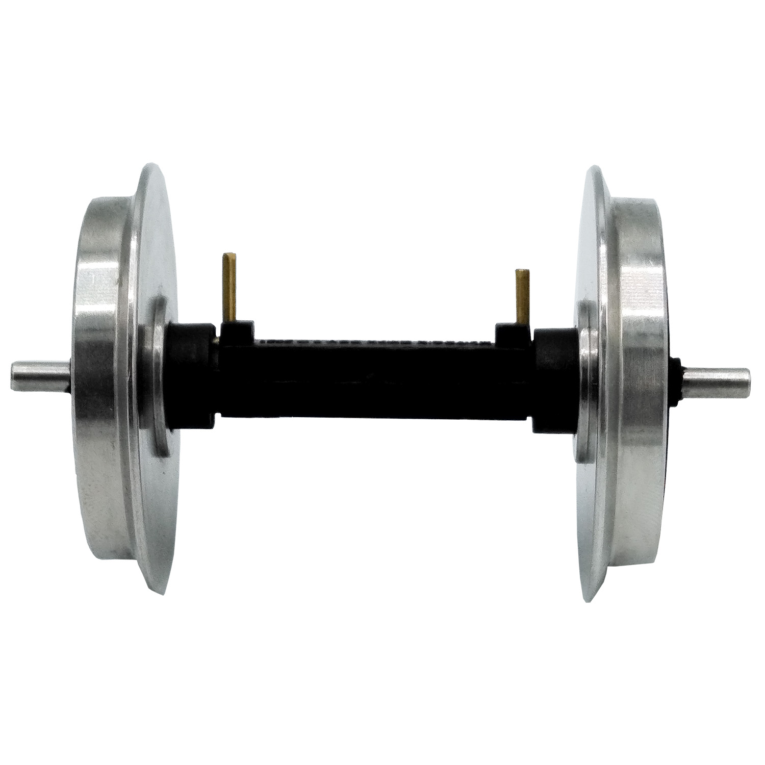

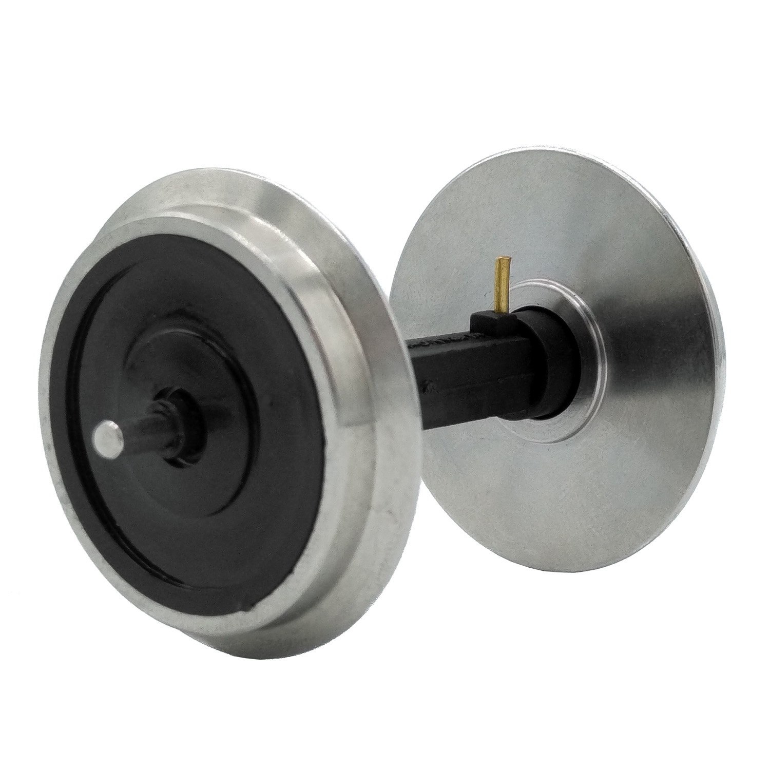

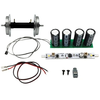

Präzise Kugellagertechnik
Die Lager minimieren Reibung und ermöglichen eine gleichmäßige, ruhige Bewegung der Wagen, auch bei hoher Last und langen Zugverbänden.
Edelstahl-Radkranz
Gefräster Edelstahl sorgt für hohe Maßhaltigkeit, geringeren Verschleiß und eine dauerhaft glatte, rostfreie Lauffläche.
Integrierter Stromabnehmer
Der eingebaute Abnehmer liefert stabile Spannung für Wagen- oder Innenbeleuchtung ohne zusätzliche Verdrahtung.
Kompatible Maße
Entspricht den Abmessungen der Piko 36165-Radsätze – kompatibel, aber mit verbessertem Material und höherer Präzision gefertigt.
Langlebige Ausführung
Die Kombination aus Edelstahl und wartungsarmen Kugellagern garantiert dauerhafte Zuverlässigkeit im täglichen Anlagenbetrieb.

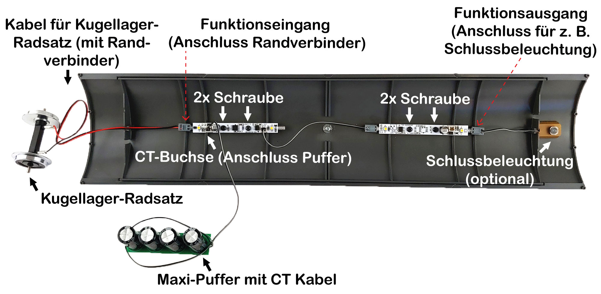

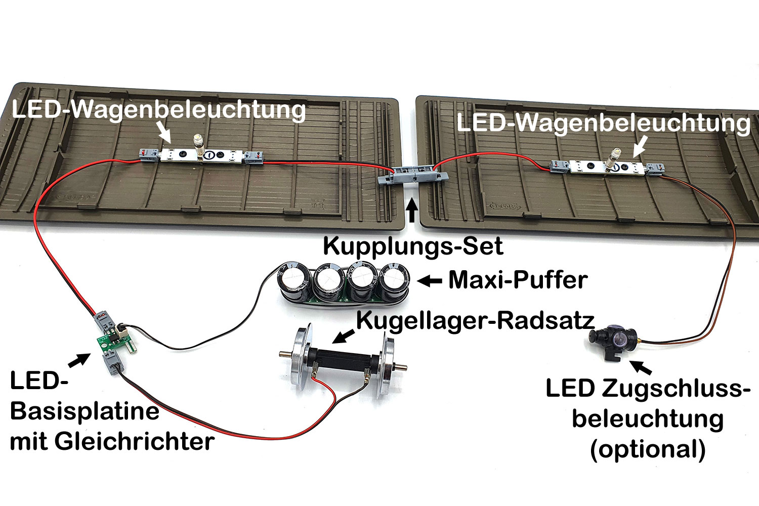

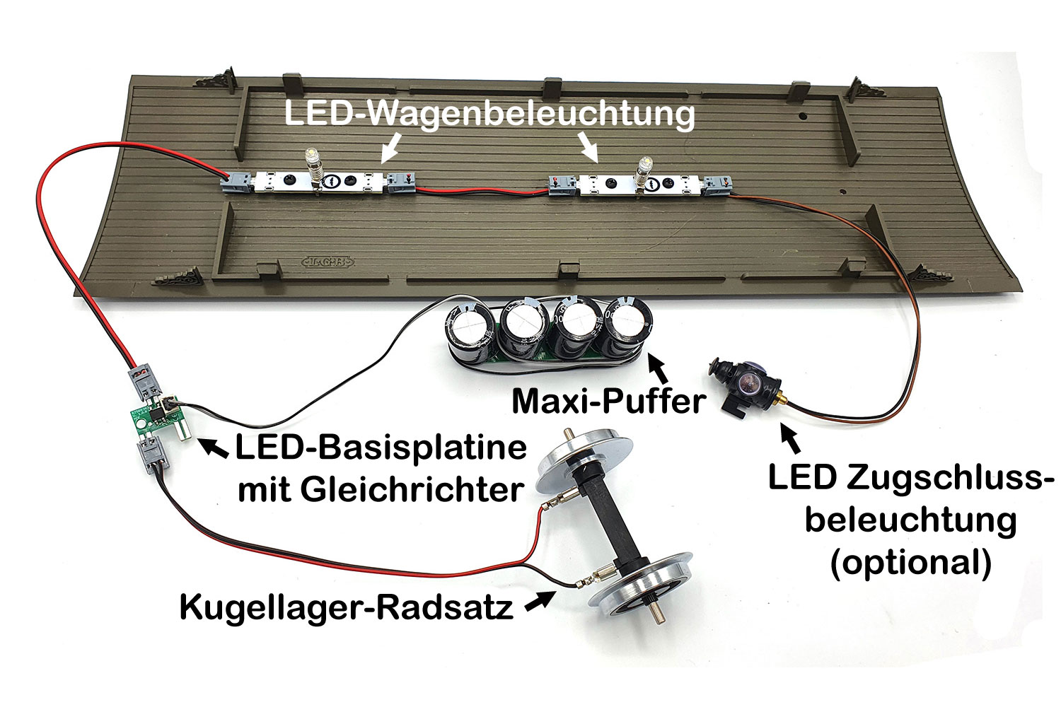

Der kugelgelagerte Radsatz von ML-Train wurde für höchste Laufruhe und Energieeffizienz entwickelt. Präzise gefertigte Kugellager minimieren die Reibung, während der Radkranz aus massivem Edelstahl für eine lange Lebensdauer und gleichbleibende Rundlaufeigenschaften sorgt.
Die integrierte Stromabnahme ermöglicht eine einfache Stromversorgung für Wagenbeleuchtungen oder andere elektrische Verbraucher. Für den Anschluss können passende Steckschuhe unter ML-Train 85201009 oder Anschlusskabel unter 85101009 verwendet werden.
Die Maße entsprechen den Piko 36165-Radsätzen, jedoch besteht der Radkranz bei ML-Train aus hochwertig gefrästem Edelstahl – nicht aus hartverchromtem Messing. Er ist in verschiedenen Ausführungen erhältlich: einzeln oder im 2er-Pack, passend für Spur-G-Wagen.

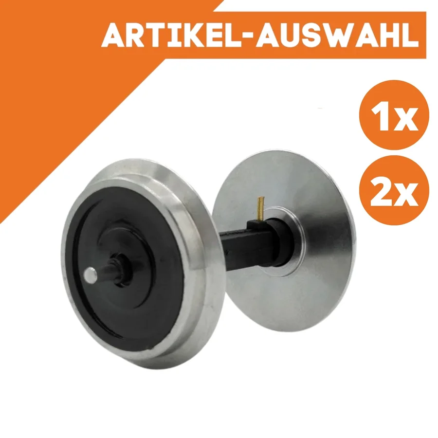

  • Material: Kunststoff/Edelstahl
  • Laufflächen-Durchmesser: 35 mm
  • Raddurchmesser: 37 mm
  • Spurkranzhöhe: 3 mm
  • Achslänge: 70,3 mm
  • Achsdurchmesser: 7 mm
  • Achsstummellänge: 6 mm
  • Achsstummeldurchmesser: 3 mm
  • Stromaufnahmestifte jeweils: Ø 1,1 mm, Länge: 4,7 mm
  • Gewicht: 84 Gramm

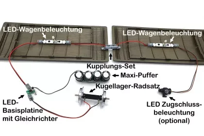

  • Hier finden Sie ein paar Beispiele wie Sie mit dem Radsatz Personenwagen beleuchten können:
    Digitales Beleuchtungs-Set kurze Wagen Spur-G
    ML-Train 83801606
    Digitales Beleuchtungs-Set lange Wagen Spur-G
    ML-Train 83801505
  • LED Beleuchtungs-Set für kurze und lange Wagen ML-Train 83801001
  • LED-Basisplatine mit Gleichrichter und Pufferanschluss ML-Train 83801002
  • Kupplungs-Set für die Spur-G Wagenbeleuchtung ML-Train 83801003
  • 2 Stück LED-Wagenbeleuchtung warmweiß 7-24 V ML-Train 83801004
  • LED Zugschlussbeleuchtung warmweiß 7-24 V ML-Train 83801006
  • LED Bühnenbeleuchtung 5-24 V für Spur-G Personenwagen ML-Train 83801007
  • Maxi Puffer (27200 µF) für Lichtleisten ML-Train 88201015
  • Piko-Radsatz 35 mm kugelgelagert stromführend Edelstahl ML-Train 88361651
  • 4 Stück Flachstecker-Verbinder 2-polig ML-Train 85201019
  • 4 Stück Randverbinder-Stecker 2-polig ML-Train 85201021
  • Flachstecker 2 polig 2 Stück ML-Train 85201003
  • Kabel für Kugellagerradsatz mit Randverbinder-Stecker ML-Train 85101062
  • Verbindungskabel für Lichtleisten ML-Train 85101063
  • Beleuchtungs-Set mit Radsatz kurze Wagen analog Spur-G
    ML-Train 83801808
    Beleuchtungs-Set mit Radsatz lange Wagen analog Spur-G
    ML-Train 83801707
    ML-Train 83801505
