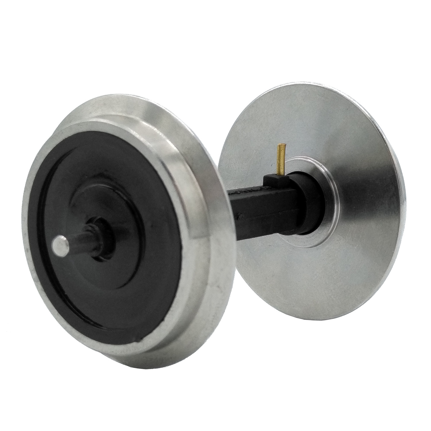

Das Rad von ML-Train wurde mit Kugellagern und einem massiven Edelstahl-Radkranz ausgestattet, um die Reibung zu reduzieren und eine hervorragende Laufeigenschaft für Ihre Wagen zu gewährleisten.
Der kugelgelagerte Radsatz verfügt zusätzlich über einen integrierten Stromabnehmer, der eine einfache Beleuchtung Ihrer Wagen ermöglicht. Für die passende Verbindung finden Sie Steckschuhe unter ML-Train 85201009 oder noch bequemer die Radsatzanschluss-Kabel unter ML-Train 85101009.

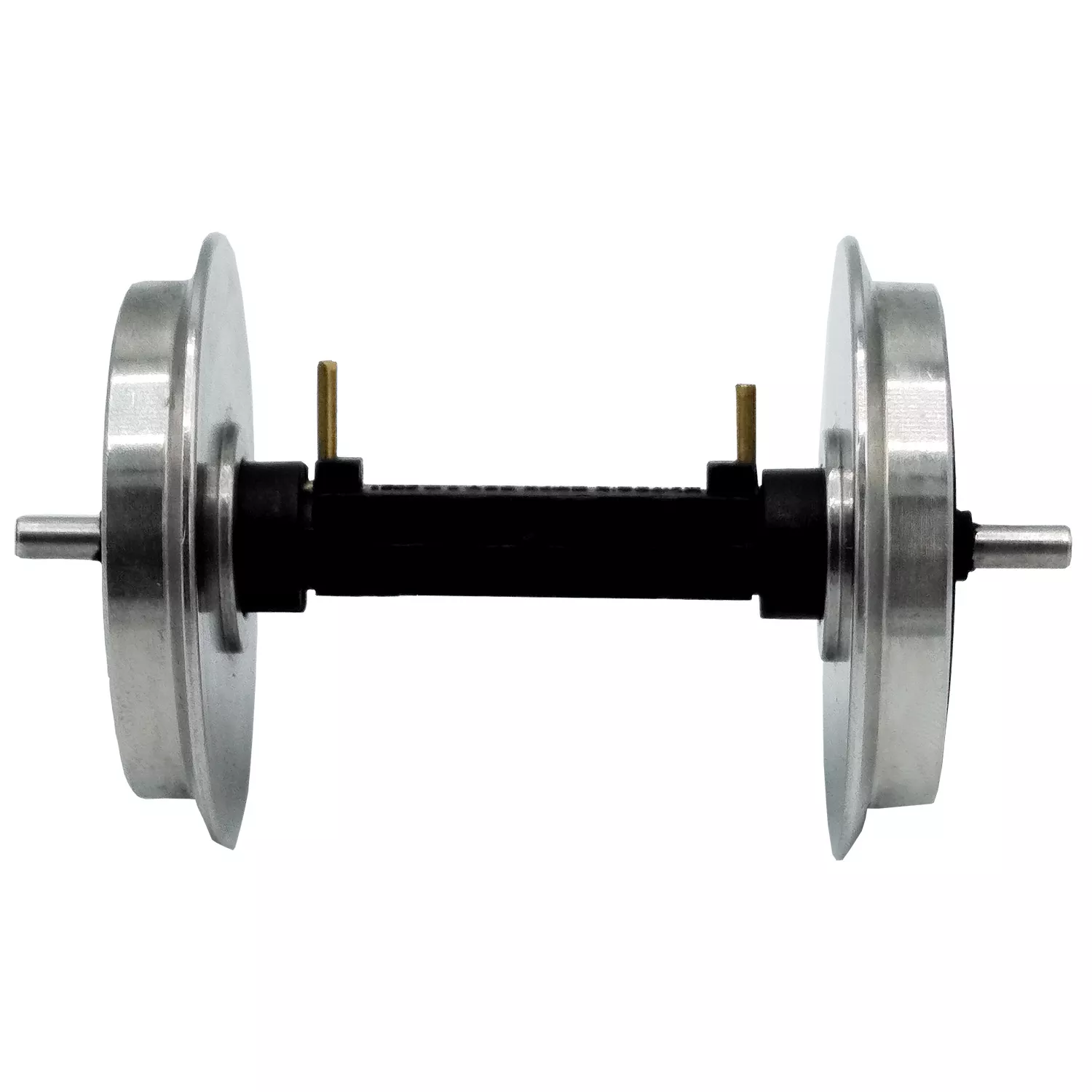

Die Maße des Radsatzes entsprechen denen der kugelgelagerten Radsatzpaare von Piko 36165. Allerdings ist der Radkranz aus gefrästem Edelstahl, nicht aus hartverchromtem Messing.
  • Material: Kunststoff/Edelstahl
  • Laufflächen-Durchmesser: 35 mm
  • Raddurchmesser: 37 mm
  • Spurkranzhöhe: 3 mm
  • Achslänge: 70,3 mm
  • Achsdurchmesser: 7 mm
  • Achsstummellänge: 6 mm
  • Achsstummeldurchmesser: 3 mm
  • Stromaufnahmestifte jeweils: Ø 1,1 mm, Länge: 4,7 mm
  • Gewicht: 84 Gramm
