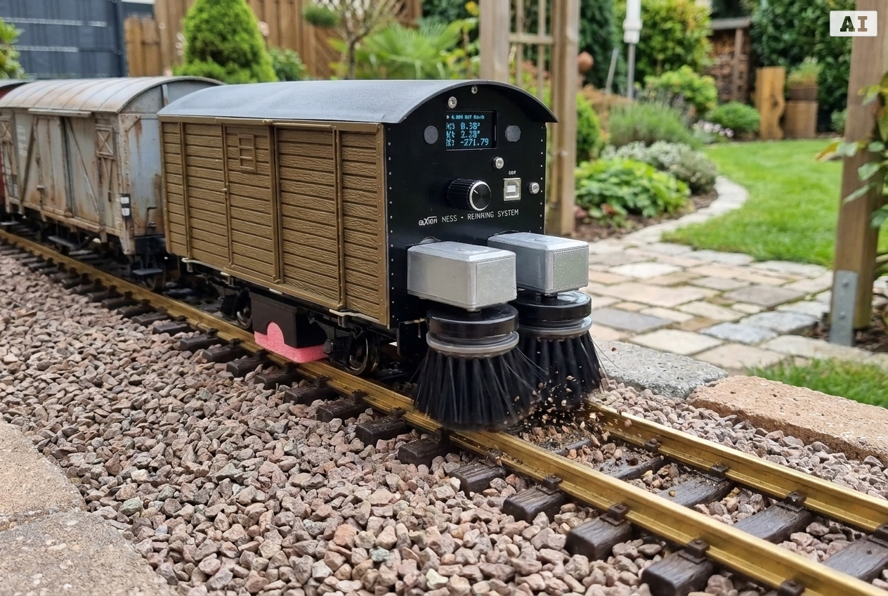

Funktionsweise und Einsatz der Schienenreinigungslok
Eine spezialisierte Reinigungslok für die Spur G arbeitet in der Regel mit rotierenden Reinigungsscheiben oder oszillierenden Schleifschuhen. Diese Komponenten sind so konstruiert, dass sie einen definierten Anpressdruck auf die Schienenoberseite ausüben. Im Gegensatz zur manuellen Reinigung mit einem Schleifklotz gewährleistet die Lokomotive einen konstanten Druck über die gesamte Streckenlänge.
Beim Einsatz ist darauf zu achten, dass die Lok mit einer angemessenen Geschwindigkeit betrieben wird. Zu schnelles Fahren verhindert eine gründliche Aufnahme von festsitzenden Rückständen, während zu langsames Fahren bei extremen Verschmutzungen zu lokaler Hitzeentwicklung führen kann. In der Praxis hat sich eine mittlere Fahrstufe bewährt, wobei die Lok die Strecke idealerweise zwei- bis dreimal komplett abfährt.

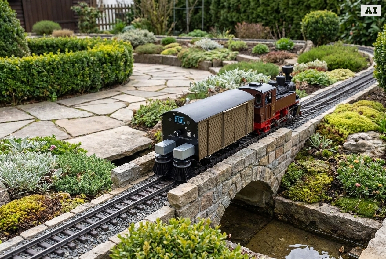

Anwendung und Wartung von Reinigungsfahrzeugen
Die Pflege einer Gartenbahn erfordert Präzision und das richtige Equipment. Eine Schienenreinigungslok LGB ist für viele Anlagenbesitzer das Herzstück der Instandhaltung. Sie befreit die Profile effizient von Ablagerungen und Umwelteinflüssen. Dennoch entscheidet die korrekte Handhabung über den langfristigen Erfolg der Gleispflege.
Besonders im Außenbereich setzen sich Staub, Pollen und Oxidationsschichten fest. Ein Schienenreinigungswagen Spur G unterstützt hierbei die Lokomotive durch zusätzliche Polierarbeit. Die mechanische Belastung muss dabei exakt dosiert werden. Eine falsche Anwendung führt schnell zu unnötigem Abrieb an den wertvollen Messingprofilen.
Regelmäßige Wartungsfahrten sichern den störungsfreien Betrieb der Digitalkomponenten. Schmutzige Schienen unterbrechen den Stromfluss und stören die Datenübertragung zum Decoder. Wer hier systematisch vorgeht, spart sich mühsame Fehlersuchen in der Elektronik. Die Kombination aus Antriebskraft und Reinigungswirkung ist der Schlüssel zur perfekten Anlage.
Die richtige Geschwindigkeit beim Reinigungslauf
Maximale Reinigungsleistung erzielen Sie nicht durch Tempo, sondern durch Kontinuität. Eine zu hohe Fahrgeschwindigkeit lässt die Reinigungsteller über Unebenheiten springen. Dies mindert den Kontakt zum Schienenkopf erheblich. Zudem steigt bei hoher Drehzahl der Verschleiß der Schleifmittel rapide an.
Wählen Sie eine moderate Fahrstufe für Ihre Schienenreinigungslok. Die Motoren der Reinigungseinheit benötigen eine konstante Spannung für optimale Rotation. Zu langsames Fahren kann hingegen zu Hitzestau an den Schleifpunkten führen. Dies ist besonders bei Kunststoff-Schwellenbetten kritisch zu betrachten.
Beachten Sie die Lastverteilung innerhalb Ihres Zugverbandes. Ein Schienenreinigungswagen Spur G sollte stets so platziert sein, dass er die Traktion nicht negativ beeinflusst. Schwere Lokomotiven besitzen genug Eigengewicht, um auch zusätzliche Reinigungswaggons sicher über Steigungen zu ziehen. Die Geschwindigkeit sollte dabei im unteren Drittel des Reglerbereichs bleiben.
Nutzen Sie für die Überwachung der Reinigungsfahrt technische Hilfsmittel. Ein gleichmäßiges Motorengeräusch deutet auf eine korrekte Justierung hin. Ruckartige Bewegungen signalisieren oft Hindernisse oder extrem verkrustete Stellen. Hier hilft meist ein zweiter Durchgang mit reduzierter Geschwindigkeit statt erhöhter Kraft.
Bei der Pflege komplexer Weichenstraßen ist besondere Vorsicht geboten. Hier sind diese Gleisreinigung Tipps essenziell: Reduzieren Sie das Tempo vor Herzstücken. Die rotierenden Elemente könnten sich sonst verhaken. Eine kontrollierte Fahrt schont die Mechanik der Lok und die filigranen Bauteile der Schienenwege.
Montage und Justierung von Mess- und Polierwagen
Die Integration von Messtechnik in Reinigungsfahrzeuge bietet einen enormen Mehrwert. Sie überwachen während der Fahrt die Gleisspannung und die Neigung der Strecke. Die Montage erfordert jedoch handwerkliche Genauigkeit. Achten Sie strikt auf den korrekten Sitz der internen Platinen und Motorgehäuse.
Häufig stoßen Bauteile aufgrund geringer Toleranzen aneinander. Die Anzeigeplatine muss plan auf der vorgesehenen Halterung aufliegen. Ein Schiefstand beeinflusst nicht nur die Messwerte, sondern kann auch Gehäuseverspannungen verursachen. Prüfen Sie vor dem Verschließen des Wagens alle Kabelwege auf Freigängigkeit.
Für den Austausch defekter Komponenten finden Sie passende Lok- und Wagenteile in unserem Fachsortiment. Eine präzise Ausrichtung der Motoren garantiert einen vibrationsarmen Lauf. Dies schützt die empfindliche Elektronik vor Langzeitschäden durch Erschütterungen. Fest angezogene Schraubverbindungen sind im Außenbetrieb aufgrund der Temperaturschwankungen unerlässlich.
Achten Sie bei der Justierung darauf, dass die Schleifkontakte gleichmäßigen Druck ausüben. Ein einseitiger Druck führt zu ungleichmäßigem Abrieb und verschlechtert das Messergebnis. Falls Sie ältere Modelle zur Traktion nutzen, stellen Sie die Kupplungshöhe exakt ein. Nur so läuft der Messwagen absolut waagerecht.
Die Reinigung der Radkontakte am Messwagen selbst wird oft vernachlässigt. Ohne saubere Stromabnahme liefert die Anzeigeplatine schwankende oder falsche Werte. Verwenden Sie zur Reinigung der Räder keine scharfen Lösungsmittel. Ein trockenes Tuch oder ein spezieller Reinigungsfilz schont die Oberflächenbeschichtung der Radsätze.
Nach der Montage empfiehlt sich eine Testfahrt auf einem ebenen Gleisstück. Kontrollieren Sie die Anzeige auf Plausibilität. Zeigt das Display konstante Werte, ist die Justierung erfolgreich abgeschlossen. Mit dieser Hardware sind Sie bestens gerüstet, um Ihre Anlage professionell zu warten und technisch zu überwachen.
