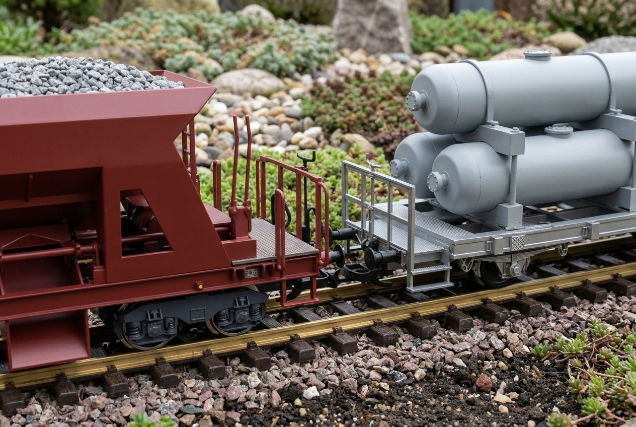

Montage der Details und Fixierstangen
Die Konstruktion eines Silowagens in Spur G erfordert höchste Präzision bei der Endmontage. Besonders die filigranen Anbauteile entscheiden über die Vorbildtreue und die technische Zuverlässigkeit im Fahrbetrieb. Eine sorgfältige Planung der Arbeitsschritte verhindert spätere Nachbesserungen an der bereits lackierten Karosserie. Wir konzentrieren uns in diesem Abschnitt auf die mechanische Befestigung der Funktionselemente.
Ein Silowagen zeichnet sich durch seine markante Silhouette aus, die maßgeblich durch äußere Leitungen und Geländer geprägt wird. Diese Elemente dienen nicht nur der Optik, sondern stabilisieren bei korrekter Montage oft auch die Struktur des Aufbaus. Verwenden Sie für diese Arbeiten spezialisierte Werkzeuge wie feine Pinzetten und kleine Seitenschneider. Achten Sie darauf, dass alle Bohrungen für die Aufnahme der Kleinteile gratfrei sind.
Bevor Sie mit der Verklebung beginnen, sollten Sie alle Komponenten trocken anpassen. Dies gilt insbesondere für die Lok- und Wagenteile, die oft passgenau in die vorgesehenen Aussparungen gleiten müssen. Ein zu hoher Kraftaufwand deutet meist auf Rückstände aus dem Spritzgussverfahren hin. Entfernen Sie diese vorsichtig mit einem Skalpell, um die Passform zu optimieren.
Fehlervermeidung bei der Halterungsmontage
Die Montage der Halterungen für die Fixierstangen stellt viele Modellbahner vor eine Herausforderung. Diese Bauteile sind oft richtungsgebunden ausgeführt. Man unterscheidet hier strikt zwischen Halterungen links rechts, die jeweils spiegelbildlich am Kessel oder Rahmen angebracht werden. Eine Verwechslung führt zu einer asymmetrischen Optik und kann die Spannung auf die Fixierstangen unzulässig erhöhen.
Prüfen Sie vor dem ersten Klebepunkt die exakte Positionierung anhand der Montageanleitung. Markieren Sie sich die Einbauplätze gegebenenfalls mit einem feinen Bleistift auf dem Untergrund. Symmetriefehler fallen besonders bei langen Silowagen sofort ins Auge, wenn die horizontale Ausrichtung der Stangen nicht exakt parallel zur Schienenoberkante verläuft. Eine Wasserwaage für den Modellbau leistet hier wertvolle Dienste.
Bei der Arbeit an komplexen Fahrwerken, etwa bei Modellen wie der RhB E-Lok Krokodil 20400, zeigt sich, wie wichtig die exakte Flucht von Anbauteilen ist. Übertragen Sie diese Sorgfalt auf Ihren Silowagen-Bausatz. Fixierstangen sollten ohne mechanische Spannung in den Halterungen liegen. Stehen die Stangen unter Zug, können die Halterungen bei Temperaturschwankungen im Außeneinsatz ausbrechen oder sich verformen.
Nutzen Sie für die Ausrichtung der Halterungen eine Lehre oder ein Stahllineal. So stellen Sie sicher, dass alle Fixpunkte auf einer exakten Linie liegen. Sollten Bohrungen ab Werk leicht versetzt sein, verschließen Sie diese mit Flüssigkunststoff und setzen Sie eine neue Bohrung. Nur eine absolut flüchtende Montage garantiert ein professionelles Endergebnis, das den harten Anforderungen einer Gartenbahn standhält.
Anbau von Bremserbühnen und Leitern
Die Bremserbühne bildet oft den markantesten Abschluss eines Güterwagens. Bei der Montage müssen Sie auf eine extrem belastbare Verbindung achten. Da diese Bereiche beim Aufgleisen oder Rangieren oft berührt werden, reicht eine einfache Verklebung meist nicht aus. Wir empfehlen eine Kombination aus mechanischer Steckverbindung und hochwertigem Kunststoffkleber oder punktuellem Einsatz von Sekundenkleber-Gel.
Leitern und Aufstiege erfordern eine ähnliche Aufmerksamkeit. Diese Bauteile sind im Gartenbetrieb mechanischen Einflüssen durch Vegetation oder Reinigungsarbeiten ausgesetzt. Achten Sie darauf, dass die Leiterholme tief genug in den vorgesehenen Taschen sitzen. Für Modelle, die häufig mit anderen Fahrzeugen wie einem Einheitswagen 2-achsig 30000 30190 gekoppelt werden, ist die Freigängigkeit der Pufferbohle und der Kupplung entscheidend.
Wählen Sie Klebstoffe, die UV-beständig und wasserfest sind. Viele handelsübliche Modellbaukleber lösen den Kunststoff leicht an und verschweißen die Teile dauerhaft. Dies ist für den Außeneinsatz ideal. Vermeiden Sie jedoch überschüssigen Kleber, der aus den Fugen quillt. Solche Rückstände lassen sich nach dem Aushärten nur schwer entfernen, ohne die Oberflächenstruktur der Wagendetails zu beschädigen.
Nachdem die Bremserbühne fest sitzt, erfolgt die Montage der Geländer. Diese filigranen Teile sollten Sie erst ganz zum Schluss anbringen, um Bruchschäden während der restlichen Bauphase zu vermeiden. Prüfen Sie nach der Montage, ob alle Leitern senkrecht stehen. Ein leichter Schiefstand wirkt bei der Detailtreue der Spur G sofort deplatziert und mindert den Gesamteindruck Ihrer handwerklichen Arbeit.
Abschließend sollten Sie alle Verbindungen einer Belastungsprobe unterziehen. Drücken Sie die Anbauteile vorsichtig mit dem Finger an. Nichts darf wackeln oder nachgeben. Falls Sie zusätzliche elektronische Komponenten verbauen, wie sie oft in der Gleisbau Elektronik zu finden sind, achten Sie darauf, dass Kabelwege nicht durch die Montage der Fixierstangen oder Leitern blockiert werden.

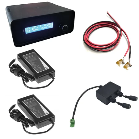

Elektrische Verbindungen und Kupplungssysteme
Der Bau eines Silowagens in Spur G stellt hohe Anforderungen an die technische Infrastruktur. Besonders bei langen Zügen spielt die Stromführung eine entscheidende Rolle für die Betriebssicherheit. Eine stabile elektrische Verbindung zwischen den Fahrzeugen verhindert Flackern oder Aussetzer bei Sonderfunktionen.
In der Gartenbahn-Praxis sind wetterfeste Komponenten unverzichtbar. Feuchtigkeit und Temperaturschwankungen setzen der Elektronik im Außenbereich massiv zu. Hochwertige Materialien sichern hier die Langlebigkeit Ihrer Investition. Achten Sie bei der Planung auf korrosionsbeständige Kontakte.
Modell-Land bietet für diese Herausforderungen spezialisierte Lösungen an. Sie finden bei uns alles Nötige, um Ihre Lok- und Wagenteile fachgerecht zu vernetzen. Dies gilt besonders für komplexe Eigenbau-Projekte wie Silowagen.
Wagenbeleuchtung und Stromübertragung
Eine realistische Wagenbeleuchtung Spur G wertet jedes Modell optisch auf. Silowagen verfügen oft über Positionslichter oder beleuchtete Armaturen an den Entladestutzen. Diese Verbraucher benötigen eine konstante Energiequelle direkt vom Gleis oder über den Zugbus.
Die Stromabnahme erfolgt idealerweise über kugelgelagerte Radsätze mit integrierten Schleifkontakten. Dies reduziert den Rollwiderstand und sorgt für eine saubere Spannungsversorgung. Ein zentraler Decoder im Wagen kann dann verschiedene Lichtfunktionen separat steuern.
Für die Weiterleitung des Stroms an folgende Wagen ist ein robustes Kupplungs-Set die beste Wahl. Solche Systeme kombinieren die mechanische Verbindung mit elektrischen Kontakten. Dies spart Kabelwege und sorgt für ein aufgeräumtes Erscheinungsbild am Wagenende.
Passende Komponenten für die Lichtsteuerung finden Sie in unserer Kategorie Beleuchtung. Dort führen wir Module, die speziell auf die Spannungsverhältnisse im Gartenbahnbereich ausgelegt sind. So bleibt Ihre Anlage technisch auf dem neuesten Stand.
Sollten Sie ältere Modelle umrüsten, prüfen Sie vorab die Kompatibilität der Gehäuse. Oft bieten bereits vorhandene Aussparungen Platz für zusätzliche Kabelbäume. Eine saubere Verlegung im Inneren des Silos schützt die Drähte vor mechanischer Beschädigung während der Fahrt.
Stecksysteme statt Lötarbeiten
Wartungsfreundlichkeit ist ein zentraler Aspekt im Anlagenbetrieb. Wer seine Wagen im Winter einlagert, profitiert von lösbaren Verbindungen. Ein moderner Ministecker erlaubt das Trennen der Elektrik mit nur einem Handgriff.
Lötarbeiten direkt am Modell bergen immer das Risiko von Hitzeschäden am Gehäuse. Steckbare Systeme eliminieren dieses Risiko vollständig. Sie ermöglichen zudem einen schnellen Austausch von Komponenten bei Defekten oder Upgrades.
Für die Installation im Außenbereich empfiehlt sich die Nutzung von vorkonfektionierten Kabeln. Diese sind meist UV-beständig und mechanisch hoch belastbar. In unserem Bereich Gleisbau Elektronik halten wir entsprechendes Installationsmaterial für Sie bereit.
Die Verlegung der Kabel sollte stets zugentlastet erfolgen. Nutzen Sie vorhandene Rahmenstrukturen, um die Leitungen sicher zu führen. Kleine Kabelbinder oder spezielle Clips verhindern, dass Kabel in den Bereich der Radsätze geraten.
Technikaffine Modellbahner setzen vermehrt auf standardisierte Steckverbindungen. Dies erleichtert den Einsatz der Wagen in verschiedenen Zugzusammenstellungen. Ein einheitliches System erhöht die Flexibilität Ihrer gesamten Gartenbahn-Flotte erheblich.
Die Präzision der Steckkontakte entscheidet über den Übergangswiderstand. Hochwertige Beschichtungen verhindern Oxidation und sichern den Stromfluss über Jahre. Investieren Sie hier in Qualität, um Fehlersuchen in der laufenden Saison zu vermeiden.
Abschließend ist die mechanische Belastbarkeit der Stecker wichtig. Im Garten treten durch Steigungen und Kurvenradien starke Kräfte auf. Achten Sie darauf, dass die Steckverbindung fest sitzt und sich nicht durch Vibrationen löst.
