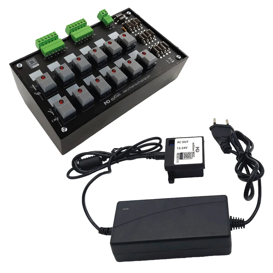

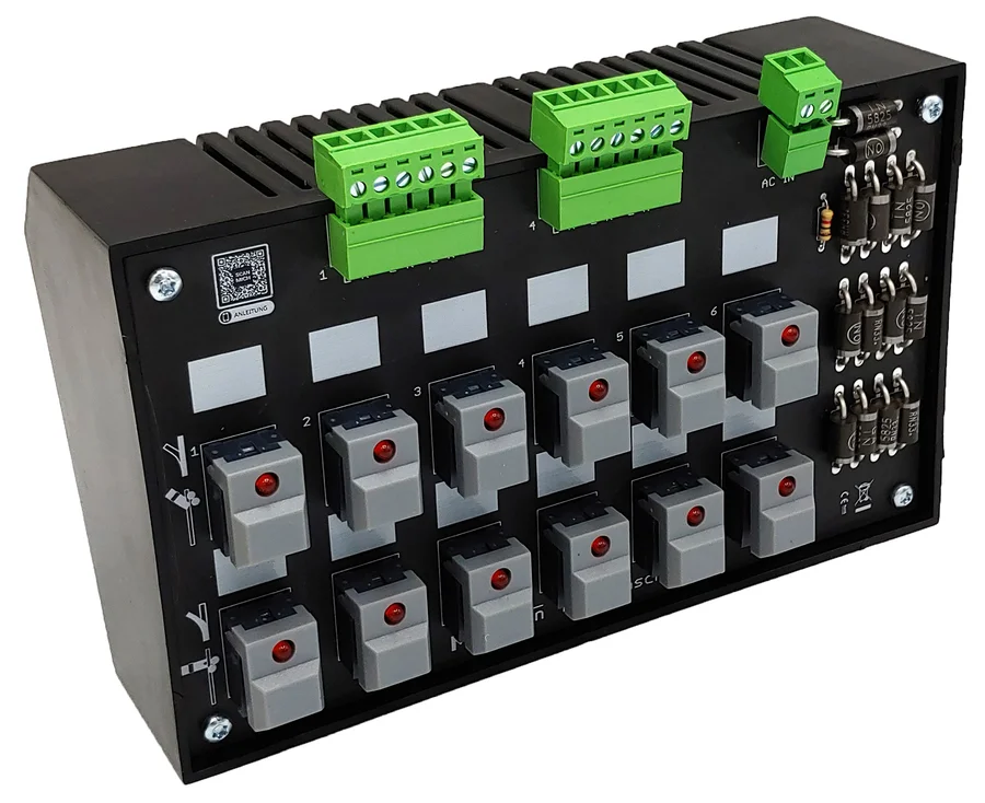

Weichen, Signale, Gleise etc. können mit dem Schaltpult geschaltet werden. Durch das Schaltnetzteil wird mit dem Converter Gleich- in Wechselstrom umgewandelt.
1x Wechselstromconverter 5 A, 1x Schaltnetzteil 2 A 24 V, 1x Weichenschaltpult

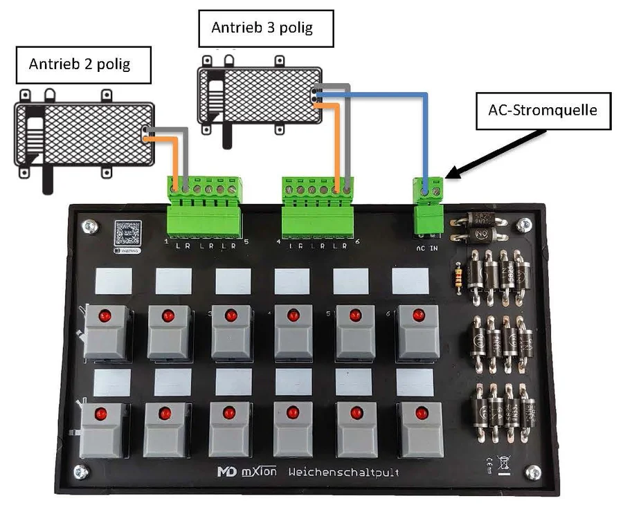

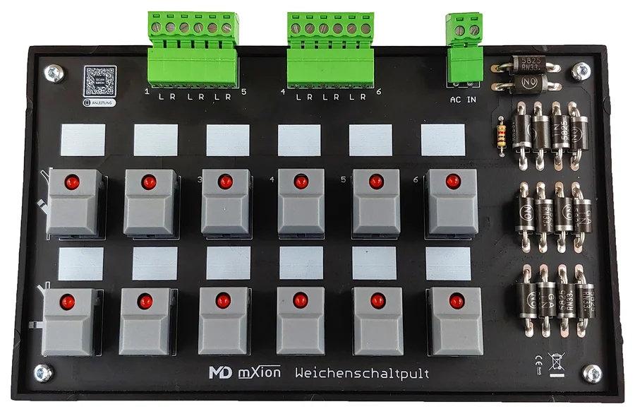

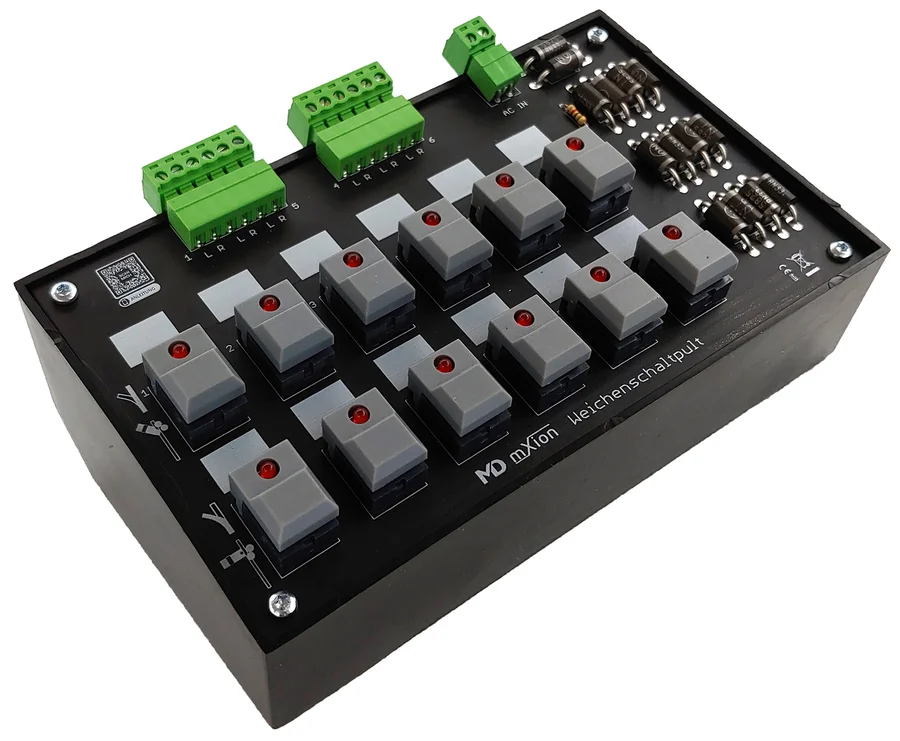

Weichenschaltpult Stellpult für 6 Weichen Signale Gleise ML-Train 84003030
Funktionsbeschreibung
Das Schaltpult bietet Ihnen die Möglichkeit 6 Schaltartikel (sogenannte Magnetartikel), welche in der Regel aus Weichenantrieben oder Signalen bestehen, schalten zu können. Natürlich zählen auch andere Artikel, wie Motoren dazu. Das Schaltpult ist für alle Spurweiten geeignet und kann pro Ausgang mit bis zu 5 A belastet werden. Als passendes Zubehör bieten wir ein Schaltnetzteil mit Wechselstromconverter (ML-Train 84003027) an. Beachten Sie, dass das Schaltpult immer mit Wechselstrom oder unserem Converter betrieben werden muss.
Technische Daten
  • Eingangsspannung: max. 24 V DC/AC/DCC
  • 16 x 9,5 x 6 cm

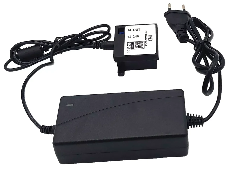

    Wechselstromconverter 5 A mit Schaltnetzteil 2 A 24 V ML-Train 84003027

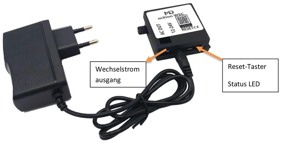

    Der Converter ist ein universell einsetzbarer Wechselstromwandler, welcher Gleichstrom des beiliegenden 2 A Netzteil 24 V in einen 2 A 24 V Wechselstrom (AC) wandelt. Mit diesem Wechselstrom lassen sich viele nützliche Sachen auf der Modellbahn verwirklichen, da viele Geräte historisch bedingt immer noch Wechselstrom brauchen. Beispiele sind dafür: Weichenschaltpulte, Motoren für Bahnschranken, Windmühlen und vieles mehr (insbesondere Herstellerfirma Faller® und Pola-G®). Möchte man diesen Wechselstrom effizient auf Verbraucher digital schalten, empfehlen wir unseren 6-Kanal Relaisdecoder (ML-Train 84004408), welcher den Wechselstrom galvanisch getrennt über Relais schaltet und man somit Verbraucher separat an- und ausschalten kann. Der Converter überwacht Temperatur und Strom.
    Reset + Status LED
  • Langsames Blinken = Übertemperatur, warten auf Abkühlung
  • Schnelles Blinken = Kurzschluss -> Resett-Taste drücken zum Wiederherstellen
  • Technische Daten
  • Ausgangsspannung: 24 V AC
  • Ausgangsstrom: max. 5 A
  • 4 x 3,8 x 2,5 cm
    Bedienungsanleitung
