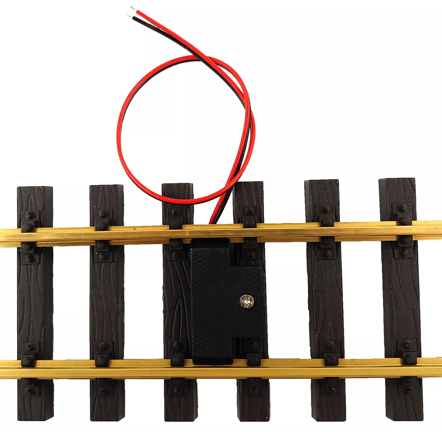

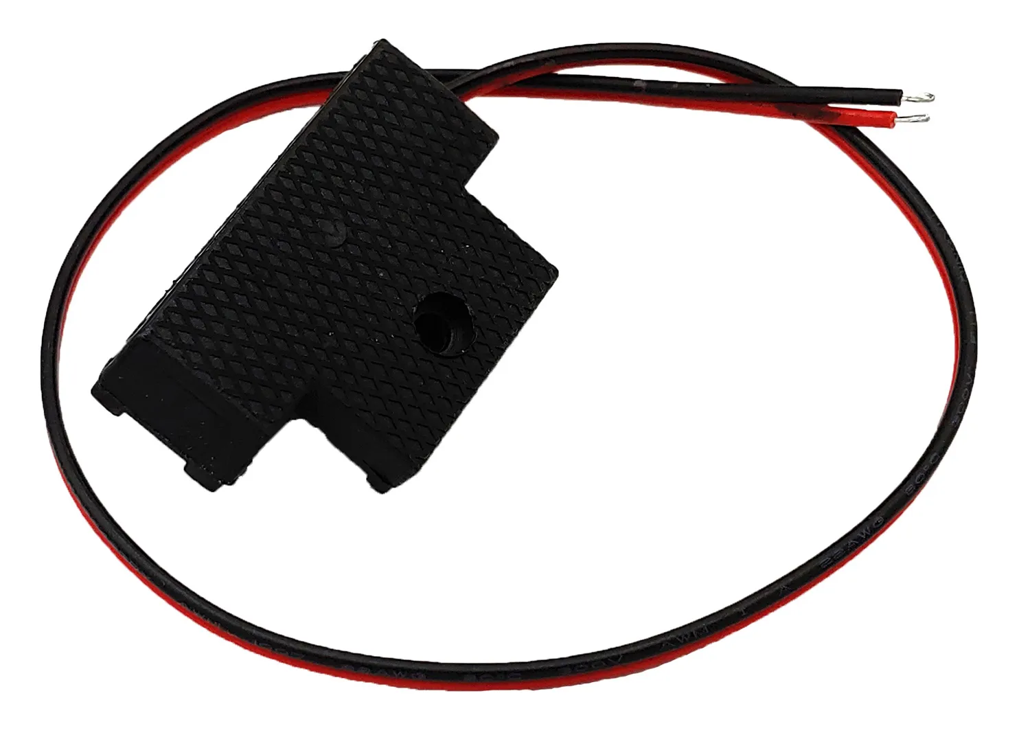

Elektronischer Schaltkontakt im vergossenen Gehäuse zum Schalten von Beleuchtungs- und Rückmeldesystemen über einen Lokmagnet.
1x Gleiskontakt, 1x Schraube
Dieser Spur-G-Gleiskontakt ist eine universelle Lösung für gängige Schalt-, Beleuchtungs- und Rückmeldeaufgaben im Gartenbahnbereich. Geschützt in einem wetterfest vergossenen Gehäuse arbeitet ein zuverlässiger Reedkontakt. Als rein passiver Schließer funktioniert er nach dem Prinzip eines klassischen Lichtschalters: Sobald ein Lokmagnet den Kontakt passiert, wird der Stromkreis kurzzeitig geschlossen.
Da bewusst auf einen aktiven Hallsensor verzichtet wurde, benötigt der Gleiskontakt keine eigene Stromversorgung und lässt sich denkbar einfach wie ein herkömmlicher mechanischer Schalter in bestehende Schaltpläne integrieren.
Im Gleisbett richtet sich das Gehäuse automatisch waagerecht aus und kann bei Bedarf mit der beiliegenden Schraube dauerhaft fixiert werden.
