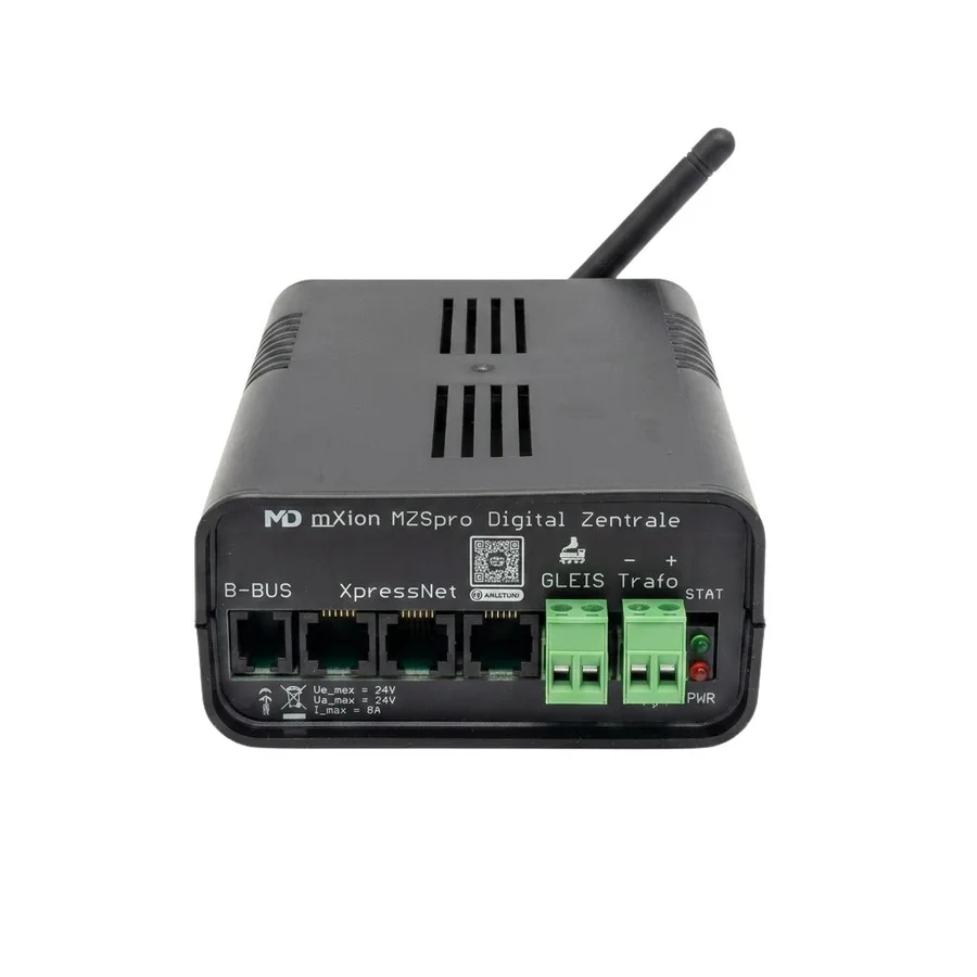

Die Digitalzentrale ist unsere kleinste und kompakteste Zentrale mit einer Dauerleistung von 8 A. Ausgestattet mit 3 Anschlüssen für Steuer- und Eingabegeräte, 1 Anschluss für Booster (B-BUS), einer Status-LED sowie einer Gleis-LED. Die rote LED zeigt an, ob Spannung auf dem Gleis anliegt. Die grüne LED zeigt den aktuellen Status an. Die Zentrale bietet einen modernen Umfang mit bis zu 68 Funktionstasten, 2048 Weichenadressen und 10239 Lokadressen. Zudem ist für jede Lok separat einstellbar, ob diese mit 14, 28 oder 128 Fahrstufen betrieben wird. Bis zu 100 Loks können gleichzeitig angesprochen und abgespeichert werden. Die aktuelle bzw. letzte Position von Weichen werden gespeichert und auch am Handregler live angezeigt. Ebenso werden live Funktionstasten und Übernahmefunktionen am Handregler dargestellt.
LED-Status:
langsames blinken (1 sek.) ➔ Stop/Halt
mittleres blinken (0.5 sek.) ➔ Übertemperatur
schnelles blinken (0.2 sek.) ➔ Kurzschluss

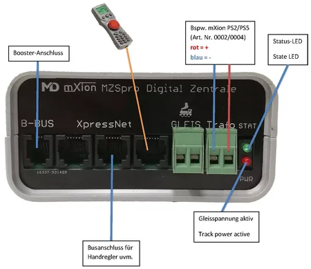

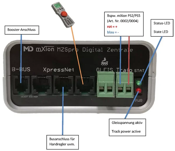

    Anschlussbuchsen
    Achten Sie auf ausreichend großen Querschnitt je nach Leistungsabgabe (Empfohlen: 2,5 mm2). Achten Sie auf die Trennung der Gleisbereiche wenn Sie mehrere Booster oder Zentrale/Booster Gemisch betreiben.
    Der PLUSPOL liegt bei der LED-Anzeige. VERPOLUNG ZERSTÖRT DIE ZENTRALE!

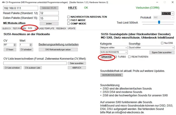

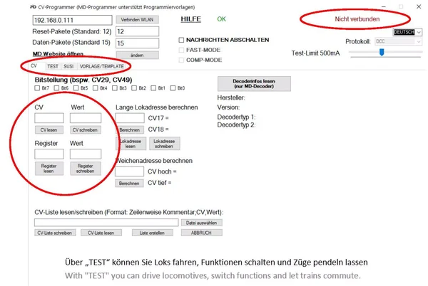

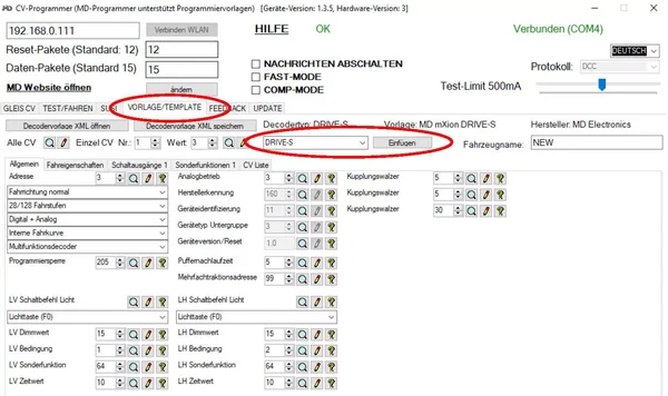

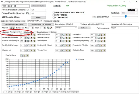

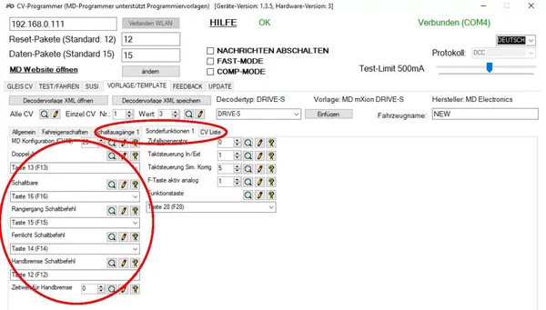

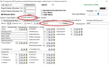

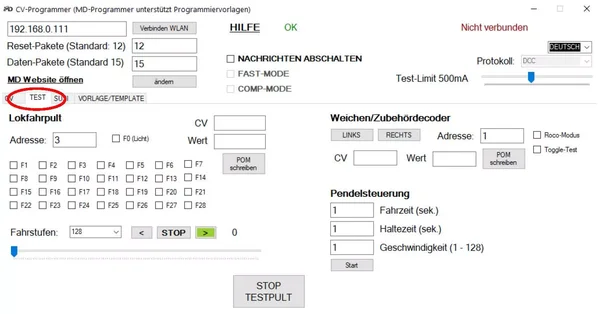

    Neben der automatisierten Steuerung über den PC mit z. B. iTrain®, gibt es eine einfache Alternative. Mit unserem mXionTool können Sie neben Updates ebenso die Steuerung der Zentrale vornehmen. Das beinhaltet nicht nur das Fahren von Loks, sondern auch das komfortable Lesen und Schreiben von CVs, CV-Listen uvm. Ebenso wird diese Software kontinuierlich erweitert um auch kleinere Automatisierungsaufgaben uvm. damit zu erledigen. Nachfolgend finden Sie, vom aktuellen Stand (06/2020), Bilder dieser Software. Die Einbindung von Programmiervorlagen ist zu diesem Zeitpunkt bereits implementiert. Der Bereich SUSI ist nicht verfügbar für die Zentrale, sondern bezieht sich auf unseren CV Programmer 84000124. Die Software passt sich automatisch an die jeweilige Hardware an.
    Über den Reiter „CV“ können Sie CVs lesen und schreiben, Adressen bearbeiten und Listen erstellen.

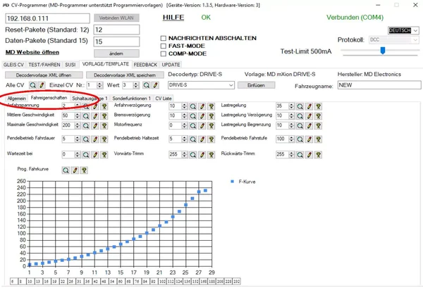

    Die nachfolgenden Bilder zeigen die Vorlagenverwaltung. Diese Templates (Vorlagen) gibt es für jeden unserer Decoder und sind direkt ladbar. Hier im Beispiel für unseren DRIVE-S.
