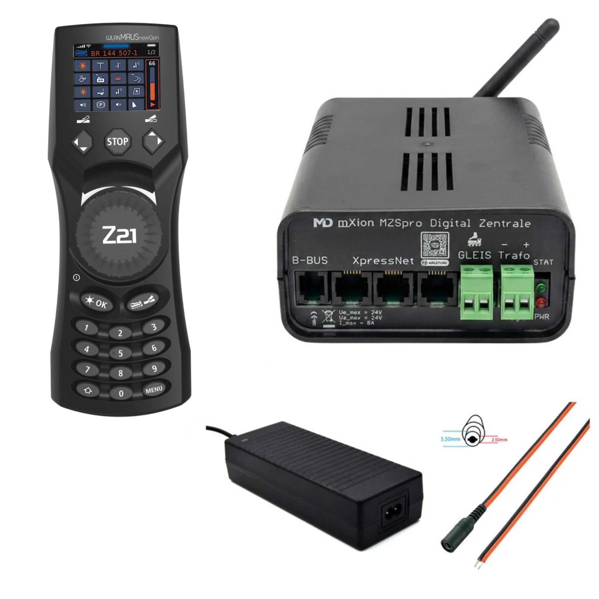

8A-Kraftpaket für Großbahnen
Mit satten 8 Ampere Ausgangsstrom liefert dieses Komplettset die nötige Energie, um selbst weitläufige Spur-G-Gartenbahnen und mehrere stromintensive Züge absolut zuverlässig zu versorgen.
Sofort kabellos loslegen
Die bewährte Roco WLANmaus ist bereits direkt im Paket enthalten. So können Sie Ihre Lokomotiven vom ersten Moment an bequem und ohne störende Kabel aus der Distanz steuern.
Unabhängiger WLAN-Betrieb
Für die drahtlose Kommunikation spannt die Zentrale ihr ganz eigenes Funknetz auf. Sie benötigen an Ihrer Anlage weder einen bestehenden Heimrouter noch eine aktive Internetverbindung.
Grenzenlose DCC-Steuerung
Fahren Sie mehrere Loks parallel, schalten Sie Weichen und rufen Sie sämtliche Decoder-Sonderfunktionen wie Sound und Rauch ab. Auch das Auslesen und Schreiben von CV-Werten ist problemlos möglich.
Einfach einstecken und fahren
Durch das durchdachte Plug-&-Play-Design passen alle Komponenten perfekt zusammen. Der Start in die kabellose, digitale Modellbahnwelt gelingt auf diese Weise auch Neulingen völlig mühelos.
1x Digitalzentrale, 1x Z21 WLANmaus newGen, 1x Schaltnetzteil, 1x Anschlussadapter
Dieses Set besteht aus einer kleinen, aber sehr leistungsstarken Digitalzentrale (8 A Dauerleistung – 10 A Spitze!), dem innovativen Roco Z21 WLANMAUS newGen Funk-Handregler sowie einem leistungsfähigen Netzteil.
Die Reichweite Ihrer Zentrale beträgt auf freiem Feld ca. 80 m. Durch handelsübliche WLAN-Repeater (Verstärker) kann man das System dank echter WLAN-Technik auf beliebige Reichweite vergrößern. Auch die Einbindung ins heimische WLAN ist möglich, wodurch sich die Reichweite auch durch Wände hindurch zuverlässig erweitern lässt.

Die Z21 WLANMAUS newGen ist das digitale Steuergerät als moderner Nachfolger der bewährten Z21 WLANMAUS und richtet sich sowohl an Digitaleinsteiger als auch an erfahrene Modellbahner. Mit einem 2 Zoll Farbdisplay und gestochen scharfer Ablesbarkeit liefert das Gerät alle relevanten Informationen zu Lok- und Weichensteuerung übersichtlich auf einen Blick. Die neu entwickelte Menüstruktur mit direktem Umschalten zwischen Lok- und Weichenmodus sorgt für einen schnellen, strukturierten Bedienablauf an Ihrer Spur-G-Anlage.
Die Verwaltungskapazitäten sind perfekt auf umfangreiche Gartenbahnanlagen ausgelegt: Bis zu 9.999 Lokadressen sowie eine Lokdatenbank für 100 Loks mit 10-stelligen Namen ermöglichen eine strukturierte Fuhrpark-Organisation. Für die Gleisinfrastruktur stehen bis zu 2.048 Magnetartikel sowie 10 Weichenstraßen mit je 10 Weichen zur Verfügung. Wählbare Fahrstufen von 14, 28 oder 128 erlauben die Anpassung an unterschiedliche Decoder-Standards.
Die Ergonomie des Steuergeräts überzeugt im täglichen Einsatz: Ein Endlosregler mit Druckknopf sowie Cursortasten, Funktionstasten und eine Shift-Taste ermöglichen eine komfortable Ein-Hand-Bedienung direkt an der Anlage. Der Drehregler ist wahlweise als Endlosregelung oder mit klassischer Nullstellung inklusive spürbarem Vibrations-Feedback nutzbar – ideal für die feinfühlige Geschwindigkeitsregelung ohne ständigen Blick aufs Display.
Mit 31 Lokfunktionen inklusive Stirnbeleuchtung steuern Sie Sound, Licht und Zusatzfunktionen Ihrer digitalen Loks direkt und ohne Umwege. Ergänzt wird dies durch eine Lok-Bibliothek mit Artikelfotos aus der Z21-Datenbank, die eine visuelle Zuordnung der Fahrzeuge im Menü erleichtert. Die Bildschirmansichten lassen sich zudem in 3 Größen einstellen und an persönliche Sehgewohnheiten anpassen.
Für die CV-Programmierung steht der Bereich von CV 1 bis 1024 zur Verfügung (POM und CV-Programmierung), sodass Fahreigenschaften und Funktionszuordnungen direkt am Handregler justiert werden können. Die Energieversorgung basiert auf 3x AAA Akkus oder Batterien (nicht enthalten); das Laden von Akkus erfolgt bequem direkt im Gerät über die integrierte USB-C-Buchse. Auch ein Dauerbetrieb über externe USB-C-Stromversorgung ist möglich.
2. Funktionsumfang der Digitalzentrale
  • bis zu 8 Ampere Fahrstrom am Gleis
  • Spannungsversorgung 12 - 24V DC
  • Parallele Funktionsauslösung
  • Analoge Lok auf digitaler Anlage steuerbar mit Adresse 9999 !!
  • F0-F68 (69 Funktionstasten aktivierbar)
  • 14, 28, 128 Fahrstufen je Lok einstellbar, Speicherung in der Zentrale
  • 50 Loks gleichzeitig steuer- und speicherbar
  • Weichenlagenspeicherung und Rückmeldung
  • Anzeige aller Weichenpositionen, Lokinformationen uvm. an allen Handsteuergeräten
  • Temperaturüberwachung und Kühlungssystem mit Lüfter (temperaturgesteuert)
  • Kurzschlussschutz / Überlastschutz
  • Programmierung möglich (POM, CV lesen, CV schreiben) mit Rückmeldung
  • Stabile Schraubklemme, einfacher Netzteilstecker
  • Betriebskontrollleuchte & Aktivitätskontrollleuchte
  • 3x Anschluss für Steuergeräte
  • 1x Boosteranschluss (B-BUS)
  • Steuerbus mit 1 Ampere (bis zu 31 Eingabe- und Steuergeräte)
  • 100% DCC kompatibel
  • 100% LGB MZS kompatibel
  • 100% mfx kompatibel
  • WLAN 100% Z21 Funktion mit Zusatzmodul
  • Rückmeldung mit unseren Rückmeldern über X-Bus oder Funk (nur mit Zusatzmodul möglich)
  • Rückmeldung über WLAN und 2.4 GHz Funk mit unserem Zusatzmodul
  • Kein Router oder Freischaltcode für WLAN nötig, nur unser Zusatzmodul
  • Plug & Play
  • Anschlüsse
    Technische Daten der Zentrale
  • Spannung: 14 – 24 V DC
  • !Nur Gleichstromtrafos nutzen!
  • Stromaufnahme: 50 mA, abgeschaltete Stufe
  • Maximaler Gesamtstrom: 8 A Dauerleistung; 10 A kurzzeitig
  • Maximale Stromabgabe: 3 A
  • Temperaturbereich: -40 – 60 °C
  • Abmaße LxBxH: 9,5 x 13,5 x 4,5 cm
  • Tipp: Sollte Ihnen die Leistung nicht ausreichen, können Sie die Zentrale mit unserem Digital Booster 84006000 und dem CDE Bus-Adapter 84006017 kombinieren – für noch mehr Power!
    Das Schaltnetzteil
    Das leistungsstarke Schaltnetzteil ist optimal für die Stromversorgung von Spur-G-Anlagen geeignet.
    Technische Daten des Netzteils:
  • Spannung: 24V DC Gleichspannung
  • Steckverbindung: 5.5x2.5mm
  • Stromstärke: 5A
  • Eingangsspannung: AC 230V
  • Nutzleistung: 120W
  • Netzkabel im Lieferumfang enthalten
  • Der Anschlussadapter für Schaltnetzteile
    Adapterkabel zum Anschließen des Netzteiles an die Klemmen der Zentrale.
    Technische Daten des Anschlussadapters:
  • Zwillingsleitung: 2 x 0,4 mm²
  • Anschluss A: Niedervolt-Buchse (5.5 x 2.5 mm)
  • Anschluss B: Kabel, offenes Ende
  • Kabellänge: 2 m
  • Typ: DC-2G25-XL
  • Farbe: Rot, Schwarz
  • Nennstrom: 5 A
  • Herstellerangaben:
    Hersteller der Digitalzentrale für Modell-Land:
    micron-dynamics, Marius Dege
    Hersteller des Schaltnetzteils:
    ML-Train GmbH, Hauptstr. 17, 29389 Bad Bodenteich
    (WEEE: DE40042204)
