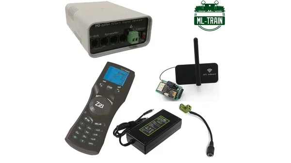

1x Digitalzentrale 8A, 1x WLANMaus Funkhandy, 1x Schaltnetzteil 19,5 V 180 Watt, 1x Anschlussadapter

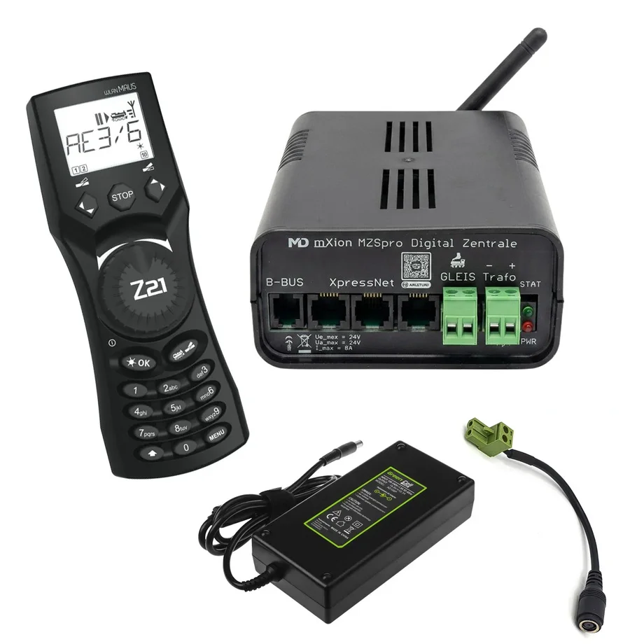

Das ML-Train Digital-Komplettset 84006026 bündelt eine 8-A-Funk-Digitalzentrale, einen WLANMAUS-newGen-Handregler und ein 180-Watt-Schaltnetzteil für Ihre Spur-G-Gartenbahn. Zum Lieferumfang gehören außerdem das AC-230-V-Netzkabel und ein 15 cm langer Anschlussadapter. Die Zusammenstellung umfasst damit Zentrale, kabelloses Bediengerät und Spannungsversorgung. Der Einsatzbereich reicht von der Gartenbahn bis zur Großbahn mit schweren Mehrfachtraktionen, Soundmodulen, Verdampfern und langen beleuchteten Wagenzügen.
Die Digitalzentrale stellt 8 A Dauerfahrstrom und 10 A Spitzenstrom bereit. Ihre Spannungsversorgung ist für 14 bis 24 V Gleichspannung ausgelegt; das enthaltene geregelte Schaltnetzteil liefert 19,5 V DC bei 9,23 A Nennstrom. Das Netzteil wird an 230 V AC betrieben und hält seine Ausgangsspannung bei stabiler Primärenergie ohne Leistungseinbrüche. Ein temperaturgesteuertes Lüfter-Kühlsystem unterstützt den dauerhaften Volllastbetrieb der Zentrale. Elektronische Schutzschaltungen sichern sie gegen Überlast und Kurzschluss ab.
Für die kabellose Bedienung erzeugt die Zentrale ein eigenes, autarkes WLAN-Funknetz, mit dem sich die mitgelieferte WLANMAUS direkt verbindet. Ein externer Router oder eine Internetverbindung ist dafür nicht erforderlich. Die Funkreichweite beträgt etwa 80 m im Freifeld und etwa 10 m in Innenräumen. Eine Erweiterung über Repeater oder das Heimnetz-WLAN ist möglich. So können Sie Ihre Züge entlang der Anlage begleiten und den Handregler unabhängig von einem festen Bedienplatz nutzen.
Die Zentrale unterstützt die Protokolle DCC, LGB MZS und mfx und ist mit der Z21-App für iOS und Android kompatibel. Für die Geschwindigkeitsregelung sind 14, 28 oder 128 Fahrstufen wählbar. Ihr Lok-Speicher fasst 50 Lokomotiven gleichzeitig. Klassische analoge Lokomotiven lassen sich über die Sonderadresse 9999 direkt auf dem Digitalgleis steuern, ohne einen Decoder einzubauen. Damit ist das Mitregeln analoger Fahrzeuge ausdrücklich Teil des Funktionsumfangs.
Bei der Funktionssteuerung stellt die Zentrale F0 bis F68 und damit 69 schaltbare Sonderfunktionen bereit; auch die parallele Funktionsauslösung bis F68 wird unterstützt. Davon zu unterscheiden ist der Bedienumfang der enthaltenen WLANMAUS mit 31 Lok-Sonderfunktionen. Für die Decoderkonfiguration unterstützt die Zentrale POM sowie das Lesen und Schreiben von CV-Werten mit Rückmeldung. Sie können damit sowohl den laufenden Fahrbetrieb steuern als auch Einstellungen an den Decodern bearbeiten.

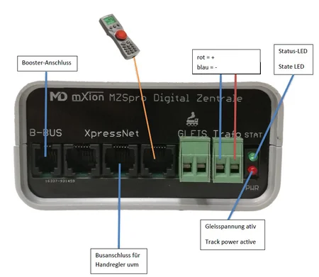

Zur Einbindung weiterer Geräte besitzt die Zentrale drei Steuergerätebus-Anschlüsse für bis zu 31 Geräte bei 1 A. Ein Boosteranschluss über B-BUS sowie Gleis- und Trafoklemmen ergänzen die Anschlussausstattung. Das Gehäuse misst 9,5 × 13,5 × 4,5 cm in Länge, Breite und Höhe. Im Ruhezustand beträgt die Eigenstromaufnahme 50 mA. Der spezifizierte Betriebstemperaturbereich der Zentrale reicht von −40 °C bis +60 °C.

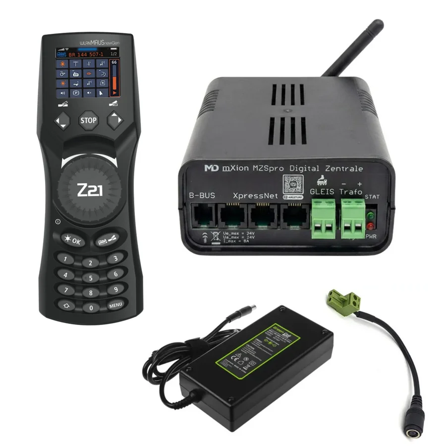

Die WLANMAUS newGen verfügt über ein 2-Zoll-Farbdisplay zur Anzeige von Lokbildern und Weichenlagen. Ihr Endlosdrehregler mit Druckknopf ermöglicht eine feinfühlige, auch ohne Blick auf den Regler ausführbare Geschwindigkeitsregelung. Zuschaltbares Vibrations-Feedback und Ein-Hand-Bedienung gehören zur Bedienausstattung. Die Datenbank bietet Platz für 100 Lokomotiven mit jeweils bis zu zehn Zeichen langen Namen. Zusätzlich verwaltet der Handregler zehn Weichenstraßen und bis zu 2.048 Weichen beziehungsweise Magnetartikel.
Für die Energieversorgung des Handreglers benötigen Sie drei AAA-Akkus oder AAA-Batterien, die nicht im Lieferumfang enthalten sind. Im Akkubetrieb steht eine interne Ladefunktion über USB-C zur Verfügung. Der mitgelieferte, 15 cm lange Anschlussadapter verbindet einen 7,4 × 5,0 mm großen Hohlstecker mit einem zweipoligen KF2EDGK-Schraubklemmenblock. Er ist verpolungssicher ausgeführt und für einen Strom von bis zu 13 A spezifiziert.

8 A mit WLAN-Steuerung
Funk-Digitalzentrale 8A + WLANmaus + 180 Watt Netzteil ML-Train 84006026 - Farbdisplay
Farbdisplay
Das 2-Zoll-Farbdisplay der WLANmaus zeigt Lokbilder und Weichenlagen. So behalten Sie die angezeigten Informationen Ihrer Spur-G-Gartenbahn direkt auf dem Handregler im Blick.
Farbdisplay
