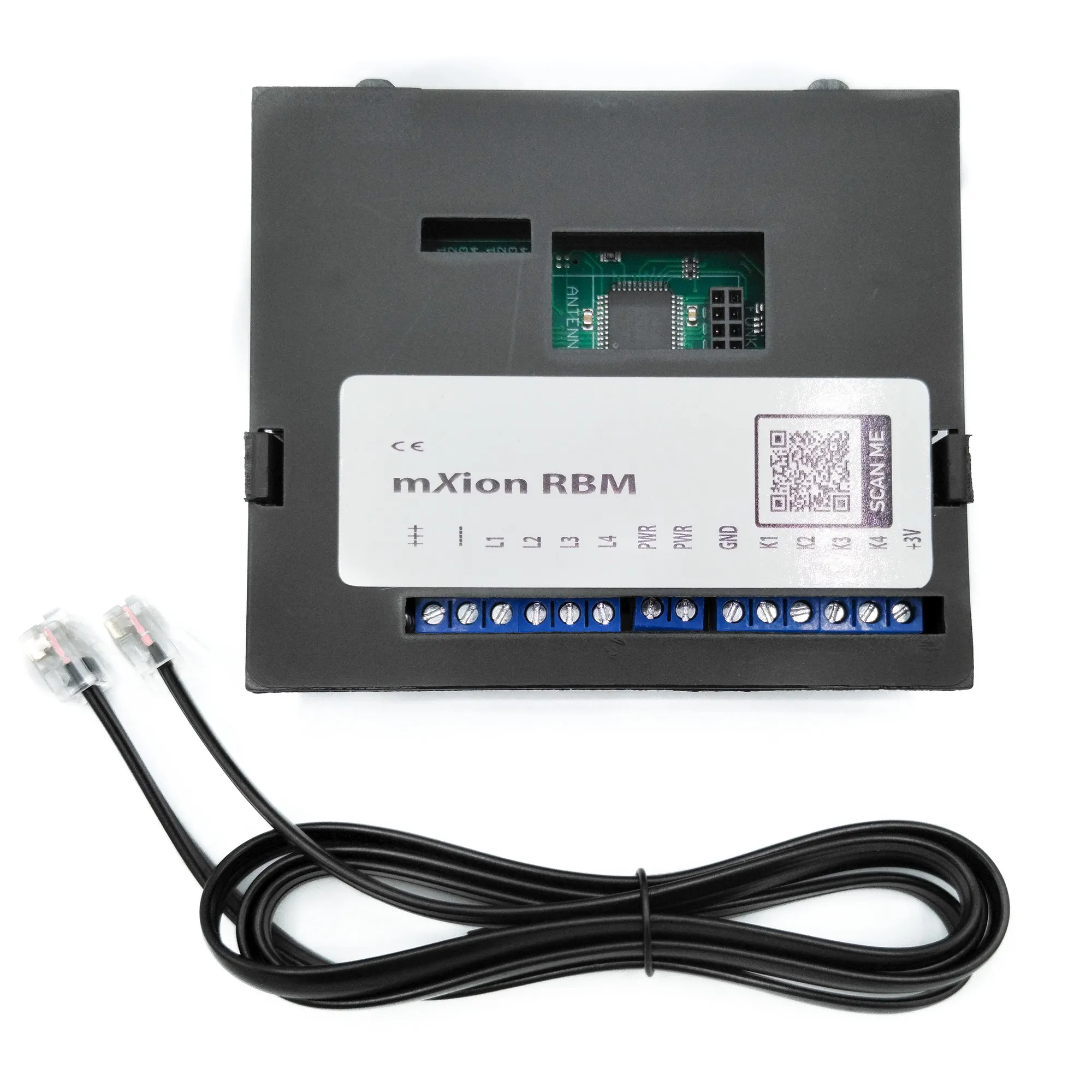

Gleis - Belegmelder mit Rückmeldeeinheit 4/8 Kanal Spur-G ML-Train 84007001
[ca. L9,3 x B7,7 x H2,5 cm]
84007001 | EAN: 04251170416153 | Ü-02-05
Belegtmelder für alle Systeme
Dieser universelle Rück- und Belegtmelder arbeitet analog wie digital in jedem Format und überwacht bis zu 4 Gleisabschnitte – perfekt für PC-Steuerung und Gleisplan-Visualisierung.
S88, LocoNet und XpressNet integriert
Das eingebaute Rückmeldemodul ermöglicht die direkte Kommunikation mit der Zentrale ohne zusätzliche Hardware. LED-Anzeigen auf dem Modul zeigen belegte Abschnitte sofort an.
Bis zu 8 Abschnitte überwachbar
Durch Anschluss eines weiteren BM-Bausteins über die 4 freien Kontakte verdoppeln Sie die Überwachungskapazität. Die Schalteingänge K1–K4 sind individuell konfigurierbar.
Intelligente Automatisierung per CV
Richten Sie automatisierte Abläufe wie richtungsabhängiges Weichenschalten ein. Die Erkennungsstromstärke lässt sich per CV in feinen Stufen an Ihre Anforderungen anpassen.
Funkmodul nachrüstbar
Das Modul ist mit einem optionalen Funksender erweiterbar. Die korrekte Funktion des Funkmoduls wird beim Start durch ein doppeltes Blinken der mittleren LEDs zuverlässig signalisiert.
1x Belegmelder mit Rückmeldeeinheit mit 4 Kanälen 1x Anschlusskabel zur Zentrale

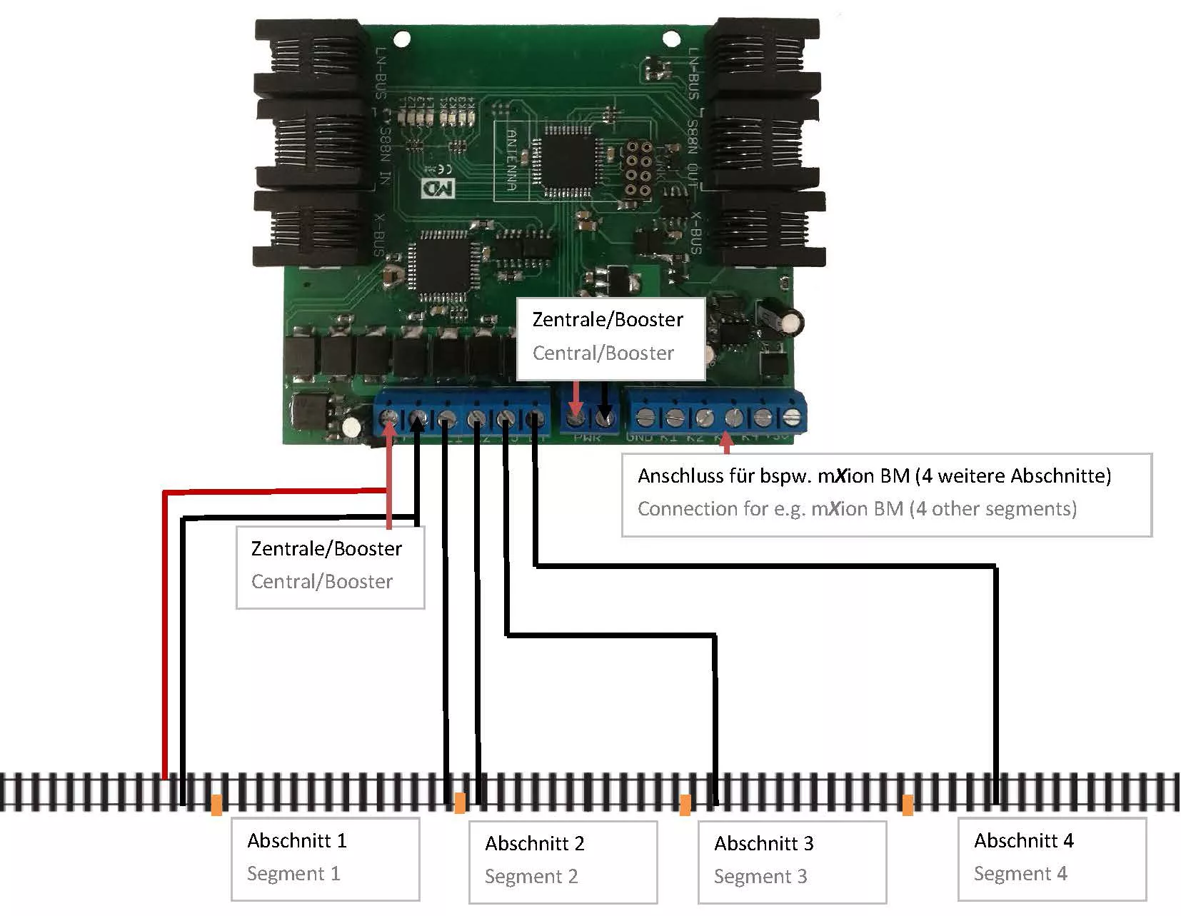

Es ist ein universeller, analog und digital (jedes Format/System) einsetzbarer Rück-und Belegtmelder zur Erkennung von Zügen innerhalb eines Abschnittes. Das Modul unterstützt 4 Abschnitte und kann diese Anzeigen bzw. als Schaltkontakt rückmelden. Befindet sich ein Verbraucher innerhalb eines Segments, schaltet die entsprechende LED auf dem Rückmelder und diese Kontaktnummer wird über den jeweiligen Bus zurückgemeldet und angezeigt. Die freien 4 Kontakte, hieran kann z. B. ein weiterer BM-Baustein von uns angeschlossen werden, sodass dann in Summe 8 Abschnitte überwachbar sind. Die Konfiguration erfolgt per CV Programmierung. Ideal geeignet zur Darstellung von Gleisplänen mit Anzeige aktuell belegter Gleisabschnitte, PC-Steuerung uvm. Zur Rückmeldung zur Zentrale wird kein entsprechendes Rückmeldemodul benötigt. Für S88, LN, XpressNet ist bereits ein Rückmeldemodul eingebaut womit die Rückmeldung einfach möglich ist. Das Modul kann durch CV-Programmierung mit diversen Modi eingestellt werden. Darunter ist es auch möglich, die Schalteingänge (K1-K4) zu konfigurieren (für externe Belegtmelder (ML-Train 84007000) oder Schaltkontakte). Außerdem können auch automatisierte Abläufe konfiguriert werden, wie das Schalten von Weichen, auch richtungsabhängig je nach Konfiguration.

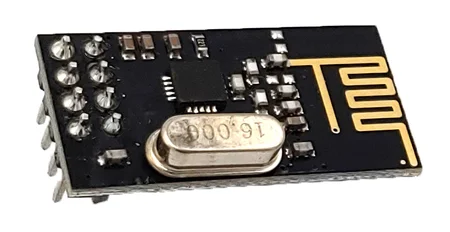

Das Modul kann mit einem Funksender erweitert werden.
Funksender 2,4 GHz für Rückmeldemodul ML-Train 84007002

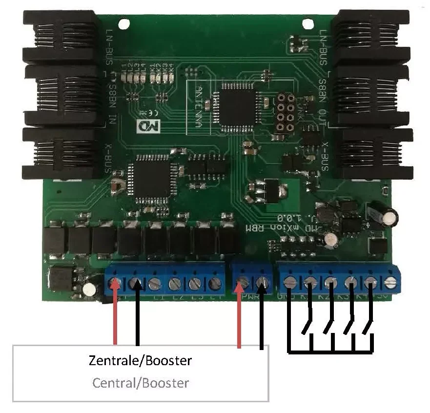

    K1-K4 bilden 4 unabhängige Kontakteingänge. Damit ist es möglich, externe Schalter rückmelden zu können oder gar komplexe Schaltaufgaben abarbeiten zu können. Entsprechend der CV-Liste muss der jeweilige K-Ausgang ein- und umgestellt werden und bei Bedarf kann eine Sonderfunktion aktiviert werden. Manche Sonderfunktionen arbeiten mit 2 Kontakteingängen (z. B. richtungsabhängiges Schalten). Damit braucht man 2 Kontakte (z. B. K1,2), welche als Eingang paarweise immer zusammen eine Schaltaufgabe übernehmen. Ebenso können die Kontakte auch direkt gegen das digitale Gleis geschaltet werden (Sensorgleis z. B.) um einen Zug zu detektieren und eine Weiche oder ein Signal schalten zu lassen. So sind halbautomatische Abläufe ohne PC möglich. Schaltaufgaben (z. B. Kontakt schaltet Weiche oder richtungsabhängige Kontaktauslösung schaltet Weiche) ist mit jeder XpressNet-fähigen Zentrale möglich. Die Rückmeldung und Funk funktioniert nur an unseren Zentralen über XpressNet!
    Schalt- und Kontakteingänge
    Die Kontakt- und Schalteingänge K1-K4 sind geschützte Eingänge, sodass hier auch nur eine Schaltung gegen Masse (oder das digitale Gleis) erkannt wird. Auf eine Isolation muss nicht geachtet werden. Auch Sensorgleise sind als Kontaktierung zulässig. K1-4 können mit diversen Modi betrieben werden für automatische Abläufe.
    Funkbetrieb
    Der Rückmelder kann mit unserem Funkmodul ausgestattet werden und drahtlos zu unseren Zentralen zurückmelden. Er benötigt dann nur eine externe Spannungsversorgung (z. B. Gleis). Die Rückmeldung funktioniert auch drahtlos an LocoNet Zentralen, dabei ist das erste Rückmeldemodul als Empfänger. Das Funkmodul ist richtig erkannt, wenn beim Start die mittleren LEDs blinken.

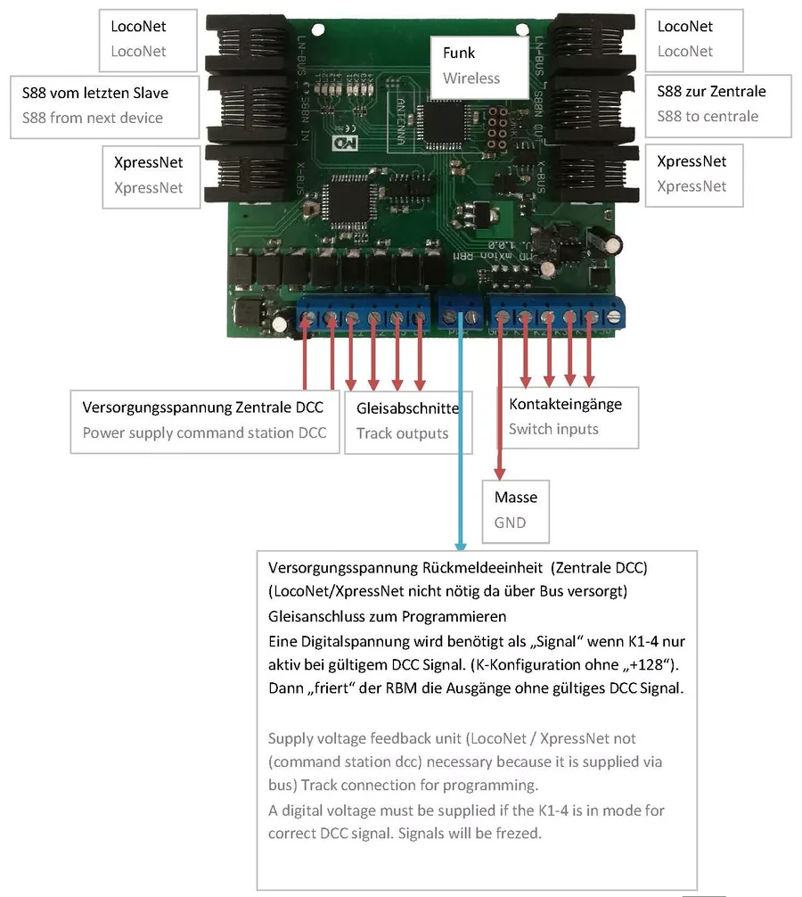

    Die Einstellungen des Moduls erfolgen über DCC mittels Programmiergleis oder über POM. Wichtig dabei ist, dass kein Buskabel eingesteckt ist, sonst ist keine Programmierung möglich. Für ältere Steuergeräte kann die Programmierung mittels Register 7 und 8 erfolgen. Empfehlenswert ist die Sperrung des Moduls nach erfolgreicher Programmierung mittels CV6 = 0.
    Bussystem S88
    Der Rückmelder beherrscht das S88 Bussystem. Dieser reine Rückmeldebus kann bei vielen gängigen Zentralen, so auch bei unserer 30Z (ML-Train 84006001) eingesetzt werden. Hierbei werden alle 4 Kontakteingänge und 4 BM-Eingänge (Summe 8 Kontakte) zurückgemeldet ob diese geschlossen oder offen sind. Es ist keine Adressierung oder Programmierung nötig. Die Module werden hintereinander verschaltet. Lediglich CV 35 ist von Bedeutung. Hierbei wird die Impulsfolge für das erste Modul direkt an der Zentrale eingestellt. Bei manchen Zentralen (z. B. DR5000) ist dies nötig, wenn sich die Adresse des ersten Kontaktes verschiebt, wird hiermit der Offset angegeben. Bei der DR5000 ist dies 16. Bei unseren Zentralen muss hier eine 0 eingetragen werden.
    Bussystem LocoNet
    Der Rückmelder beherrscht das LocoNet. Dabei kann der Baustein alle Befehle der Kontakte K1-K4 entsprechend nach Konfiguration ausführen und somit es auch möglich mit dem Modul automatisiert Weichen schalten zu können. Für die reine Rückmeldung (Modus 6) muss keine CV Änderung vorgenommen werden. Die Module werden einfach nur an den Bus angeschlossen. Die Adressierung passiert automatisch. Lediglich die Kontaktadresse (oder je nach Modus die zu schaltende Weichenadresse) muss konfiguriert werden.
    Bussystem XpressNet
    Bei Verwendung des XpressNet Bus ist eine eindeutige Adresse (CV 1) zu programmieren. Jeder Baustein muss eine eindeutige Adresse besitzen, der am XpressNet angeschlossen ist. Am XpressNet-Bus können bei Fremdzentralen nur die Modi der K1-4 von 1,3 und 5 genutzt werden. Alle anderen Modi der Kontakteingänge sind NUR an unseren Zentralen möglich! Ebenso die Rückmeldung ist NUR an unseren Zentralen möglich. Weiteres entnehmen Sie bitte der Anleitung der jeweiligen Zentrale.
