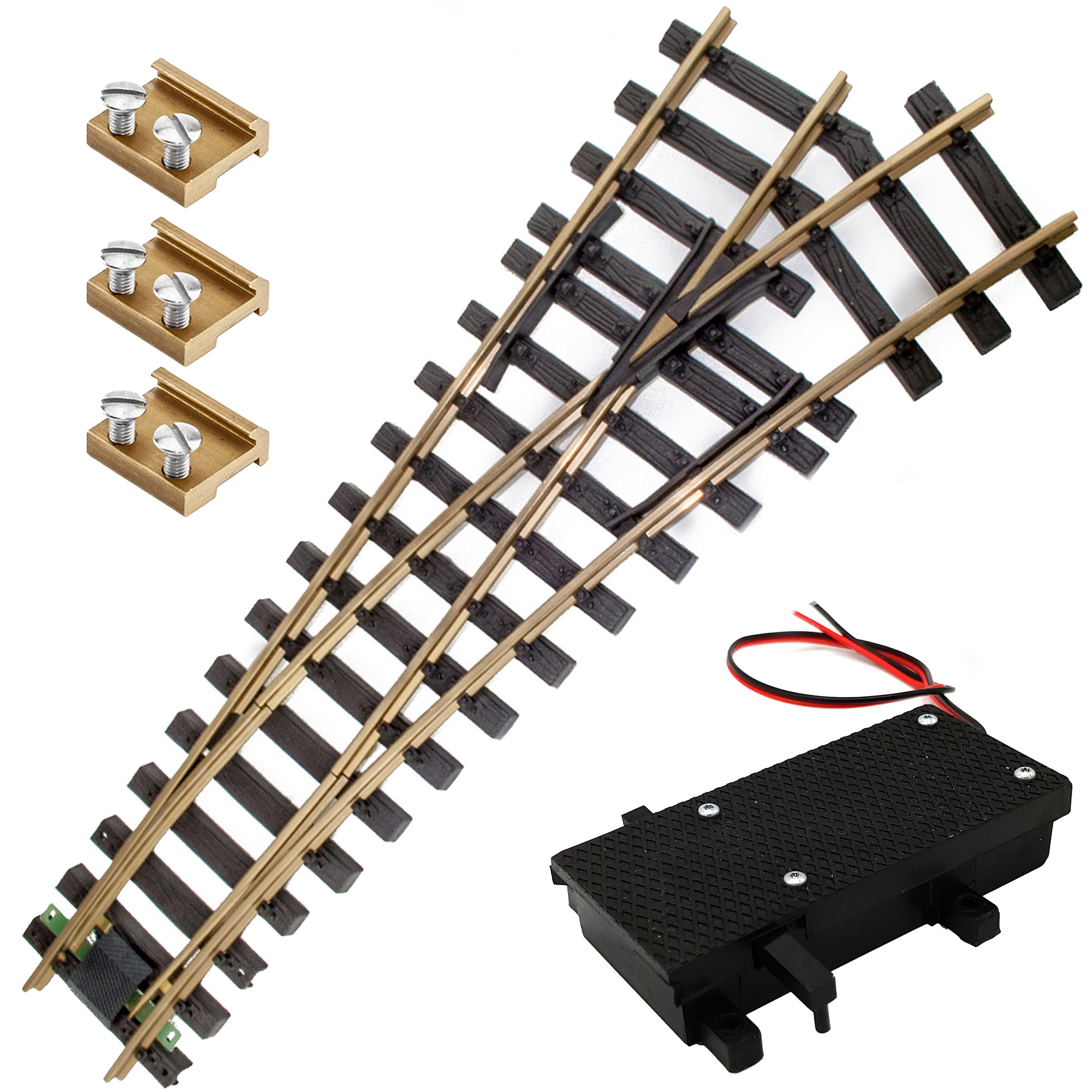

Die ML Train Weiche ist mit verschraubter Konstruktion ausgestattet und bietet eine hohe strukturelle Stabilität sowie einen wartungsfreundlichen Aufbau. Das Herzstück besteht aus massivem Messing und sorgt für eine verlustarme, konstante Stromübertragung über den gesamten Weichenbereich. Eine integrierte Lötöse ermöglicht die gezielte Polarisation des Herzstücks – ideal für eine sichere Stromzufuhr auch bei langsamer Überfahrt empfindlicher Fahrzeuge.
Dieses Set enthält eine Weiche (rechts, R3 120 cm) inklusive drei Schraubschienenverbindern (15 mm) sowie einen digitalen Weichenantrieb mit Herzstückrelais ML-Train 84004107.

1x Digitaler Weichenantrieb Spur-G wetterfest mit Herzstückrelais ML-Train 84004107
ACHTUNG! Endlagen werden automatisch erkannt, die Aufschneidfunktion ist digital aktivierbar – manuelles Einstellen entfällt.
Funktionsbeschreibung
Kompakter, wetterfester Motorantrieb für Weichen und Signale mit zwei Funktionsausgängen (z. B. für Laternen). Die Herzstückpolarisation erfolgt per integriertem Relais. Bei Kurzschluss genügt es, die Anschlussleitungen zu tauschen. Endlagen erkennt der Antrieb selbst, die Aufschneidfunktion lässt sich via CV aktivieren.

DC/AC/DCC/MM/mfx-Betrieb, NMRA-DCC-kompatibel mit RailCom® Auch analog nutzbar (z. B. EPL) Wetterfestes ABS-Gehäuse mit Burggrabenprinzip Unterstützt LGB-Laternen, Zusatzschalter & Signale 2 Kontakteingänge für manuelle Steuerung Langsames Schalten, Geschwindigkeit über CV122 Hochwertiger Metall-Getriebemotor CV118 für Aufschneiden, automatische Endlagenerkennung 2 verstärkte Ausgänge (z. B. Laterne, Heizung) Herzstückpolarisation intern, optional separat schaltbar Startposition & Ausgänge konfigurierbar und invertierbar Integrierter Lichtsignal- & Entkupplermodus Reset, Mapping, bis zu 2048 Adressen CV-, POM- und bitweise Programmierung, keine Last nötig
Anschlussbuchsen
Verbraucher an A1/A2 und DEC+ anschließen. Fahrweg wird automatisch erkannt. Aufschneiden via CV118.

Spannung: 7–27 V DC/DCC, 5–18 V AC Stromaufnahme: 5 mA (ohne Ausgänge) Max. Strom: A1/A2: 0,1 A, SW1: 0,25 A, Relais: 3 A Temperaturbereich: –40 bis +85 °C Maße: 8,8 × 4,2 × 1,9 cm (L × B × H)
