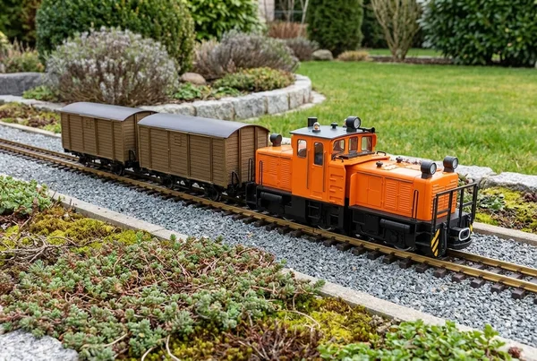

Der Traum von der eigenen digitalen Gartenbahn in Spur G fasziniert viele Einsteiger, doch die technische Vielfalt der Elektronik-Komponenten kann anfangs einschüchternd wirken. Wer eine Gartenbahn für Anfänger plant, stellt sich schnell die Frage: Welche Elektronik ist wirklich nötig, um Loks präzise zu steuern und den Spielspaß im Freien wetterfest zu genießen? In diesem Ratgeber erfahren Sie alles über die essenzielle Grundausstattung – von der leistungsstarken Digitalzentrale über die passenden Lok-Decoder bis hin zur stabilen Stromversorgung. Wir räumen mit Mythen auf und zeigen Ihnen, wie Sie mit dem richtigen Setup auch komplexe Szenarien wie den Mehrzugbetrieb auf 70 lfm Gleis souverän meistern, ohne in unnötigen Technik-Ballast zu investieren.
Die Basis: Digitalzentrale und Stromversorgung für Spur G
Der Einstieg in die Welt der Gartenbahn erfordert eine sorgfältige Planung der technischen Infrastruktur. Eine digitale Gartenbahn für Anfänger unterscheidet sich grundlegend von klassischen analogen Systemen. Während früher die Spannung am Gleis die Geschwindigkeit regelte, liegt bei Digitalsystemen permanent die volle Spannung an. Die Kommunikation erfolgt über hochfrequente Datensignale, die jedem Fahrzeug individuelle Befehle zuweisen.
Ohne eine leistungsfähige Zentrale bleibt die Anlage stumm und unbeweglich. Dieses Gerät fungiert als Gehirn und Koordinator aller Prozesse. Es übersetzt die Eingaben am Handregler oder Computer in digitale Protokolle. Nur so lassen sich Lichtfunktionen, Soundeffekte und Fahrstufen präzise steuern. Hochwertige Komponenten sichern dabei den langfristigen Spaß am Hobby im Außenbereich.
Einsteiger sollten von Beginn an auf Erweiterbarkeit setzen. Die Anforderungen wachsen oft schneller als die Gleisverlegung im Garten. Eine unterdimensionierte Elektronik führt bei komplexeren Manövern schnell zu Frust. Wir empfehlen daher Systeme, die sowohl bewährte Standards unterstützen als auch moderne Schnittstellen bieten. Dies garantiert die Kompatibilität zu verschiedenen Herstellern und zukünftigen Technologien.
Das Herzstück: Die richtige Digitalzentrale auswählen
Die Digitalzentrale bildet den Knotenpunkt zwischen Mensch und Maschine. Sie generiert das DCC-Signal, welches als weltweiter Standard in der Spur G gilt. Jede Lokomotive benötigt eine eindeutige Adresse, um gezielt angesprochen zu werden. Moderne Zentralen verwalten problemlos hunderte Adressen und steuern zahlreiche Funktionen gleichzeitig. Die Wahl des richtigen Modells entscheidet über den Bedienkomfort der gesamten Anlage.
Integrierte Schutzschaltungen sind bei einer Zentrale für den Außeneinsatz unverzichtbar. Kurzschlüsse durch Laub oder Feuchtigkeit dürfen die Elektronik nicht zerstören. Schnelle Reaktionszeiten bei der Abschaltung verhindern Schäden an den Motoren und Decodern. Viele Geräte bieten zudem die Möglichkeit, Rückmeldemodule anzuschließen. Dies erlaubt später die Automatisierung von Betriebsabläufen über Gleiskontakte oder Lichtschranken.
Die Anbindung von Funkhandreglern erhöht die Flexibilität im Garten enorm. Niemand möchte permanent an ein Kabel gebunden sein, während der Zug am anderen Ende des Grundstücks rangiert. Achten Sie auf eine stabile Funkverbindung mit ausreichender Reichweite. Viele Zentralen lassen sich heute auch per Smartphone oder Tablet steuern. Dies spart die Anschaffung zusätzlicher Hardware und bietet eine intuitive Benutzeroberfläche.
Bei der Wartung Ihrer Fahrzeuge finden Sie bei uns passende Lok- und Wagenteile für Reparaturen. Eine robuste Mechanik ist ebenso wichtig wie die digitale Ansteuerung. Nur wenn das Fahrwerk sauber läuft, kann der Decoder seine volle Leistung entfalten. Besonders bei schweren Modellen wie einer DR-Mallet Sound ist eine präzise Lastregelung durch die Zentrale entscheidend für ein realistisches Anfahrverhalten.
Leistung und Ampere: Warum die Spur G mehr Power braucht
Die Spur G stellt extreme Anforderungen an die Stromversorgung. Im Vergleich zu kleineren Spuren wie H0 verbrauchen die großen Motoren deutlich mehr Energie. Eine einzige Lokomotive kann unter Last mehrere Ampere Strom ziehen. Wenn zusätzlich Rauchgeneratoren und Soundmodule aktiv sind, steigt der Bedarf weiter an. Ein herkömmliches Steckernetzteil stößt hier sehr schnell an seine physikalischen Grenzen.
Für einen stabilen Betrieb von vier oder mehr Zügen ist eine Stromstärke von mindestens 5 bis 10 Ampere ratsam. Die Spannung sollte konstant zwischen 18 und 22 Volt liegen. Ein zu schwaches Netzteil führt zu schwankenden Geschwindigkeiten und unsauberen Digitalsignalen. Dies kann Fehlfunktionen bei den Decodern auslösen oder den Sound verzerren. Planen Sie daher immer eine Leistungsreserve für zusätzliche Beleuchtungen in Waggons ein.
Große Dampflokomotiven wie die Fünfkuppler-HSB-Schmalspurdampflok 99 222 besitzen eine hohe Masse und benötigen beim Anfahren kurzzeitig Spitzenströme. Hochwertige Transformatoren fangen diese Lastspitzen ab, ohne dass die Spannung einbricht. Die Wärmeentwicklung der Netzteile muss dabei berücksichtigt werden. Platzieren Sie die Stromversorgung immer an einem gut belüfteten, trockenen Ort außerhalb direkter Sonneneinstrahlung.
Verwenden Sie ausschließlich Netzteile, die explizit für den Modellbahnbereich zugelassen sind. Diese verfügen über die notwendigen Filter, um Funkstörungen zu vermeiden. Die Trennung von Primär- und Sekundärseite muss höchsten Sicherheitsstandards entsprechen. Sicherheit geht vor, besonders wenn Kinder oder Haustiere die Anlage mitbenutzen. Eine stabile Strombasis ist die beste Versicherung gegen teure Defekte an der Digitalelektronik.
Einspeisung und Verkabelung im Außenbereich
Der Garten ist eine Herausforderung für jede elektrische Verbindung. Temperaturwechsel, UV-Strahlung und Nässe setzen den Materialien zu. Eine einfache Klemmverbindung korrodiert im Freien innerhalb weniger Wochen. Dies erhöht den Übergangswiderstand und führt zu Spannungsabfällen am Gleis. Die Folge sind ruckelnde Züge in entfernten Gartenabschnitten. Eine konsequente Verkabelung ist daher für jede Gartenbahn für Anfänger das A und O.
Verlegen Sie eine Ringleitung unter der Anlage mit einem ausreichenden Kabelquerschnitt von mindestens 1,5 mm² oder besser 2,5 mm². Speisen Sie den Strom alle zwei bis drei Meter neu in die Schienen ein. Dies umgeht die unsicheren Schienenverbinder als alleinige Stromleiter. Schraubbare Schienenverbinder aus Messing verbessern die mechanische und elektrische Stabilität zusätzlich. So bleibt das Digitalsignal überall auf der Anlage sauber und kräftig.
Wasserdichte Verteilerboxen schützen die Anschlüsse vor Erdkontakt und Feuchtigkeit. Nutzen Sie für den Außenbereich geeignete Erdkabel oder verlegen Sie die Leitungen in Leerrohren. Dies schützt vor Beschädigungen bei Gartenarbeiten wie dem Rasenkantenstechen. Markieren Sie die Kabelwege in einem Plan, um bei Fehlersuchen Zeit zu sparen. Eine ordentliche Dokumentation verhindert spätere Verwechslungen bei der Polung, was einen Kurzschluss verursachen könnte.
Achten Sie auch auf die Stromaufnahme Ihrer Anhänger. Ein Zug aus mehreren Einheitswagen mit Glühlampenbeleuchtung summiert sich schnell auf über ein Ampere. Die Umrüstung auf effiziente LED-Technik schont Ihre Zentrale und das Budget für die Stromversorgung. Weniger Last auf den Schienen bedeutet auch weniger Verschleiß an den Stromabnehmern der Lokomotiven. Eine durchdachte Verkabelung garantiert Ihnen einen wartungsarmen Betrieb über viele Jahre.

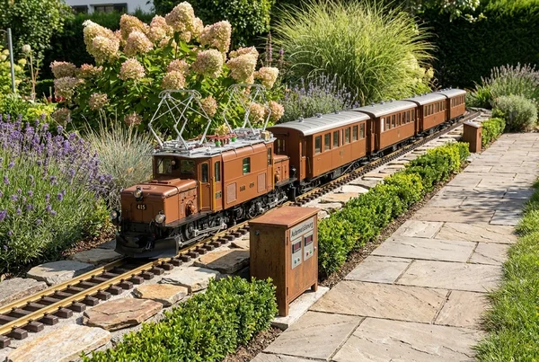

Der Einstieg in die digitale Gartenbahn wirft oft die Frage auf, welche Elektronik wirklich nötig ist, um analoge Modelle auf modernen Standard zu bringen. Das Herzstück jeder Umrüstung bildet der Lok-Decoder. Er fungiert als Übersetzer zwischen der Digitalzentrale und dem Motor. Ohne diesen Baustein versteht die Lokomotive die digitalen Befehle auf dem Gleis nicht. Die Wahl des passenden Modells hängt dabei maßgeblich von der Stromaufnahme und der Anzahl der Motoren ab.
Gerade bei der Spur G fließen deutlich höhere Ströme als bei kleineren Nenngrößen. Ein Standard-Decoder aus dem H0-Bereich würde hier binnen Sekunden thermisch überlastet. Fachgerechte Platinen für die Gartenbahn müssen Dauerströme von mindestens 3 bis 5 Ampere bewältigen. Dies stellt sicher, dass die Elektronik auch bei schweren Zügen oder Steigungen im Außenbereich stabil arbeitet. Die Zuverlässigkeit der Bauteile entscheidet über den langfristigen Fahrspaß auf der Anlage.
Modell-Land bietet als spezialisierter Fachhandel eine breite Palette an Lösungen für unterschiedliche Triebfahrzeuge. Ob kleine Rangierlok oder schwere Güterzugmaschine, die technische Kompatibilität steht an erster Stelle. Einsteiger sollten vor dem Kauf prüfen, ob die Lokomotive bereits über eine digitale Schnittstelle verfügt. Ältere Modelle erfordern oft einen direkten Lötanschluss, was jedoch mit der richtigen Anleitung problemlos gelingt.
Lok-Decoder: Den richtigen Baustein für jeden Motor finden
Bei der Auswahl stellt sich zuerst die Frage nach der Motorisierung. Einmotorige Lokomotiven kommen oft mit kompakten Decodern aus, die eine Strombelastbarkeit von etwa 3 Ampere aufweisen. Sobald jedoch zwei Motoren im Fahrwerk arbeiten, steigt der Energiebedarf signifikant an. Hier sind XL-Varianten zwingend erforderlich. Diese leistungsstarken Lok-Decoder verkraften Spitzenströme, die beim Anfahren schwerer Züge entstehen. Ein XL-Decoder bietet zudem meist mehr Funktionsausgänge für zusätzliche Beleuchtung oder Verdampfer.
Besonders anspruchsvoll sind Modelle wie die DR-Dampflok 99 7222-5 LGB 21811 + 21812, die aufgrund ihrer Größe und Zugkraft eine robuste Elektronik verlangen. Hier reicht ein einfacher Decoder oft nicht aus, um alle Funktionen sicher zu steuern. Die Lastregelung spielt eine entscheidende Rolle für ein vorbildgerechtes Fahrverhalten. Sie sorgt dafür, dass die Lokomotive bei Bergauffahrten nicht langsamer wird und im Gefälle nicht unkontrolliert beschleunigt. Moderne Decoder messen die Motorspannung kontinuierlich und regeln die Leistung präzise nach.
Wer US-Modelle wie die Mogul US-Dampflok LGB 2x18x 2x19x 2x28 digitalisieren möchte, muss auch den Platz im Gehäuse berücksichtigen. Während XL-Decoder technisch überlegen sind, benötigen sie mehr Bauraum. Die Montage erfolgt idealerweise auf speziellen Halteplatten, um eine ausreichende Kühlung der Endstufen zu gewährleisten. Eine Überhitzung führt zur automatischen Abschaltung oder im schlimmsten Fall zur Zerstörung der Platine. Achten Sie daher stets auf eine freie Luftzirkulation innerhalb des Lokgehäuses.
Sound oder Fahrbetrieb? Die Entscheidungshilfe
Ein reiner Fahrdecoder steuert lediglich Motor und Licht. Viele Gartenbahner wünschen sich jedoch die akustische Kulisse einer echten Dampf- oder Diesellok. Sound-Decoder kombinieren die Motorsteuerung mit einem hochwertigen Audiomodul. Diese Bausteine speichern Originalaufnahmen, die synchron zum Fahrzustand abgespielt werden. Beim Anfahren hören Sie das Zischen des Dampfes, während bei schneller Fahrt die Schlagfrequenz der Zylinder zunimmt. Diese Funktionen steigern die Faszination der Gartenbahn erheblich.
Die Entscheidung für Sound sollte bereits bei der Planung fallen. Ein nachträgliches Aufrüsten ist zwar möglich, aber oft teurer und aufwendiger. Sound-Decoder benötigen zudem einen passenden Lautsprecher, der im Gehäuse untergebracht werden muss. Viele moderne Modelle besitzen bereits vorbereitete Schallkapseln. Bei der Wahl der Schnittstelle haben sich genormte Steckverbindungen durchgesetzt. Diese ermöglichen einen schnellen Austausch ohne Lötarbeiten, sofern die Lokomotive "Digital-Ready" vorbereitet ist.
Für schwere Gelenklokomotiven wie die DR-Mallet Sound 20850, 26850 ist die akustische Rückmeldung fast unverzichtbar. Das typische Verbundtriebwerks-Geräusch lässt sich nur durch einen hochwertigen Sound-Decoder authentisch wiedergeben. Achten Sie beim Kauf auf die Anzahl der Soundkanäle. Hochwertige Elektronik kann mehrere Geräusche gleichzeitig abspielen, etwa die Pfeife während der Fahrt und das Kohleschaufeln im Stand. Dies sorgt für eine lebendige Atmosphäre auf der Schiene.
Umbau älterer Schätze: Was Einsteiger beachten müssen
Ältere Analog-Lokomotiven sind oft sehr robust gebaut, verfügen aber über keine moderne Elektronik. Der Umbau dieser "Schätze" ist für viele Hobbyisten der Einstieg in die Digitaltechnik. Wichtig ist hierbei die Prüfung des Getriebes. Ältere Motoren ziehen teilweise mehr Strom als moderne Aggregate. Vor dem Einbau eines Decoders muss der Motor zwingend vom restlichen Stromkreis der Lok isoliert werden. Eine direkte Verbindung zwischen Gleisspannung und Motorausgang des Decoders führt zur sofortigen Zerstörung der Elektronik.
Oft sind bei älteren Modellen auch die Glühlampen für die Beleuchtung nicht für die höhere Digitalspannung ausgelegt. Ein Austausch gegen LED-Leuchtmittel oder der Einsatz von Spannungsreglern ist ratsam. Werden gleichzeitig mechanische Überholungen durchgeführt, finden sich im Bereich Lok- und Wagenteile oft die nötigen Ersatzkomponenten, um die Mechanik wieder fit zu machen. Ein sauber laufendes Getriebe ist die Grundvoraussetzung für eine ruckfreie digitale Steuerung.
Die Frage, welche Elektronik wirklich nötig ist, beantwortet sich oft durch den gewünschten Automatisierungsgrad. Ein einfacher Lok-Decoder genügt für manuelles Fahren. Sollen jedoch Signale oder Halteabschnitte automatisch beachtet werden, muss der Decoder entsprechende Protokolle wie ABC-Bremstrecken oder DCC-Befehle unterstützen. Planen Sie Ihre Digitalisierung vorausschauend. Ein hochwertiger Decoder bietet Reserven für spätere Erweiterungen, wie etwa digital schaltbare Kupplungen oder gepulste Verdampfer für echten Rauchschlag.

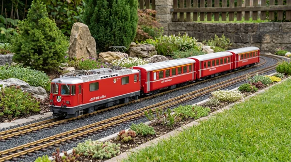

Der Einstieg in die digitale Steuerung bildet das Fundament jeder modernen Gartenbahn. Sobald die erste Lokomotive ruckfrei über die Gleise gleitet, rückt der Bedienkomfort in den Fokus. Manuelle Eingriffe an Weichenhebeln unterbrechen oft den flüssigen Fahrbetrieb. Eine konsequente Digitalisierung der Infrastruktur steigert den Realismus Ihrer Anlage erheblich. Hierbei spielt die Gartenbahn Elektronik ihre volle Stärke aus.
Die Erweiterung erfolgt idealerweise in logischen Etappen. Zuerst automatisieren Sie die Fahrwege, um Kollisionen zu vermeiden. Danach integrieren Sie optische Rückmeldungen durch Signale. Den Abschluss bilden komplexe Abläufe, die Ihre Züge wie von Geisterhand steuern. In der Spur G erfordert dies robuste Komponenten, die Feuchtigkeit und Temperaturschwankungen trotzen.
Setzen Sie auf Technik, die speziell für den Außenbereich entwickelt wurde. Einfache Lösungen aus dem Innenbereich versagen bei Frost oder direkter Sonneneinstrahlung schnell. Wir unterstützen Sie bei der Auswahl kompatibler Bausteine für ein langlebiges Hobby. Jedes Bauteil muss exakt auf die Leistungsaufnahme der großen Maßstäbe ausgelegt sein.
Weichendecoder und Signalsteuerung
Digitale Weichenantriebe eliminieren das lästige Laufen zur Weiche. Ein Weichendecoder empfängt die Befehle Ihrer Zentrale direkt über das Gleisprofil. Er wandelt diese Signale in mechanische Bewegung um. Hochwertige Antriebe verfügen über eine integrierte Endabschaltung. Dies schützt die Mechanik vor Überlastung und erhöht die Betriebssicherheit Ihrer Spur G Anlage.
Für den Außeneinsatz sind wetterfeste Gehäuse zwingend erforderlich. Viele Modellbahner nutzen Mehrfachdecoder, um mehrere Weichen in räumlicher Nähe zentral anzusteuern. Dies spart Verkabelungsaufwand und reduziert Fehlerquellen im Erdreich. Achten Sie beim Einbau auf eine saubere Verlegung der Zuleitungen. Mechanische Spannungen am Weichengestänge müssen Sie unbedingt vermeiden.
Signale dienen nicht nur der Optik, sondern regeln den sicheren Verkehrsfluss. Ein moderner Lichtsignaldecoder beherrscht hunderte verschiedene Signalbilder. Er simuliert das sanfte Auf- und Abblenden der Leuchten wie beim Vorbild. Besonders bei einer Fünfkuppler-HSB-Schmalspurdampflok wirkt ein korrekt gestelltes Signal als Blickfang. Die Synchronisation zwischen Weichenstellung und Signalbild erfolgt heute bequem per Software oder Programmierbefehl.
Die Integration von Zubehörteilen wertet auch Ihre Wagenparks auf. Oft benötigen Beleuchtungssets in Personenwagen eigene Funktionsdecoder für separate Lichtkreise. Passende Lok- und Wagenteile finden Sie in unserem spezialisierten Sortiment. So schalten Sie Innenbeleuchtungen oder Schlusslichter unabhängig von der Fahrspannung. Dies schont die Stromversorgung und sorgt für eine stimmige Atmosphäre bei Dämmerung.
Smarte Funktionen: Zugbeeinflussung und Automatik
Echte Professionalität erreichen Sie durch eine punktförmige Zugbeeinflussung. Diese Technik verhindert, dass Züge rote Signale überfahren. Infrarot-Systeme haben sich hier als besonders zuverlässig erwiesen. Ein Sender am Gleis übermittelt einen Haltebefehl an den Empfänger in der Lokomotive. Das Fahrzeug bremst daraufhin sanft ab, ohne dass die Gleisspannung unterbrochen wird.
Solche Automatikfunktionen sind für den Mehrzugbetrieb essenziell. Sie ermöglichen einen dichten Taktfahrplan auf eingleisigen Strecken. Besonders bei schweren Modellen wie einer Fünfkuppler 1E 1-Schmalspurlok ist ein exakter Haltepunkt wichtig. Die Elektronik übernimmt hier die Verantwortung für den Bremsweg. Dies schützt Ihre wertvollen Investitionen vor Auffahrunfällen.
Die Kombination aus Rückmeldemodulen und Besetztmeldern bildet die Spitze der Automatisierung. Das System erkennt, welcher Gleisabschnitt belegt ist. Informationen fließen in Echtzeit zurück an die Zentrale oder den PC. So lassen sich komplexe Schattenbahnhöfe vollautomatisch steuern. Die Gartenbahn Elektronik wird so zum unsichtbaren Fahrdienstleiter Ihrer Anlage.
Einsteiger sollten mit einfachen Pendelzugsteuerungen beginnen. Diese lassen sich oft ohne PC-Anbindung realisieren. Ein Triebwagen fährt zwischen zwei Endpunkten hin und her und hält jeweils für eine definierte Zeit. Für den authentischen Betrieb mit einer DR-Mallet mit Sound ist dies eine ideale Übung. Sie lernen dabei die Grundlagen der digitalen Logik kennen.
Nutzen Sie für technische Fragen unser kostenloses Wiki oder das Kundenforum. Dort tauschen sich erfahrene Profis über die beste Platzierung von Sensoren aus. Eine sorgfältige Planung der Automatisierung spart langfristig Zeit und Kosten. Wir liefern Ihnen die nötigen Komponenten und das Expertenwissen für eine technisch perfekte Gartenbahn.
