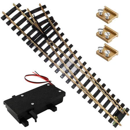

Weiche rechts Set Messing R3 120 cm mit digitalen Weichenantrieb ML-Train 8930014
8930014
120,95 €
Nur noch 9 verfügbar

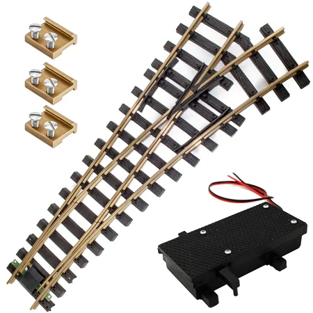

Weiche rechts R3 120cm Set Messing mit analogen TL Weichenantrieb ML-Train 8930068
8930068
95,95 €

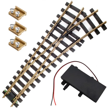

Weiche rechts Set Messing R3 120 cm mit EPL Weichenantrieb ML-Train 8930016
8930016
98,95 €
